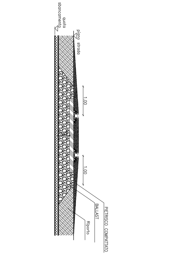

Buongiorno,
Per spiegarti meglio, ecco un piccolo disegno esemplificativo di quanto verrà prossimamente realizzato nella zona deposito di una stazione lungo una linea del nord-est. In questo intervento il piazzale di deposito è previsto non pavimentato e il ballast, come anticipato di spessore 25 cm, è coperto dal riporto in terra che realizza il piano stradale. Come si vede, la sottostruttura delle rotaie è completamente invisibile. Se occorre realizzare la pavimentazione stradale, il binario è già predisposto ad ospitarla.
