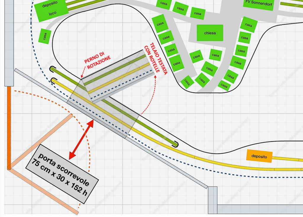

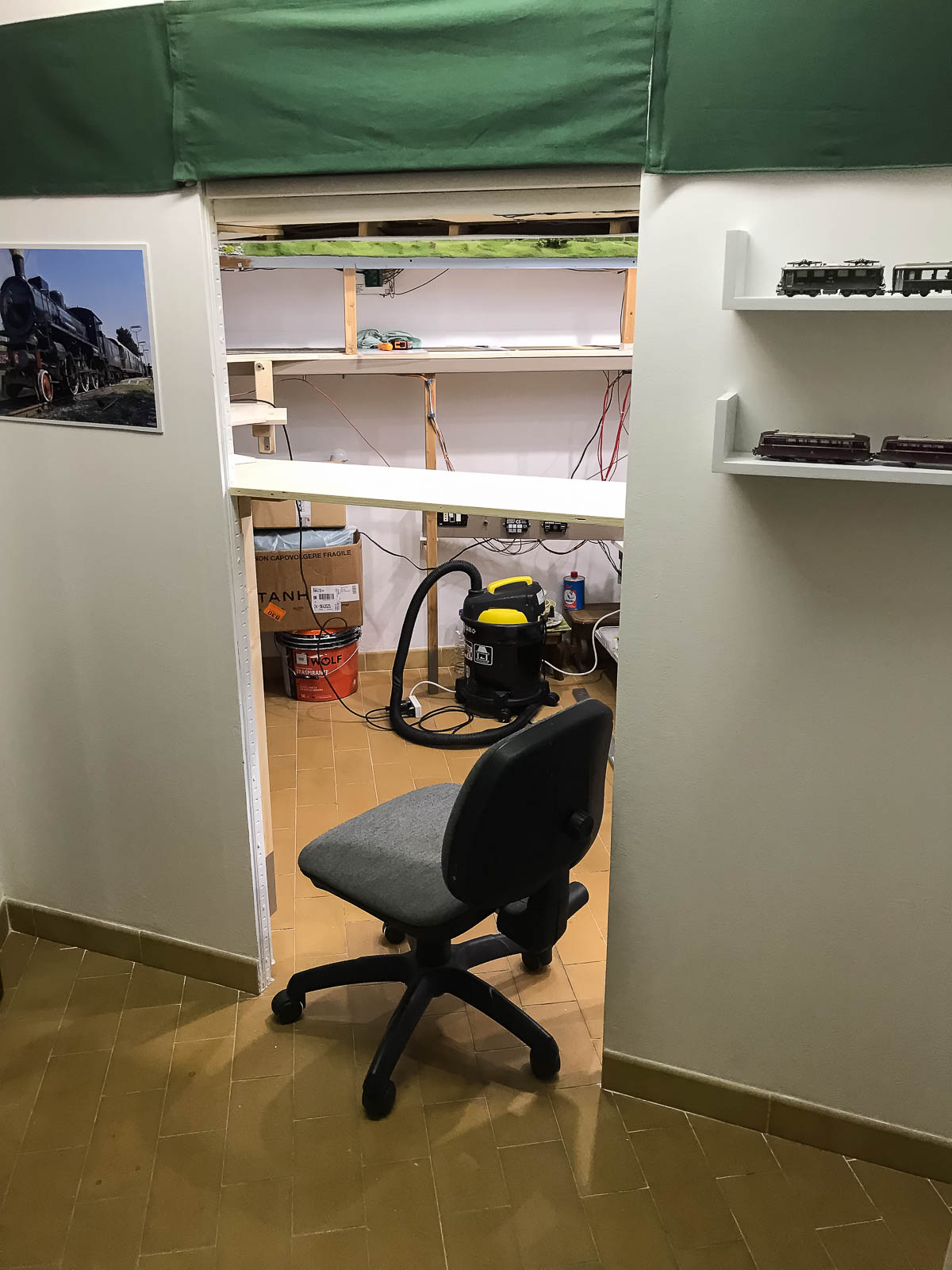

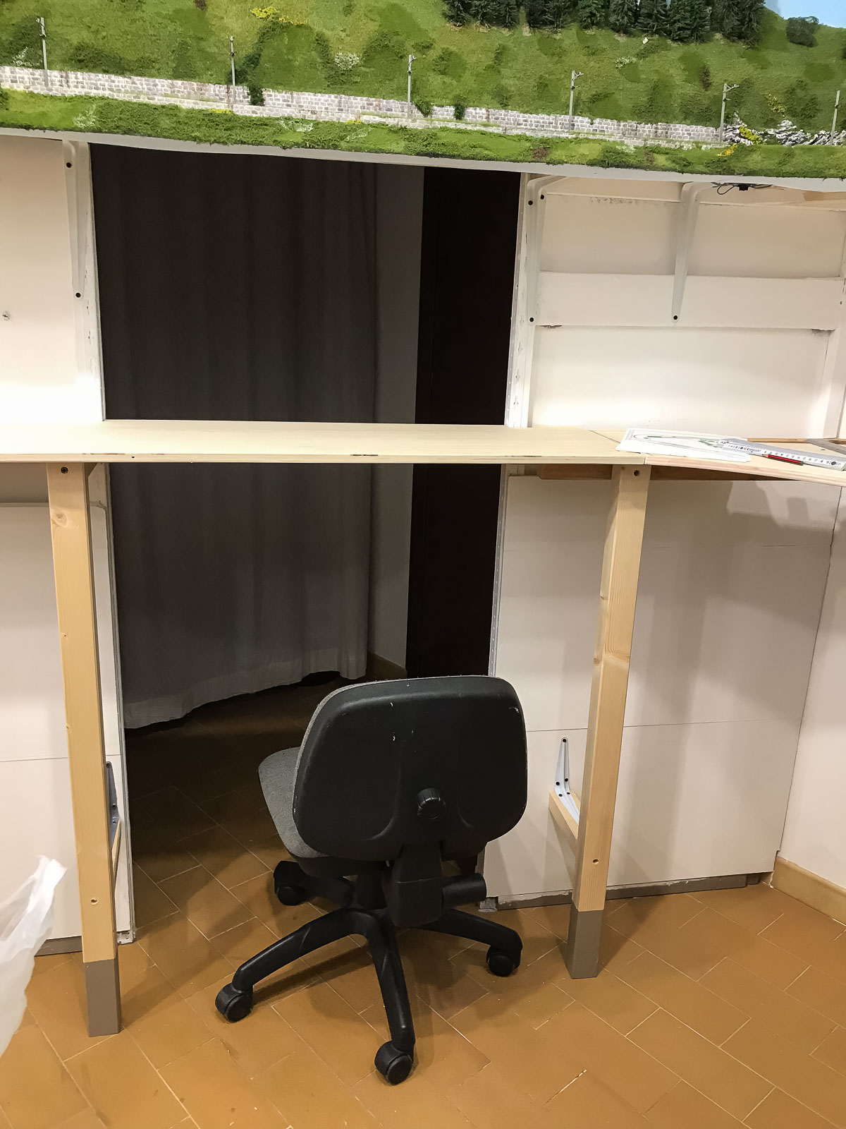

Oggi con i lavori del mio plastico “4S” sono arrivato al telaio portante lungo la parete in diagonale.
Ho quindi appoggiato il piano di supporto della linea DB (altezza 108 cm): prima di procedere con il taglio in corrispondenza dell’apertura mi sono reso conto che non è affatto impossibile passarci sotto.
Quindi potrei rendere permanente e non smontabile anche questa parte del tracciato.
Per le persone meno agili (compreso il sottoscritto in un futuro, spero lontano…) si potrebbe realizzare una seduta bassa con rotelle non pivotanti .
Ho fatto delle prove con una vecchia sedia da scrivania (misura da ragazzo) e sembra funzionare!
Nei prossimi giorni chiederò a mia suocera ultra ottantenne di provare a sua volta…
Questa soluzione semplificherebbe parecchio la costruzione e la successiva gestione del plastico perché non ci sarebbero né binari né collegamenti elettrici “volanti”.
Tra l’altro l’apertura scorrevole, che sin dall’inizio ho in mente di costruire, ha un ingombro che interferisce con la porta della cantina (cioè della stanza dalla quale si deve passare per entrare in quella del plastico).
Occorre prima aprire completamente la porta della cantina e dopo quella del plastico.
In questo modo però la porta della cantina deve rimanere aperta.
Allego:
1. disegno dell’apertura scorrevole prevista nel progetto (altezza 152 cm)
2. due foto della situazione odierna (altezza 106,5 cm)
Vi chiedo di esprimere la vostra preferenza.
Luca

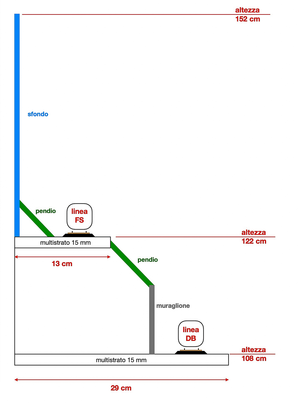

 Oggetto del messaggio: Re: ingresso nella stanza del plastico "4S"
MessaggioInviato: mercoledì 25 ottobre 2023, 7:50
Messaggi: 2072
Località: Borgosesia (VC)
Ringrazio i due Andrea per il loro contributo!
Un ponte levatoio che ruota verso l'interno della stanza o si solleva verso l'alto lo vedo molto problematico.
Va considerata la presenza del plastico RhB subito sopra.
La parte "incriminata" si comporrà anche dello sfondo fotografico e del pendio/muraglione tra la linea DB e quella FS.
Insomma un oggetto alquanto ingombrante (altezza 45,5 cm profondità 29 cm e lunghezza 75 cm).
Allego un disegno in sezione.
Rimango perciò dell'idea che le alternative realmente praticabili sono solo le due da me ipotizzate:
1. una porta alta 152 cm che trasla su ruote (non pivotanti) verso l'esterno della stanza
2. un plastico fisso con passaggio alto 106,5 cm eventualmente facilitato da una seduta dotata di ruote (anche queste non pivotanti).
vista in sezione.jpg [ 251.81 KiB | Osservato 4291 volte ]
Ultima modifica di Luca Solis il mercoledì 25 ottobre 2023, 8:11, modificato 2 volte in totale.

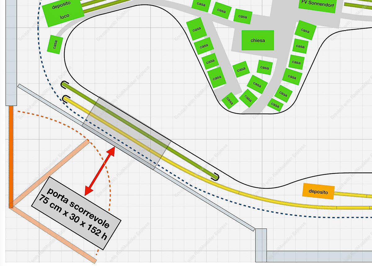

MessaggioInviato: mercoledì 25 ottobre 2023, 8:33
Nome: Santino Toscano
Messaggi: 1970
Ciao Luca ... Hai valutato una soluzione del genere?
Soluzione 2.jpg [ 135.76 KiB | Osservato 4277 volte ]
... mi sembra che gli spazi ci siano ...
... per quanto possa essere "farcito" o "ingombrante" quella parte di modulo il telaio portante e la rotazione , se ben studiati, non sono impossibili
... i collegamenti elettrici non credo siano un problema per te.
A tal proposito ricordo che Estevan nel suo "Binari a tutti i costi" aveva trovato un'ottima soluzione per l'alimentazione dei vari moduli.
Santino
MessaggioInviato: mercoledì 25 ottobre 2023, 8:46
Messaggi: 2072
san_tino ha scritto:
Ciao Luca ... Hai valutato una soluzione del genere...
Ciao Santino.
Ti ringrazio per il tuo contributo.
La soluzione che proponi l'ho valutata e scartata.
La presenza della strettoia tra la vecchia stanza del plastico e il suo prolungamento verso la cantina rende complicato l'accesso di eventuali visitatori.
Quando la penisola che coprirà il calorifero sarà completata io suggerirò di entrare e spostarsi verso sinistra dove c'è un pò più di spazio per dirigersi successivamente verso destra facendo attenzione a non urtare nulla.
Con la tua soluzione entrando si può solo andare a destra con il rischio che il visitatore (che non sa cosa lo aspetta al di là della parete) urti gli edifici di "Sonnendorf".
Ricordo che anche nella soluzione 1 ci si deve abbassare un pò per passare sotto alla linea RhB.
Oltre a ciò realizzare una soluzione che ruota è tecnicamente più complicata rispetto alla mia idea iniziale di una porta che trasla su ruote verso l'esterno della stanza.
:wink:

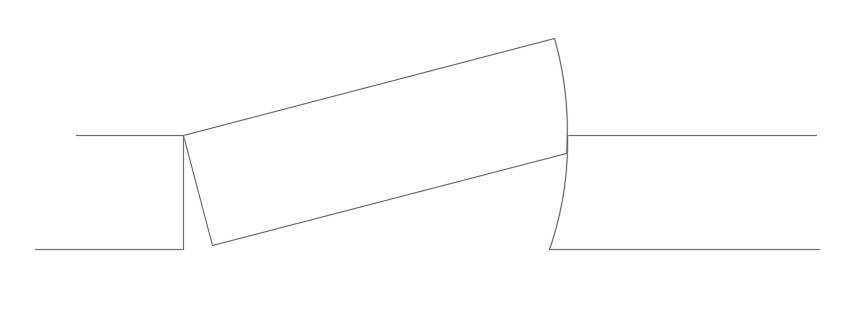

MessaggioInviato: mercoledì 25 ottobre 2023, 12:23
Messaggi: 1712
L’allegato Soluzione 2.jpg non è disponibile
Santino
Così rettangolare non si muoverà mai (chiedere a Pitagora).
Per una soluzione del genere serve un lato curvo con diametro dal punto di rotazione.
2023-10-25_131910.jpg [ 9.51 KiB | Osservato 4199 volte ]
MessaggioInviato: mercoledì 25 ottobre 2023, 14:35
Messaggi: 1623
Ciao Luca, Premesso che sono assolutamente contrario allo soluzione fissa. Te lo dice uno che ha fatto quasi tutto il plastico a pezzi :lol: :lol: :lol: . La soluzione di Roberto è assolutamente interessante anche se a me le cose incernierate su un lato quindi a sbalzo, piacciono poco! Alla lunga potrebbero avere flessioni sgradevoli.
Nel caso stavo pensando un’altra soluzione.
Trasforma il modulo staccabile in un “ cassetto “. Cioè usando le apposite guide da cassetto lo “ estrai dal plastico” quindi una volta non più sotto al plastico Rhb, potrai sollevarlo, uscire dalla stanza ed eventualmente rimetterlo.
È straziante doverci passare sotto tutte le volte!
