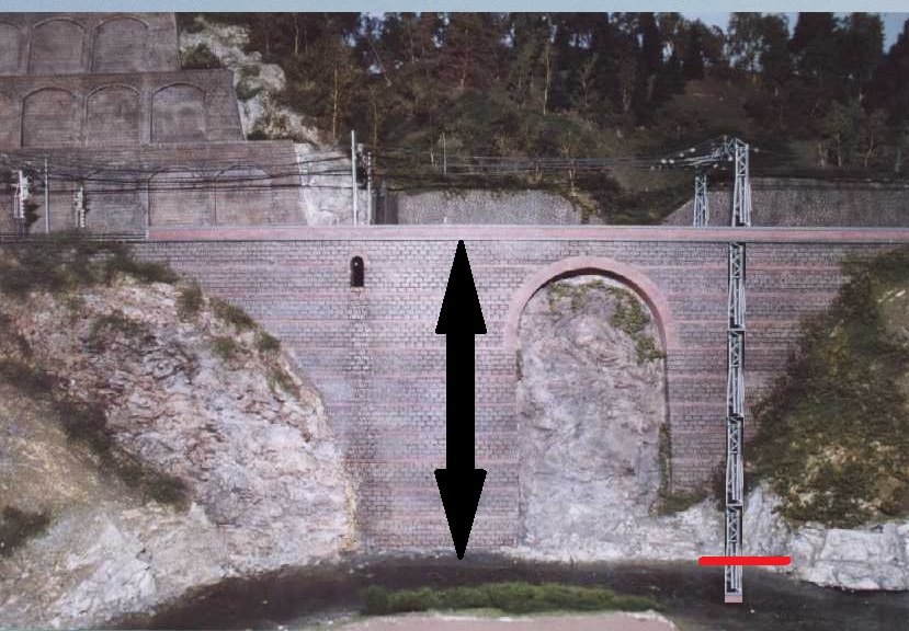

Qualcuno saprebbe dirmi che altezza ha questo muro di contenimento del plastico del DLF di Firenze?Grazie mille :)
PS: Dalla superficie dell'acqua alla base del parapetto.
Potrebbe essere sui 40 cm o meno secondo voi? :roll:

Considerando che un portale dovrebbe essere altro circa 8cm in scala H0, potrebbero essere tra i 24 e i 30cm

8 cm in scala H0? Non è un pò troppo basso...A me sembra circa 11-12 cm un portale in 1:87

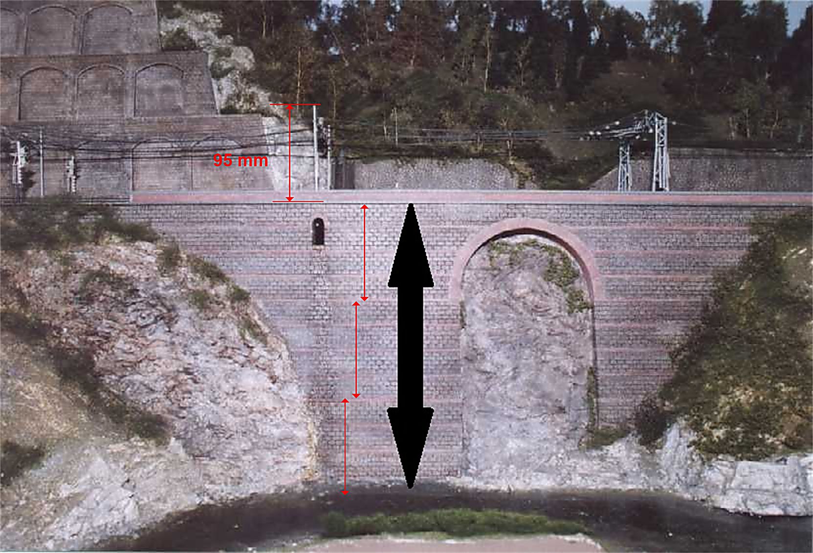

Prendendo a riferimento il palo singolo la cui altezza dal plinto è di circa 9,5 cm, il muro dovrebbe esssere alto circa 28-30 cm

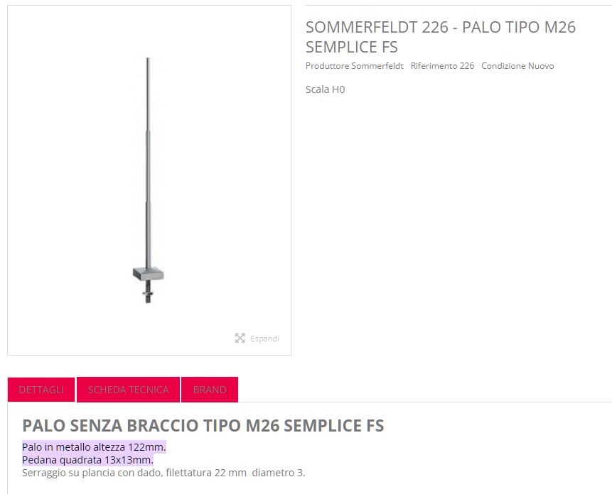

Sul plastico è stata usata palificazione SOMMERFELDT.
Ora qui è riportato che un palo semplice è alto 122mm che moltiplicato 3 fa un altezza di quasi 37 cm. Non so se viene considerato anche il plinto, in tal caso il muro potrebbe superare anche i 40 cm da me inizialmente ipotizzati :roll: :( :?

Sicuro che la misura indicata da sommerfeldt non comprenda anche la parte filettata?
 Oggetto del messaggio: Re: INFO su plastico della direttissima DLF Firenze
MessaggioInviato: venerdì 17 novembre 2023, 7:07
E non saprei...Nella descrizione c'è scritto 22mm e non si capisce se è compresa oppure a parte :roll:

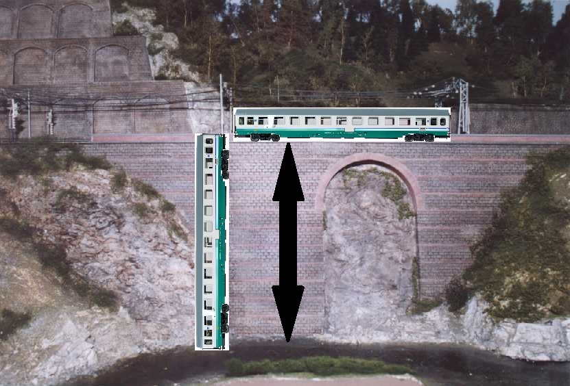

Comunque ipotizzando che una carrozza in scala 1:87 abbia + - quelle dimensioni...Il muro dovrebbe essere sui 30 cm :roll:
Ovviamente la certezza assoluta la sia ha soltanto misurando in loco il muraglione. E' noto che le foto ingannano la reale prospettiva :( :( :(

Ho misurato un palo MA il treno. 95 senza plinto, plinto 6 mm e lunghezza con filettatura 121, simile al sommerfeldt. Quindi sicuramente la lunghezza sommer indicata comprende il filetto. Prendi a riferimento i 95. :wink:

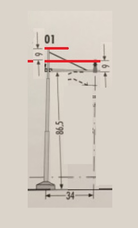

Si in rete si trovano le misure del palo SOMMERFELDT quello appunto usato nel plastico di Prato. Plinto compreso è poco più alto di 104mm che moltiplicato 3 fa circa 31 cm e mezzo +- in linea con la lunghezza della carrozza messa in verticale :)
