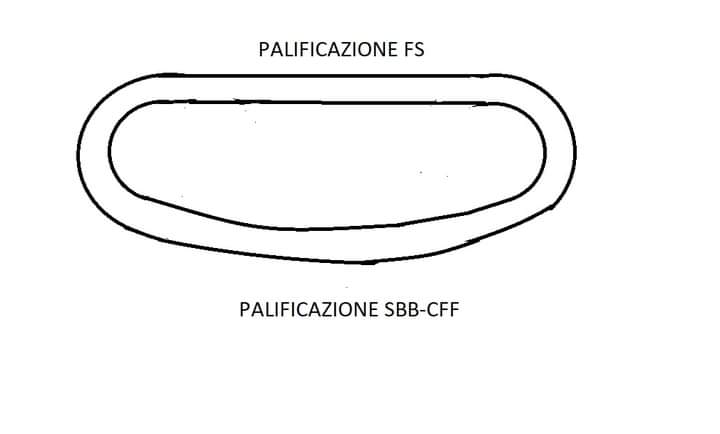

Buongiorno, il plastico misura 173 cm. X 73 cm. e comprende due tracciati completamente separati.
Il tracciato parte prima
Per ospitare il plastico sono stato obbligato a rispettare certe dimensioni: cm. 173 x cm. 73 , non un centimetro in più. Quindi in uno spazio di 173 cm. x 73 cm. non può starci il mondo, roba come stazioni di transito a più binari , enormi scali merci, grossi depositi locomotive..........no niente di tutto questo può entrare in quel rettangolo.
Ma a me andava benissimo perchè quello che avevo in testa io era tutt'altra cosa.
Perciò niente montagne con mille gallerie ma soprattutto niente pini!
Per carità non ho nulla contro i paesaggi montani, tanto che ho avuto ben due bei plastici in stile teutonico-italiano, ma la campagna del saluzzese..............è quella che mi ha sempre affascinato!
Ho perciò impostato il plastico su due livelli : il primo a trazione elettrica e il secondo che è poi quello principale a trazione vapore e diesel.
Piccola curiosità: anche se sembrerebbe il contrario i due anelli non sono collegati proprio per evitare gallerie inutili e impatti inappropriati sul paesaggio che mi interessava fosse realizzato.
inbound2040460507020238453.jpg [ 7.65 KiB | Osservato 6243 volte ]
inbound4927251945974457906.jpg [ 10.48 KiB | Osservato 6243 volte ]

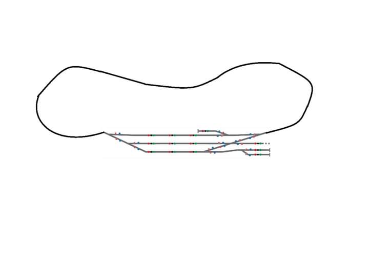

Il tracciato parte seconda
Alla fine dei vari bozzetti ho definito il tracciato presente sul plastico : Stefano Carrari, che è colui che ha realizzato il plastico, lo ha poi modificato con piccoli aggiustamenti per arrivare allo schema attuale.
Il livello uno è costituito da un doppio anello separato visibile all’osservatore solo per una quarantina di cm. a nord ed altrettanti a sud. La parte a sud è provvista di catenaria e palificazione italiana e corre in rettilineo mettendo anche in bella mostra un muraglione di contenimento inclinato ad archi mentre la parte a nord è provvista di catenaria e palificazione svizzera e corre disegnando una gradevole ansa che movimenta l’insieme in maniera armonica; in questo modo posso far circolare sia i rotabili italiani che quelli svizzeri in maniera veritiera. I due anelli hanno raggio R3 ed R3a (specifiche ROCO-FLEISCHMANN).
Il tracciato superiore posto al livello due propone anche qui un semplice anello con varie curve ( osso di cane) in cui partenza e arrivo nascono nel piazzale della stazione principale : siamo su una linea secondaria piemontese intorno agli anni ’60 in cui sono presenti praticamente tutti i fabbricati FS dell’epoca : Fabbricato Viaggiatori, Scalo Merci, Deposito Locomotive, Piattaforma Girevole, Serbatoio Idrico, Caselli vari, Garitte, tutto il necessario per ricreare il più fedelmente possibile l’ambientazione appropriata al periodo. La vegetazione inserita in punti particolari del tracciato insieme ad un rilevato stradale che consente anche la presenza di due bei ponti, un bellissimo paese ben strutturato sottopassato da una galleria, permettono di nascondere in maniera perfetta le curve di cui ho detto sopra che per ragioni di spazio arrivano in alcuni punti a impiegare il raggio R2.
Qui Stefano ha veramente dato il meglio di sé!
A breve posterò delle foto.

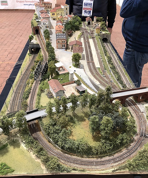

Spero Vi piaccia.
Costanzo
nove6 (1).jpg [ 259.52 KiB | Osservato 6110 volte ]

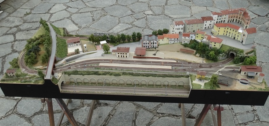

Intanto posto una foto che permette la vista da un'altra angolazione.
Presto ne posterò altre.
Un saluto a tutti.
CAVALLERSOLARO 2.jpg [ 101.74 KiB | Osservato 5659 volte ]

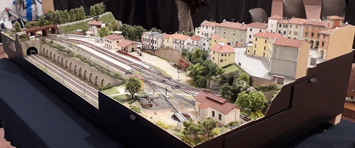

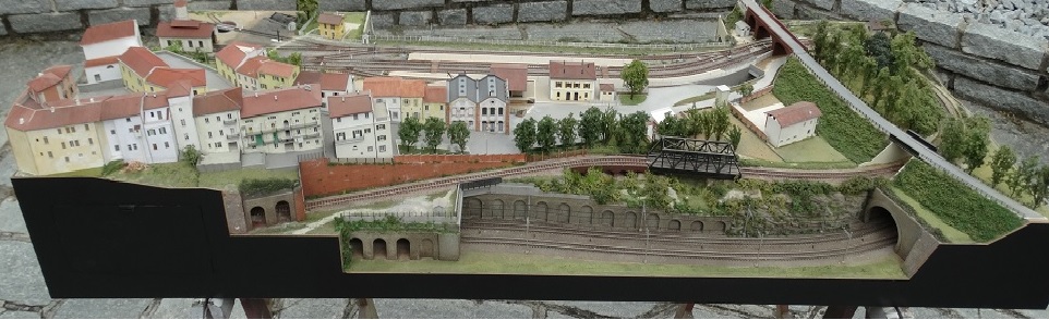

Ecco le viste dei tratto con palificazione svizzera e di quello con palificazione italiana.
In tutte e due le foto il plastico non è ancora terminato : sta per ricevere le ultime rifiniture.
CAVALLERSOLARO 3.jpg [ 138.28 KiB | Osservato 5623 volte ]
CAVALLERSOLARO 4.jpg [ 196.13 KiB | Osservato 5623 volte ]
