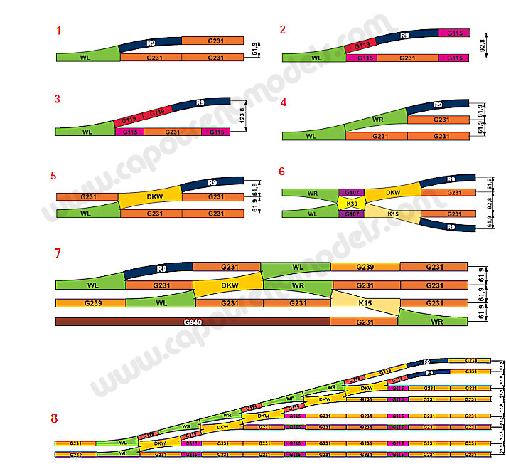

Buongiorno a tutti
Volevo chiedere quale elemento posso utilizzare come controcurva per gli scambi Roco line art.42440. Devo creare due binari in parallelo per l' ingresso in stazione. Non ho trovato nulla in rete e sul forum.
Inoltre volevo chiedere, considerando che inizialmente li doterò di azionamento manuale, sono pronti all' uso?
Grazie mille
Pasquale

Pbrr ha scritto:
Buongiorno a tutti
Ciao secondo la geometria dei binari Roco Line, per le tue necessità servirebbe l'elemento R9
https://www.roco.cc/rit/prodotti/binari/h0-roco-line/binari-curvi/42427-binario-curvo-r9-15%c2%b0.html
queste sono le varie casistiche possibili ....
Geometrie_ROCO_LINE_02.jpg [ 170.19 KiB | Osservato 4801 volte ]

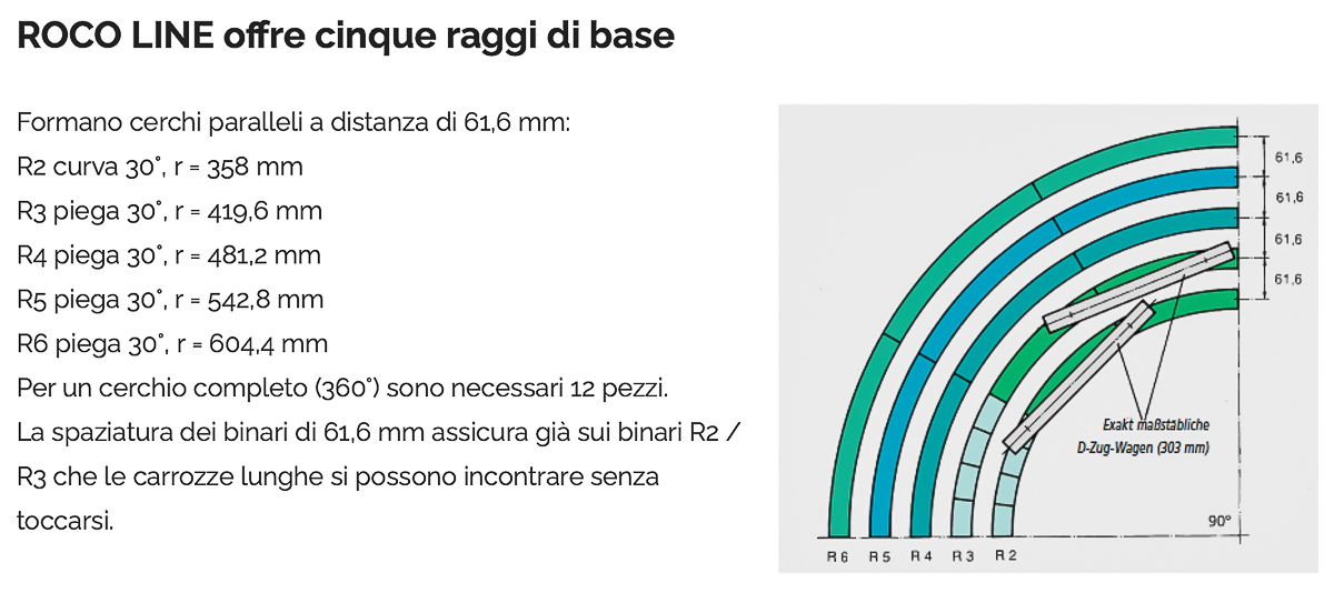

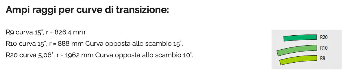

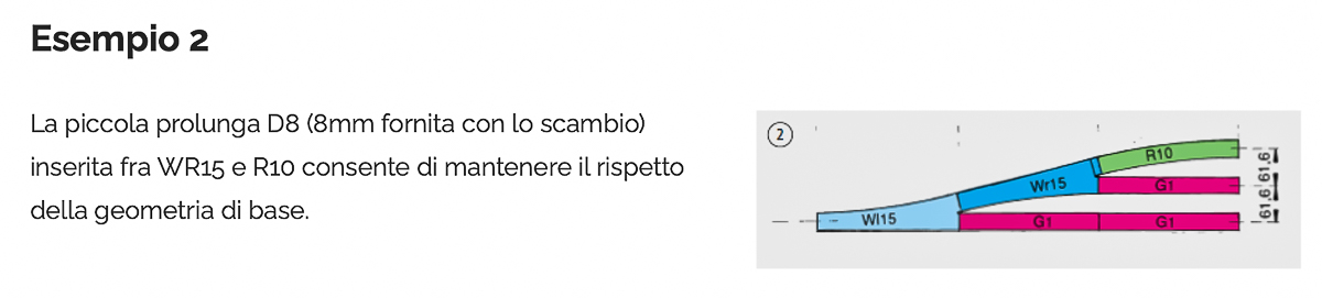

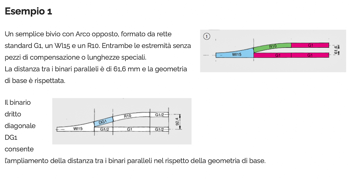

Mi sembra strano che roco usi gli r9.
Il classico binario di compensazione è r10....piu largo dell r9.
Non capisco perché roco abbia cambiato tipo di binario...forse solo per avere on interbancario più stretto?
Io con i miei roco line uso r 10.....
In più nel disegno postato si nota un g231 che risulta essere un piko mi sembra e non un rocoline.
https://www.plasticokit.it/geometria-binari-roco-line/
Brenner
 Oggetto del messaggio: Re: Controcurva scambi Roco line
MessaggioInviato: venerdì 8 dicembre 2023, 17:46
Messaggi: 2100
Località: Borgosesia (VC)
BRENNERLOK ha scritto:
Mi sembra strano che roco usi gli r9...
Hai ragione!
Se si vuole rispettare la geometria dei Roco Line la contro-curva corretta è R10.
Cosi' l'interasse è identico a quello dei vari R2/R3/R4/R5/R6.
Evidentemente Santino ha trovato una geometria modificata per qualche motivo e che comporta un'interasse di misura inferiore
