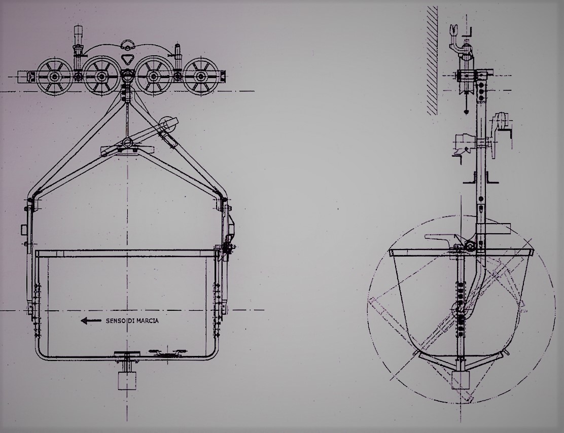

Qualcuno conosce le dimensioni dei vagonetti.
 Oggetto del messaggio: Re: Teleferica con i vagonetti per trasporto carbone a Savon
MessaggioInviato: giovedì 11 gennaio 2024, 12:02
Messaggi: 5931
Intendi questi?
funivie 59.jpg [ 143.89 KiB | Osservato 3558 volte ]
MessaggioInviato: giovedì 11 gennaio 2024, 13:21
Messaggi: 941
AXEL ha scritto:
I vagonetti sono proprio quelli ma non riesco a reperire le misure.
Ti ringrazio Alessandro per l'intervento, trovo molto strano che i disegni tecnici non abbiano menzionato le dimensioni.
Massimo
MessaggioInviato: giovedì 11 gennaio 2024, 16:13
Messaggi: 6414
Quelli sono disegni tecnici di insiemi o per visione generale dell'impianto.
Le quote, e tante altre informazioni per la costruzione, sono sui disegni esecutivi e saranno centinaia.
Ok grazie.
Massimo

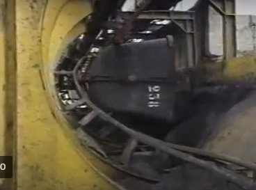

Ciao Massimo. Nei video che ti ho precedentemente postato, si vede l'interno dove avviene lo scarico...
interno.jpg [ 24.93 KiB | Osservato 3092 volte ]
MessaggioInviato: martedì 16 gennaio 2024, 14:43
Messaggi: 941
Grazie Alessandro avevo già notato il sistema di scarico che mi ha fatto capire a cosa serviva la protuberanza nella parte inferiore del vagonetto, però nel mio caso pensavo allo scarico manuale, mi è chiaro il percorso delle carrucole dove sono appesi i v. che all'interno scorrono su rotaie terminanti ad u peri farli ritornare indietro, quello che non capisco sono i cavi che trainano i vagonetti al termine del giro quando tornano indietro quale tipo di meccanismo a ruota o puleggia consente l'operazione.
