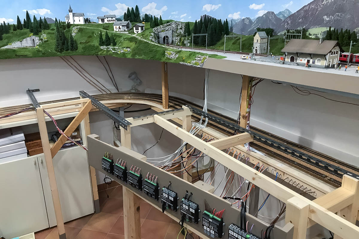

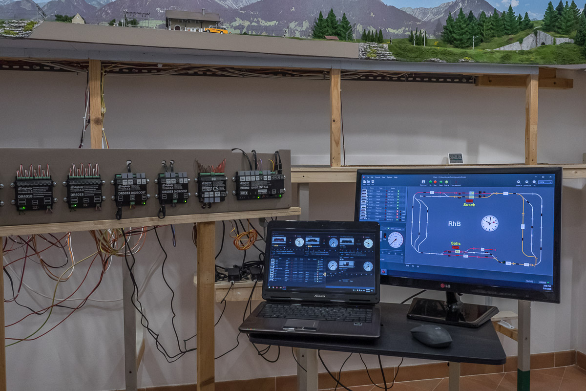

Con la Z21 nera hai, come già scritto, anche la possibilità di utilizzare il BUS Loconet per la retroazione.
Non serve nessun'altra interfaccia.
I moduli che ho utilizzato io, entrambi facilissimi da programmare, sono:
- LOC-A100 dell'italiana Oscilloscopio.it (costo 25 € per 8 tratte monitorate - io ne utilizzo 4).
https://www.oscilloscopio.it/home-page/digitale/occupazione-tratte/loc-a110
- DR4088LN-CS dell'olandese Digikeijs (costo 59 € nel 2022 per 16 tratte monitorate - io ne utilizzo 2).
Purtroppo Digikeijs è fallita (ho la loro centralina, i boosters e tutti i decoder per i deviatoi e i segnali...) :evil: :evil:
Sta gradualmente prendendo il suo posto la tedesca YaMoRC che propone sia moduli Loconet che moduli per RBus (quello dei moduli Roco).
Costi tra 83 e 85 € per 16 tratte:
https://www.modellbahnshop-lippe.com/Digitale/Moduli+digitali/YaMoRC%2DYD6016LN%2DCS/it/modell_412380.html
https://www.modellbahnshop-lippe.com/Digitale/Moduli+digitali/YaMoRC%2DYD6016RB%2DCS/it/modell_421742.html
Se preferisci rimanere su Roco la ritengo una scelta valida anche se i costi sono maggiori...
P.S. allego un paio di foto del mio posto di comando.
Da allora il plastico ha fatto progressi ma era giusto per mostrare il materiale da me citato

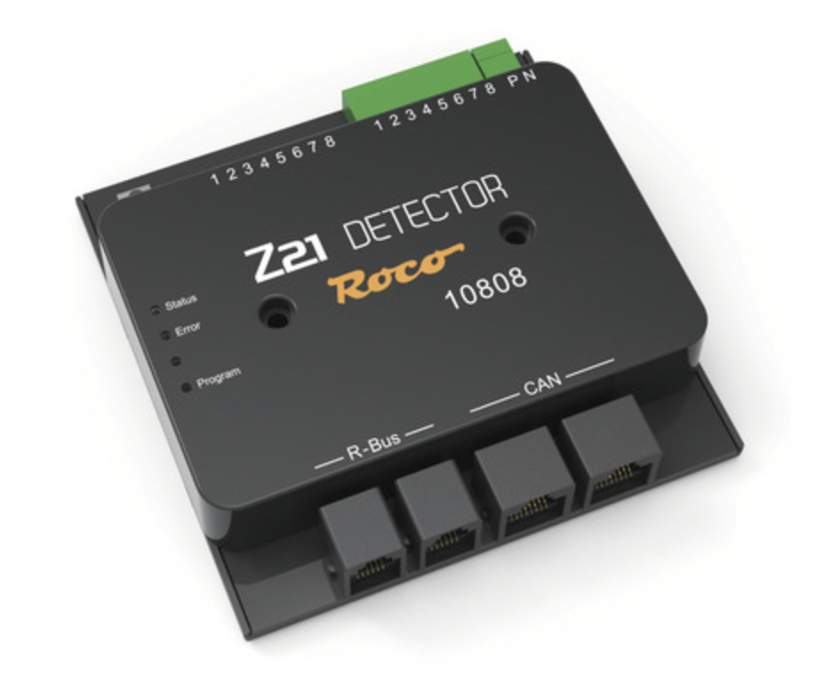

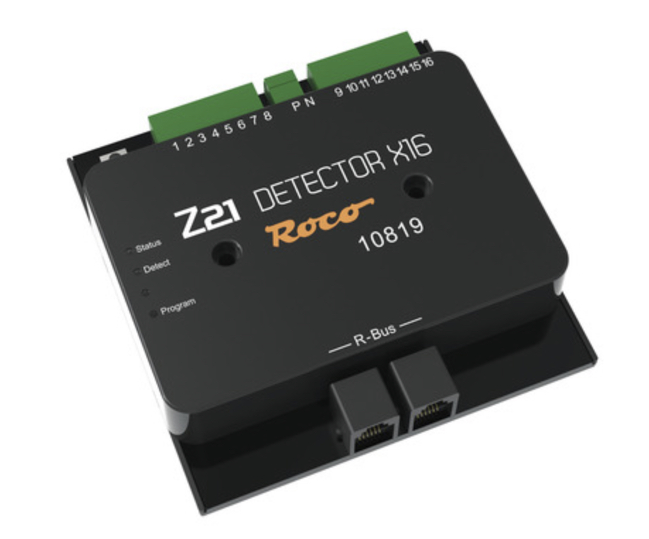

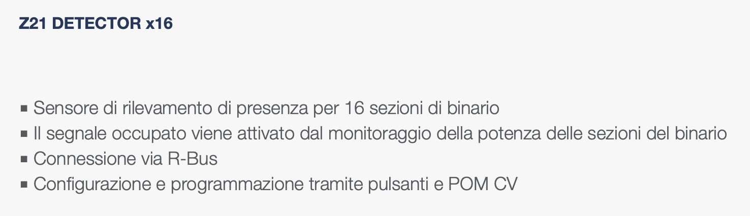

 Oggetto del messaggio: Re: Digitalizzare mini plastico con Z21
MessaggioInviato: sabato 25 novembre 2023, 13:21
Messaggi: 2100
Località: Borgosesia (VC)
edotrenino2 ha scritto:
Questo quello che ho trovato :
Roco 10819 126.9€ o questo Roco 10808 che anche la connessione CAN
Hanno lo stesso costo ma il secondo ha solo 8 uscite (il primo 16) in cambio del BUS addizionale.
Non credo che a te serviranno sia R-BUS (che hanno entrambi) che CAN-BUS (che ha solo il secondo).
E' vero che il plastico che vuoi costruire necessita di pochi sensori ma io comunque sceglierei il primo che in futuro ti permetterebbe di monitorare il doppio delle tratte, qualora lo trasferissi su un ipotetico secondo plastico.

Attenzione, uhlenbrock 68720 NON è compatibile con la Z21 e con la DR5000.
Il Roco 10808 ha 8 uscite tutte con rilevatore railcom, cosa che gli altri moduli uhlenbrock, digikeijs e oscilloscopio citati non hanno.

morenji ha scritto:
Attenzione, uhlenbrock 68720 NON è compatibile con la Z21 e con la DR5000....
Ecco finalmente un vero esperto.
Ben venga questa tua precisazione, avevo infatti detto che non lo conosco.
Anche questa è una informazione utile, che mi era sfuggita.
Leggo che il RailCom funziona solo con il CAN-BUS che per altro la Z21 ha.
In effetti su un plastico così piccolo 8 sezioni dovrebbero bastare e il RailCom abbinato con una gestione da app potrebbe avere un certo valore aggiunto, dopo aver verificato se i decoder delle loco di Edo sono abilitate al RailCom...
...Ma torniamo alla mia ignoranza.
Rimanendo sul semplice, anche se più costoso Roco. Quale versione. Quella solo R-Bus oppure quella con in aggiunta il CAN bus. Il prezzo è lo stesso. Opterei per la seconda....
Come già scritto il primo offre più tratte (16) il secondo (che ne ha solo 8 ) ha in più il CAN BUS e il RailCom.
Quest'ultimo è un sistema di comunicazione bi-direzionale che fa sapere alla centralina non solo che la tratta è occupata ma anche da quale treno.
Ciò è possibile solo se il decoder della locomotiva è a sua volta abilitato al RailCom.
Quindi visto che tu hai già dei rotabili partirei da indagare questo aspetto.
