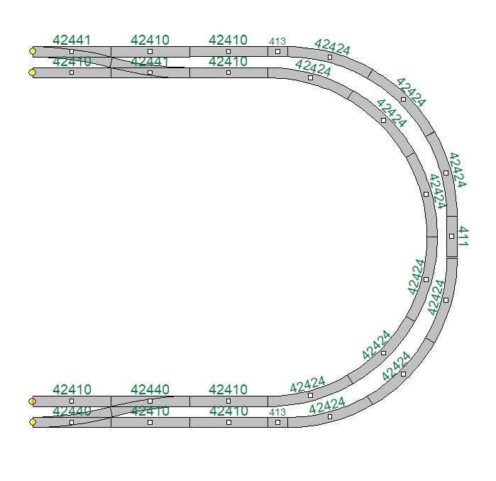

Esempio con binari Roco e curva a 180° con mantenimento interbinario nei successivi tratti rettilinei.
rocor.jpg [ 68.82 KiB | Osservato 6154 volte ]

Orribile... ma non hanno inventato appositamente i flessibili ? :wink:
Sono assolutamente d'accordo.
Solo per chiarire: a domanda ..... ho risposto.
Fosse per me esisterebbero solo i flessibili.
