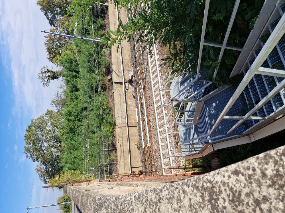

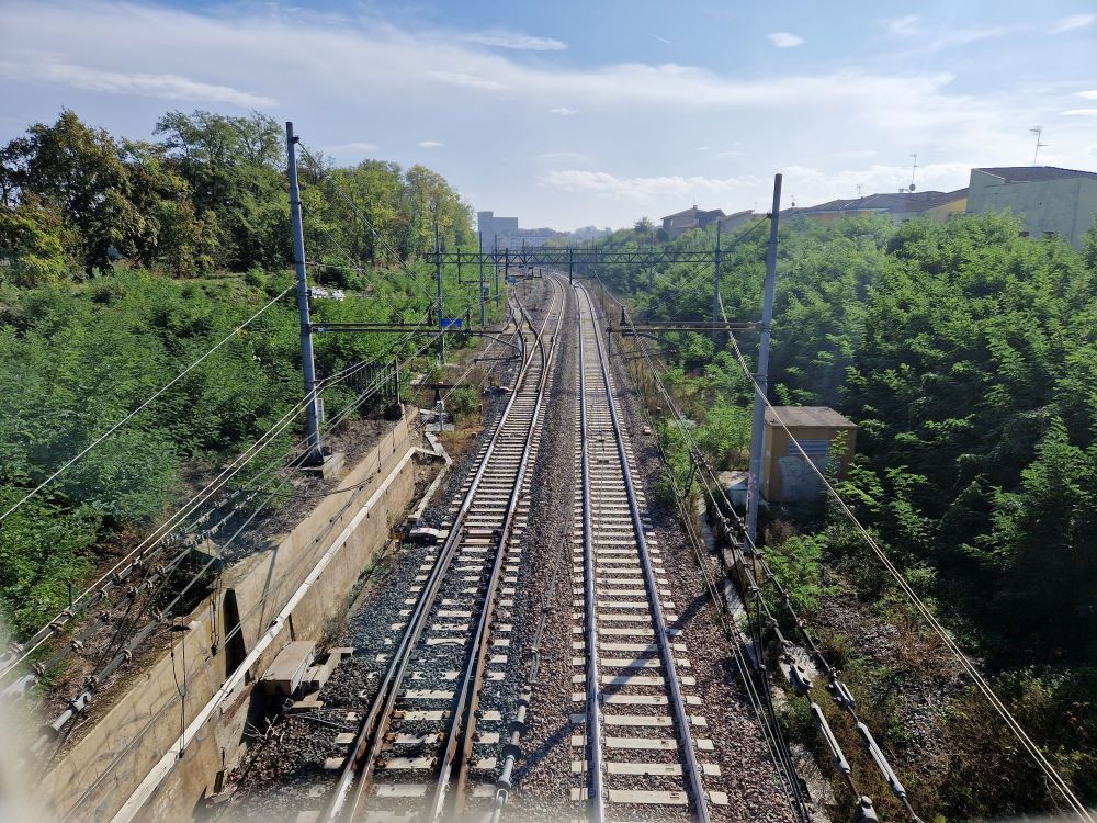

Ciao a tutti,
di recente ho riordinato la mia libreria per cercare di liberare alcuni scaffali da usare per esposizione dei modelli statici che ho costruito (o almeno alcuni di loro) :D
Così facendo ho liberato anche un ripiano che vorrei usare per realizzare un diorama espositivo per i miei modelli ferroviari in attesa di poter progettare e costruire un plastico.
Le dimensioni del ripiano sono di 85cm in lunghezza per 34cm in larghezza, quindi pensavo a un diorama che si estenda su un rettangolo di 80cmx30cm in totale, così da avere un pò di margine di sicurezza attorno.
Ora, a me piacciono le manovre ma mi rendo conto che in così poco spazio c'è ben poco da manovrare, girando qui vicino mi sono imbattuto nella zona di ingresso della stazione, che è preceduta da un piccolo cavalcavia, e ho pensato potrebbe non essere male come base da riprodurre nel diorama:
Vista-FerroviaCSG.jpg [ 230.38 KiB | Osservato 11830 volte ]
VistaPonteCSG.jpg [ 227.11 KiB | Osservato 11830 volte ]
Magari non posso inserire anche lo scambio, ma i due binari di linea e il pezzo iniziale del tronchino si, voi cosa ne pensate?
Avevo anche visitato un passaggio a livello qui in zona, come piano B, ma questo scorcio mi piace di piu' personalmente.
Mi piacerebbe anche aggiungere un semaforo per motivi di estetica, ma dovrei capire dove piazzarlo per dargli un "senso" dal punto di vista della segnaletica ferroviaria, ho sempre rimandato il dovermela studiare, nonostante due ferrovieri in famiglia :lol:
Per quanto riguarda l'alimentazione, è vero che è espositivo ma almeno la corrente ai binari vorrei poterla portare, e qui ho un quesito: quando sono tornato sul forum ho detto che ho smesso per qualche anno con il ferromodellismo proprio quando stavo per passare al digitale, cosa che ancora non ho fatto... quindi, potrebbe valere la pena alimentarlo in digitale anche si potrebbe trattare semplicemente di 3 binari isolati tra loro?
Giusto per usarlo per giocare con le CV dei decoder prima di andare a imbarcarsi in un plastico vero e proprio.
Ogni consiglio/critica è bene accetto, grazie!

Ciao, ecco qualche dettaglio in più, che forse avrei già dovuto mettere:
1- la scala è HO;
2- FS;
3- Epoca V e VI, tutti i modelli che ho sono ambientabili dalla fine degli anni 90' fino ai giorni nostri;
4- come prima idea avevo quella di rappresentare un punto di ingresso/uscita ad una stazione, magari subito fuori da una galleria o, come nella foto, un cavalcavia.
Avevo avuto come seconda idea anche un passaggio a livello o addirittura uno scorcio di un DL, solo che per quest'ultimo non so bene a livello di edificio cosa ci starebbe in poco spazio;
5- avevo pensato proprio alla z21 start con il suo multimaus ed eventualmente anche lo sblocco per il wireless, per farci la mano e poi, in futuro, prendere qualcosa di più avanzato (tipo la centralina ESU);
Ecco ora ho messo qualche doveroso dettaglio extra, mi piacerebbe inserire un paio di scambi nel diorama ma non sono del tutto sicuro della fattibilità, oggi ho fatto una misura della lunghezza a livello di assi su binario di una E656 ed in scala HO occupa 17 cm... siamo un pò pettinati :)
Se per il soggetto c'è qualcosa di più adatto a quanto ho pensato ben venga!
Comunque...si, questo cavalcavia si trova in direzione ovest all'uscita della stazione di Castel San Giovanni, sulla linea Piacenza-Alessandria! :D

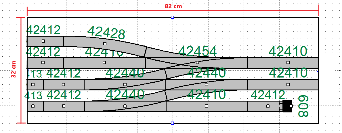

Ho ordinato online dallo shop DueGi il numero che mi avete consigliato, che non avevo acquistato, in effetti nelle 3 edicole della mia zona nessuno ha riviste di fermodellismo... :|
Ieri ho guardato un pò di immagini in rete di vari depositi locomotive, assieme alle immagini da Google Maps, ho buttato giù questo tracciato:
Deposito1.png [ 37.38 KiB | Osservato 10878 volte ]
Ho immaginato che le locomotive e i convogli entrino dalla destra e che a sinistra ci sia un DL che si sviluppa con ricoveri, binari cementati, edifici tipo VOMC etc., purtroppo a differenza della realtà non posso mettere molti scambi in sequenza da cui si dipartono le varie diramazioni perchè richiederebbe più spazio di quello che ho, motivo per cui ho messo lo scambio a 3 vie, però non mi sembra male come soluzione per manovrare con le locomotive :)

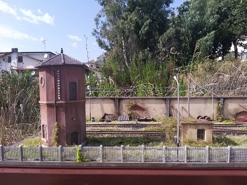

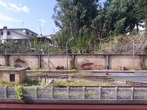

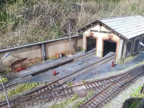

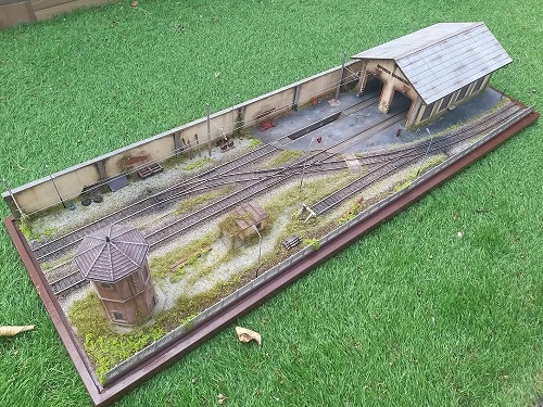

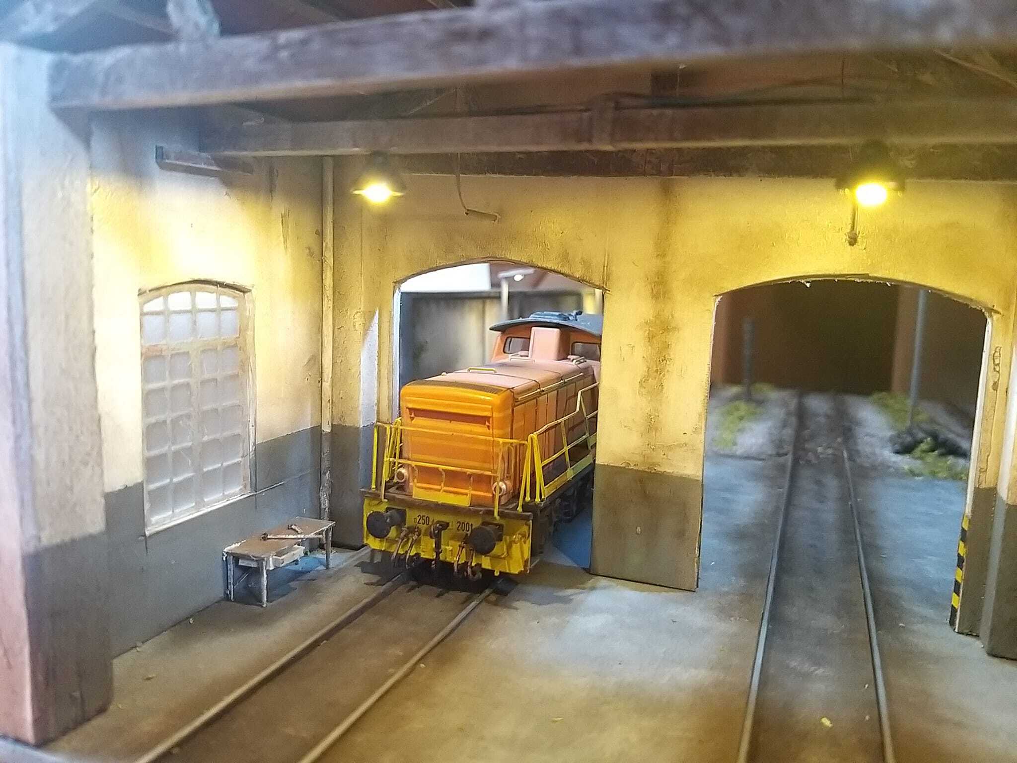

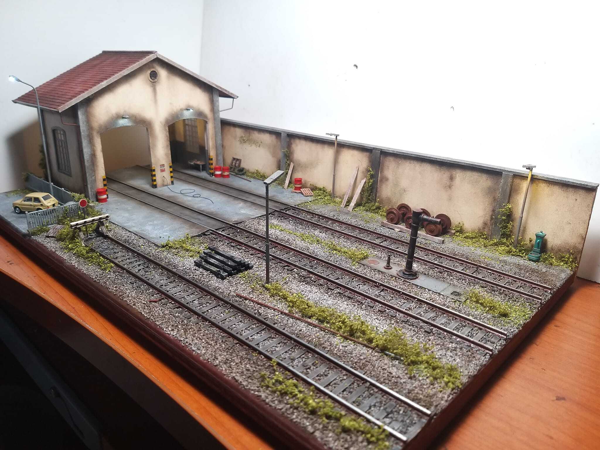

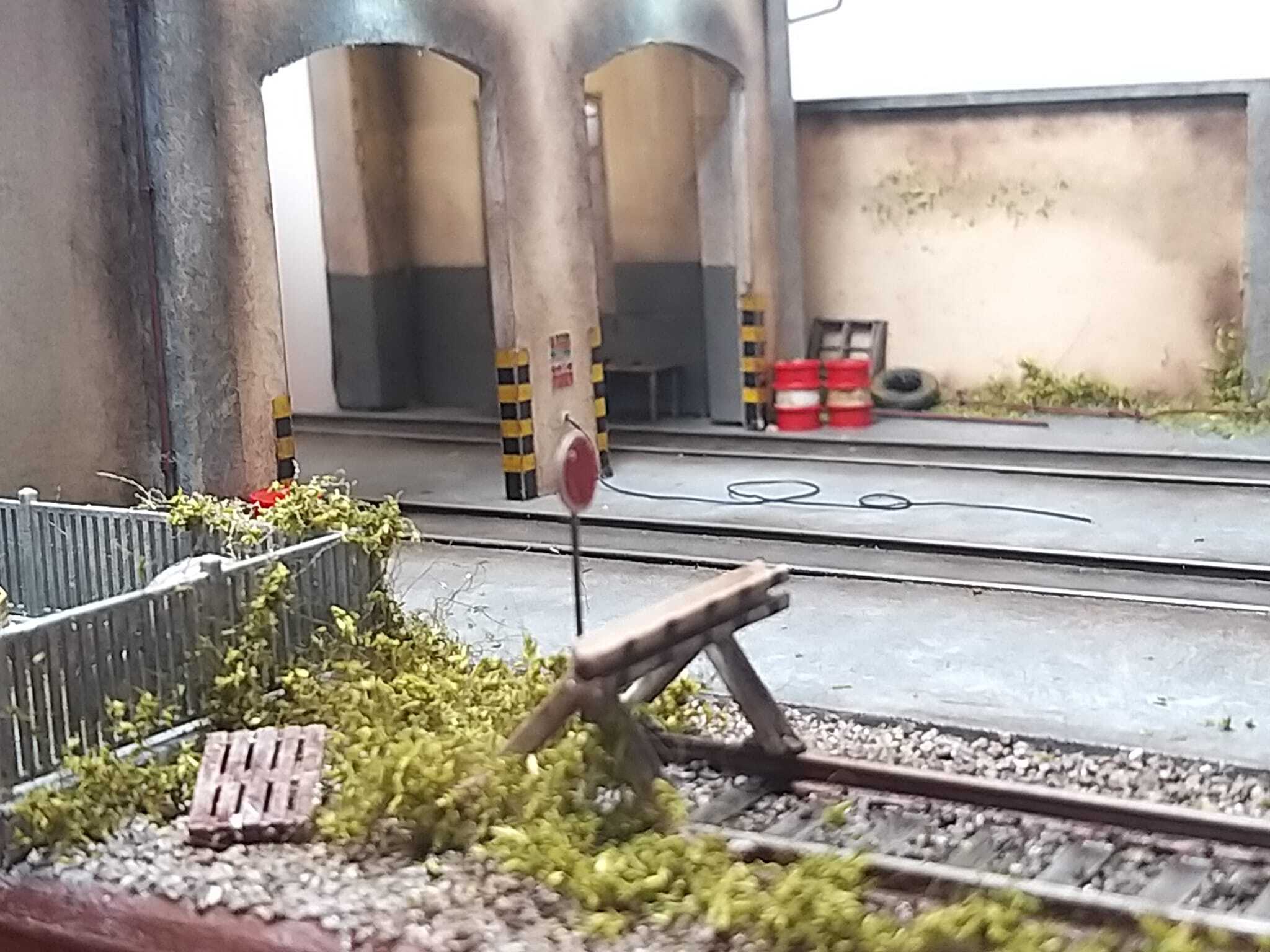

Ciao io in 85 cm x 40 circa sono riuscito a realizzare cio' che posto in foto, ottimo compromesso visto le dimensioni ridotte per effettuare qualche manovra , naturalmente piccole loco diesel con un carro
Filippo

filippo300969 ha scritto:
Ciao io in 85 cm x 40 circa sono riuscito a realizzare cio' che posto in foto...
Veramente molto bello, complimenti!
Posso chiederti qualche informazione in più sulla torre dell'acqua: è un kit? Oppure è auto-costruita?
Luca
:wink:
 Oggetto del messaggio: Re: Diorama espositivo per libreria
MessaggioInviato: domenica 3 dicembre 2023, 9:19
Messaggi: 980
Località: Salerno
Ciao a differenza di tutti i piccoli accessori e binari tutto il resto è autocostruiti.
Mentre La torre acqua è l'articolo HC8027 di hornby rivarossi alla quale ho apportato diverse migliorie, Ho rivisto la colorazione ho provveduto ad invecchiarla , ho modificato
l'indicatore livello acqua della cisterna rendendolo più veritiero , ed infine l'ho illuminata
Filippo
Filippo
Davvero ben fatto, complimenti!
I microplastici (o come li chiamano gli inglesi "microlayouts") mi hanno sempre affascinato.
RMweb è un'ottima fonte di ispirazione: https://www.rmweb.co.uk/forum/151-boxfi ... -dioramas/
James Hilton li chiama Cameo Layouts, qui ne illustra uno dei suoi: https://www.youtube.com/watch?v=g_awIi3 ... elRailways
Saluti,
Alessio
Filippo
Ciao, molto bello il diorama!
Io con il tracciato che ho disegnato voglio fare più o meno la stessa cosa, però con le locomotive che ho in possesso, sono tutte loco elettriche moderne nel mio caso :)
Non avendo spazio sufficiente per mettere degli edifici di ricovero sui binari penso che seguirò una di queste possibili soluzioni:
- cementare i 4 binari ipotizzando siano parte di tronchini di preparazione dei convogli;
- riprodurre 10-12 cm di edificio di ricovero su cui i 4 binari entrano, per simulare l'inizio di un edificio come il VOMC;
- mettere una ventina di cm di edificio sui due binari più in alto, dove ho il tratto utile più lungo, e lasciare i due binari in basso liberi o "cementati";
Sulla parte alta a destra del diorama vorrei mettere un piccolo edificio, non so ancora di che tipo, pensando che da li possa accedere il personale.

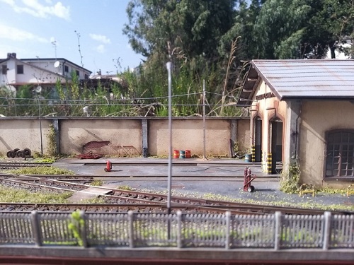

Si quella di accennare 12 cm di edificio e' una soluzione plausibile in mancanza di spazio, anche io tempo fa lo feci in un ulteriore diorama commissionatomi dalle dimensioni ridottissime vedi foto
Filippo

Quanto all'armamento, io ho 9 flessibili, 4 con traversine in legno e 4 con traversine in cemento che penso di utilizzare, ho già anche uno scambio SX Roco che non ho mai usato, quindi, posto che il tracciato che ho postato è più o meno quello definitivo devo prendere ancora:
- 2x scambi sx;
- 1x scambio a 3 vie;
- 1x motore sottoplancia per ognuno degli scambi, e penso che per quello a 3 vie ne servano due;
Per chi ha già fatto queste cose, i motori sottoplancia Roco sono facili da usare e collegare?
Nell'ottica di iniziare con il digitale da questo diorama pensavo poi di gestire anche gli scambi via Z21 start, il che significa che dovrei poi predisporre anche un decoder apposito per gestirli (sinceramente non ricordo se i decoder scambi Roco siano in grado di gestirne diversi contemporaneamente o se ne serve uno per ogni scambio).
