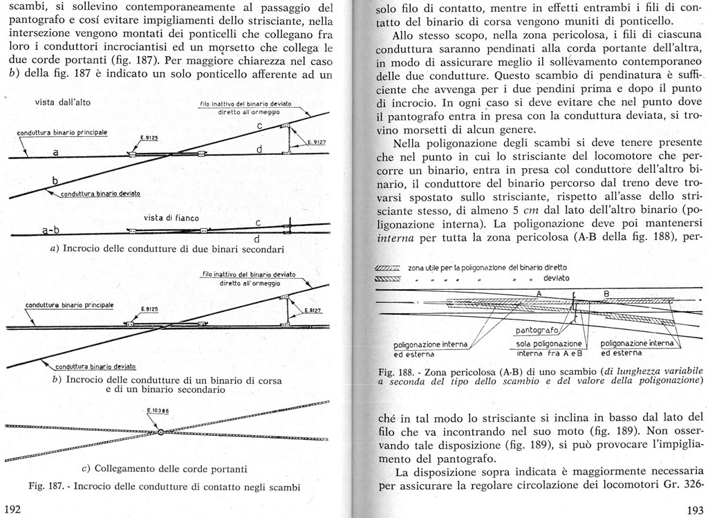

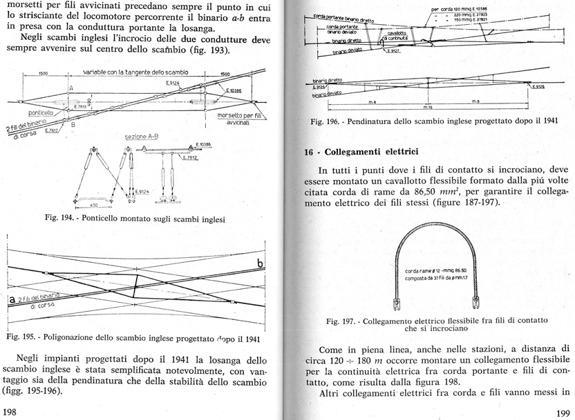

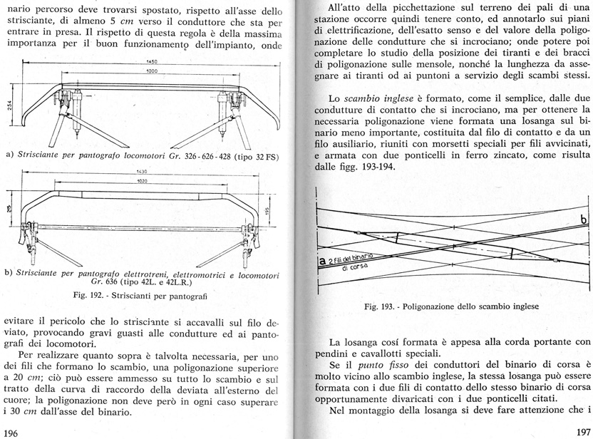

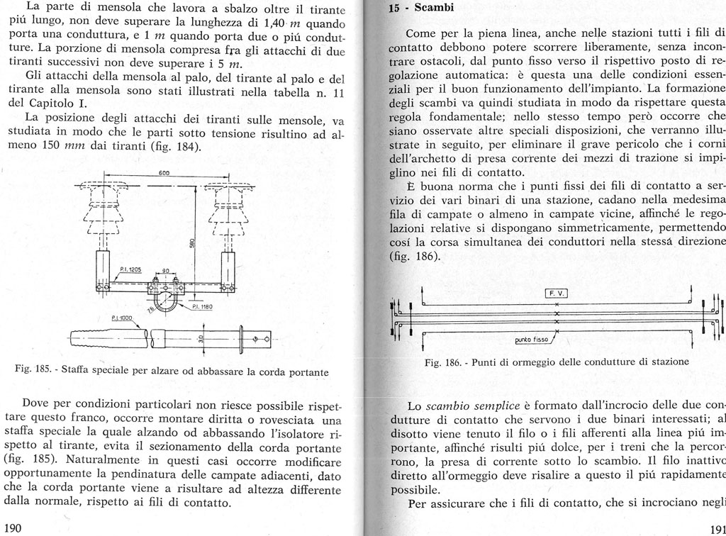

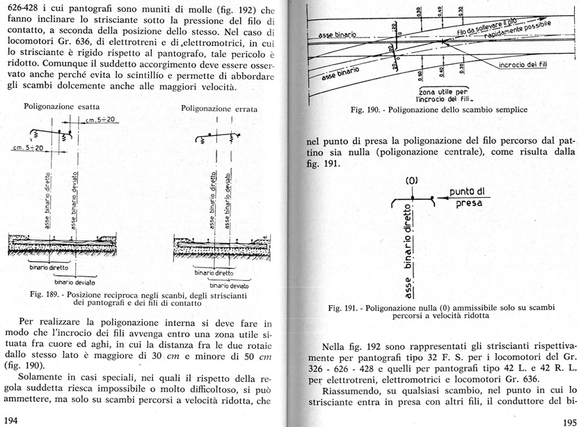

Ciao Giovanni, in mertio all'argomento e alle possibili situazioni reali, ravanando sul mio PC ho trovato questi:
p 190 191a copia.jpg [ 243.96 KiB | Osservato 5671 volte ]
p 192 193a copia.jpg [ 210.46 KiB | Osservato 5671 volte ]
p 194 195a copia.jpg [ 213.86 KiB | Osservato 5671 volte ]
p 196 197a copia.jpg [ 230.93 KiB | Osservato 5671 volte ]
p 198 199a copia.jpg [ 190.76 KiB | Osservato 5671 volte ]
e sono certo di averli scaricati qui dal forum ma non ricordo la discussione.
Spero possano esserti utili

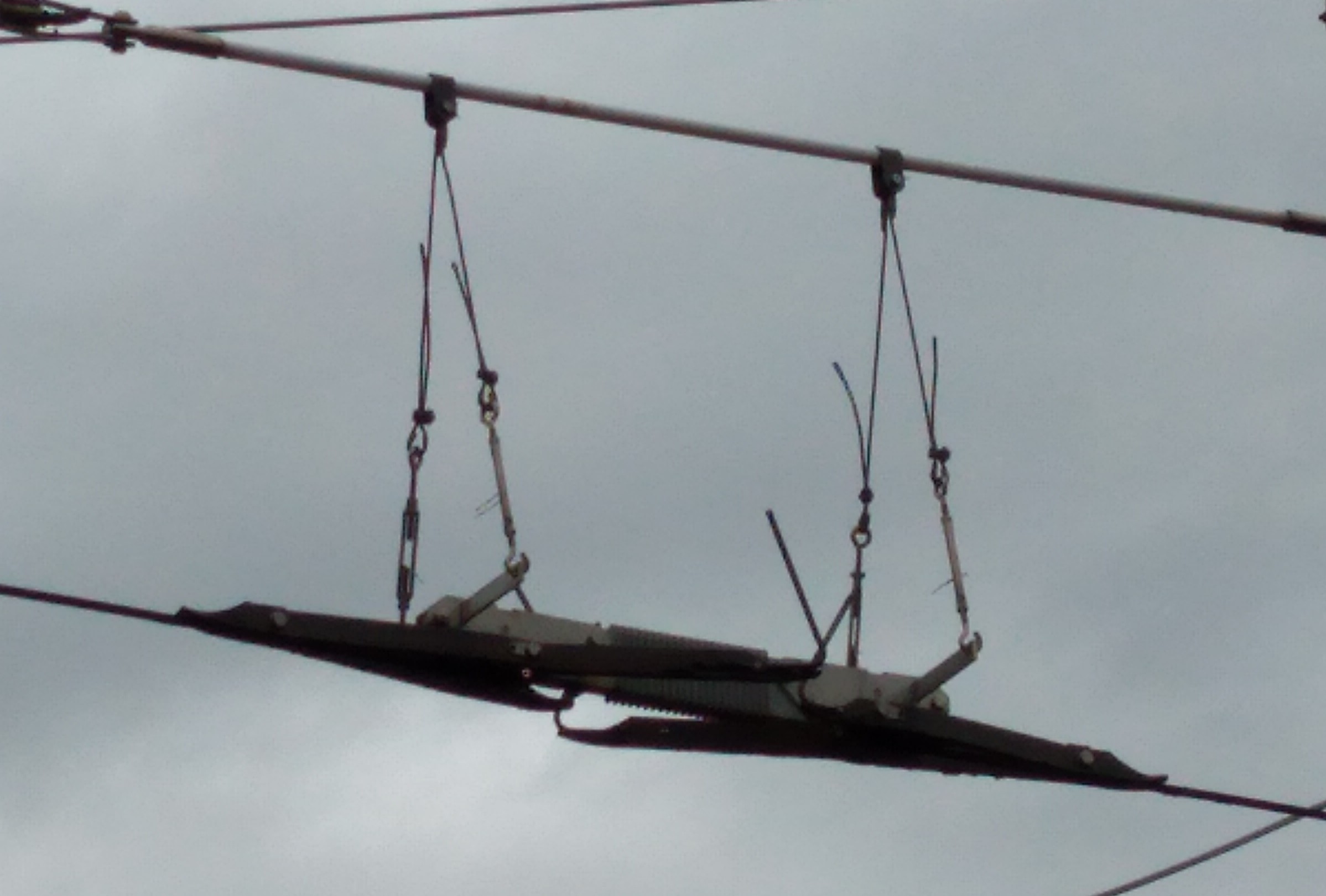

La divisione delle zone TE a volte avviene "a spazio d'aria" (sui portali in ingresso alla stazione o fra i binari di corsa - è più complicata ma si ottiene così anche la separazione fisica dei fili) altre volte più semplicemente mettendo degli isolatori particolari che possono essere percorsi dai pantografi (in gergo "coccodrilli" - in origine fatti di legno, ora di qualche materiale plastico - cercherò una foto...).
Poi la continuità elettrica e l'alimentazione, come detto da Tz, avviene tramite sezionatori telecomandati o manuali.
Michele
 Oggetto del messaggio: Re: Linea aerea su scambi e incroci
MessaggioInviato: martedì 7 maggio 2024, 8:15
Messaggi: 501
Località: Venezia
Ecco una brutta foto fatta ora al volo a Firenze CM.
Michele
IMG_20240507_085143~2.jpg [ 258.54 KiB | Osservato 4990 volte ]
