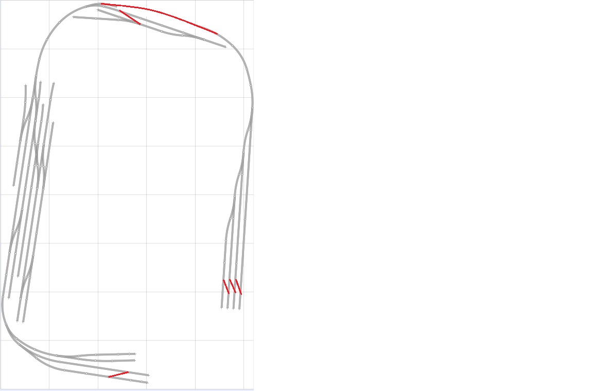

Ragazzi, non sono sparito, anzi, prima di tutto vi vorrei ringraziare per gli incoraggiamenti, poi vorrei rispondervi anche per stimolare il confronto, purtroppo non conosco altri appassionati in zona e quindi mi affido principalmente al forum. :oops:
AXEL ha scritto:
Ciao Mattia, innanzi tutto ti ringrazio per avermi citato insieme ad altri grandi nomi di questo forum :D
Lo spazio a tua disposizione mi pare ottimo per fare un buon lavoro...Hai già impostato il tracciato?
Ciao Axel, che piacere leggere queste parole, sì, ho iniziato a sviluppare qualche idea, ispirandomi nettamente a Fiorano, pubblicata su TTM anni fa, anzi, praticamente copiandola :roll:
Sotto trovi quanto ho sviluppato finora con Anyrail, ma ho finito i 50 pz. della trial version, quindi dovrò investire, devo ammettere però che mi è riuscito più semplice usare il software che la carta millimetrata (in disegno tecnico ero terribile, evidentemente lo sono ancora) :lol:

Antonio...grazie! Questa è un'ottima idea, ho sempre pensato anch'io di costruirlo passo - passo, partendo però dal Deposito, effettivamente però partire dal raccordo industriale mi permetterebbe di "giocare" a fare le manovre e provare a far tirare qualche carro alla D.141 (oppure, perchè no, alla V100 del mio start - set, che magari verrà ridipinta nei colori SV o in quelli della cartiera Piave").
P.S.: quest'ultima idea è colpa tua (e non solo), ma lo sai quanti sogni e progetti su ferrovie free lance ho fatto grazie alle FTL? Che idea geniale, davvero!!!
Allego l'immagine da AnyRail, io non so davvero come ringraziarvi per l'incoraggiamento, il solo fatto che abbia ricevuto risposte da chi ha creato dei veri spettacoli di plastici è per me fonte di immensa soddisfazione!
Spero di incontrarvi a Novegro per berci un caffè e chiacchierare di treni, ne sarei davvero onorato!
Mattia
Valpiave_Rev1.jpg [ 36.19 KiB | Osservato 12282 volte ]
 Oggetto del messaggio: Re: Valpiave, ne varrà la pena?
MessaggioInviato: sabato 21 settembre 2024, 17:10
Già il fatto che non hai binari paralleli ai bordi, la dice lunga, bravo. Sui binari a settori, ricordati che le scarpette non sempre garantiscono il contatto elettrico, soprattutto quando colorerai i binari in ruggine... Io ti consiglio di cominciare a provare il flessibile, quello di Roco in cod 83, poi è maneggevolissimo, e con un buon tronchesino e qualche colpo di lima, tagliare le rotaie è facilissimo. Personalmente, per assicurare la continuità elettrica faccio dei ponticelli ogni flessibile.

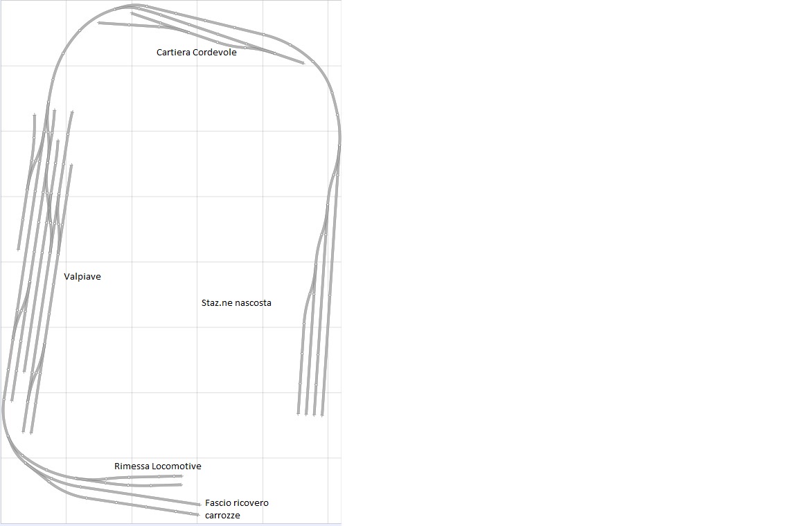

Buongiorno a tutti, rieccomi dopo immemorabile tempo, durante il quale ho però avuto il piacere di conoscere personalmente Etsero che, inutile dirlo, è un maestro inarrivabile per il sottoscritto!
Meno male che ci sono modellisti come lui, sempre pronti a prodigarsi in spiegazioni, ammetto di essermi sentito "piccolissimo", di fronte a tutta questa conoscenza.
Nel mio piccolo ho fatto qualche altro acquisto, principalmente Roco, 2 carri F a passo lungo ed una UIC-X mista "tipo 1964" in grigio ardesia.
Ho messo il "tipo" tra virgolette perchè so benissimo che il modello non corrisponde in toto alle UIC-X nostrane, ma visto il prezzo allettante ed il fatto che si tratti di una carrozza destinata a girare su un plastico, temo che in pochi si soffermeranno a notare le differenze nel sottocassa o delle porte più altre varie amenità.
Alla fine credo che il modellismo a volte sia una sorta di compromesso ed ognuno di noi sposti il limite in maniera meramente soggettiva, ad esempio a me danno più fastidio delle composizioni "campate" per aria che le porte in lega leggera con il vetro più o meno grande.
Ma bando alle ciance, finalmente sono riuscito a portare a termine, se così si può dire, la prima bozza del progetto, aggiungendo il raccordo dell'ipotetica cartiera "Boscon" e la stazione nascosta (e qui i binari saranno paralleli al piano, perchè non sarà interessata ovviamente dal paesaggio").
Attendo come sempre i Vostri commenti, che per me sono uno spunto eccezionale!
W il treno!
Mattia
Valpiave_Rev2.jpg [ 58.13 KiB | Osservato 9964 volte ]

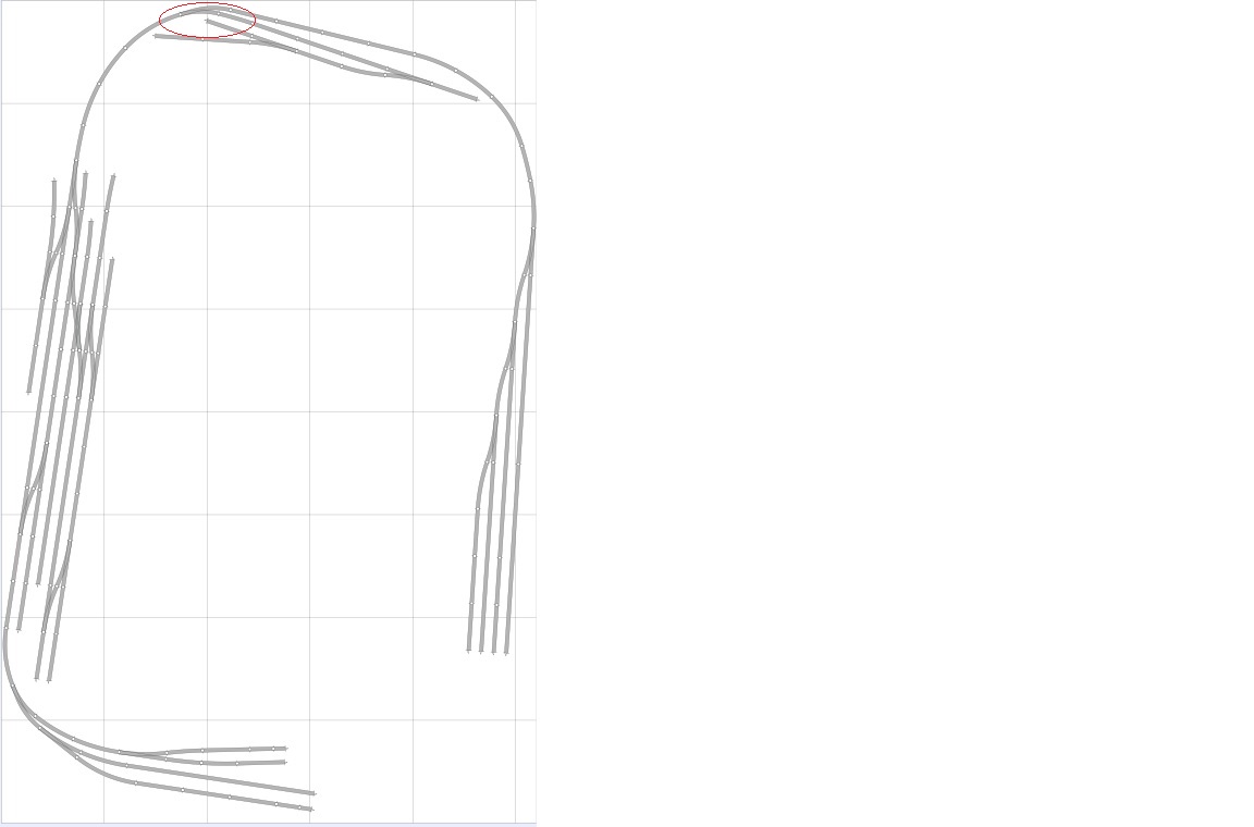

Salve.
Questa curva mi puzza...mi sembra stretta
Valpiave_Rev2_1.jpg [ 59.47 KiB | Osservato 9897 volte ]

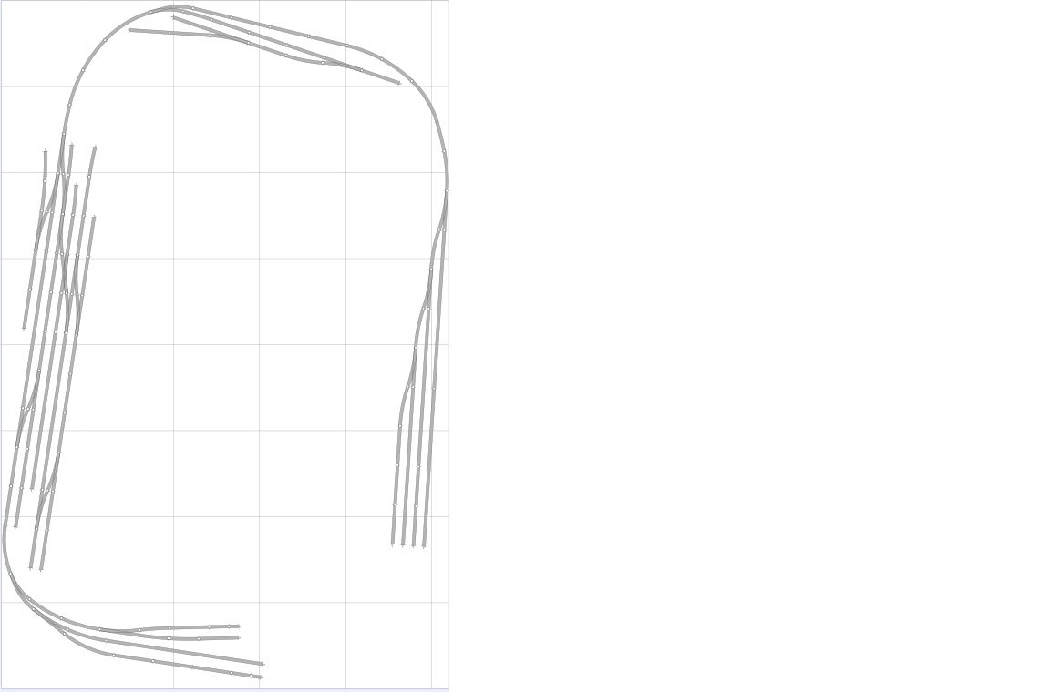

E poi inserirei qualche comunicazione (coppia di deviatoi) in più se possibile per aumentare le possibilità di manovra, altrimenti fai solo avanti e indietro.
Da non scartare l'idea di curvare il binario nella parte alta del plastico. Ascolta il consiglio di Torrino-Pollino e usa qualche flessibile: risparmi spazio e viene meglio
Valpiave_Rev2_2.jpg [ 61.35 KiB | Osservato 9897 volte ]

Ciao Nanni,
innanzitutto grazie per aver dedicato del tempo a dare un'occhiata al mio progetto!
Concordo pienamente con te sulla curva, non mi piace per niente, sto pensando di apportare alcune modifiche in modo da evitare un raggio di curvatura così "estremo" che porterebbe solo ad orrende spanciate delle carrozze più lunghe e soprattutto ad aumentare esponenzialmente il rischio di svio! :wink:
Sto valutando di inserire proprio in quella zona un flessibile per dare un'atmosfera più realistica!
Per quanto riguarda invece le altre modifiche suggerite, quello più in basso dovrebbe essere il fascio di ricovero delle carrozze tra un turno e l'altro (in particolare i 2 espressi, un diurno ed un notturno), quindi non ho reputato utile mettere ulteriori deviate proprio perché si tratta di un fascio, cosa ne pensi?
A destra invece si trova la stazione nascosta, quindi anche lì è stata concepita come fascio, perché si tratterebbe di poter girare le loco nella maniera più vecchia del mondo...con la mano! :mrgreen:
Allego comunque il disegno con i nomi delle varie "località di servizio" :)
Domani sera dovrei riuscire a ritagliarmi qualche ora libera per poter preparare una terza revisione! :wink:
Grazie ancora per l'aiuto ed i sempre preziosi suggerimenti!
Valpiave_Rev2_Named.jpg [ 67.34 KiB | Osservato 9221 volte ]

Mattia, io per la stazione nascosta, dopo il primo deviatoio dx, userei dei deviatoi sx, che fanno guadagnare qualche cm.
MessaggioInviato: venerdì 17 gennaio 2025, 8:23
Messaggi: 2030
Per il fascio carrozze ok.
Per la stazione nascosta invece faccio questo ragionamento. Se è vero che adesso vuoi fare il salto locomotiva a mano, magari un domani (se non lo hai già fatto) scoprirai che con il digitale, potrai fare il salto loco automaticamente, aumentando le possibilità di gioco. Quindi, almeno predisponi gli spazi per i vari componenti del tracciato onde accogliere dei deviatoi in un prossimo futuro in modo semplice e rapido.
MessaggioInviato: venerdì 17 gennaio 2025, 8:26
Messaggi: 1530
Località: ORVIETO Umbria
Domanda: é un tracciato punto - punto?
RF
MessaggioInviato: venerdì 17 gennaio 2025, 10:41
Messaggi: 1139
Località: Città di Castello
Per il raccordo cartiera, ti proporrei di esaminare una opzione: renderlo curvilineo (almeno in parte); ti permetterebbe di ridurre il "gomito" di quello scambio curvo di ingresso adottandone uno di raggio maggiore e potresti far "scorrere" leggermente il tutto verso destra, con l'asta di manovra che "segue" la curva della linea magari usando anche lì un deviatoio curvo.
