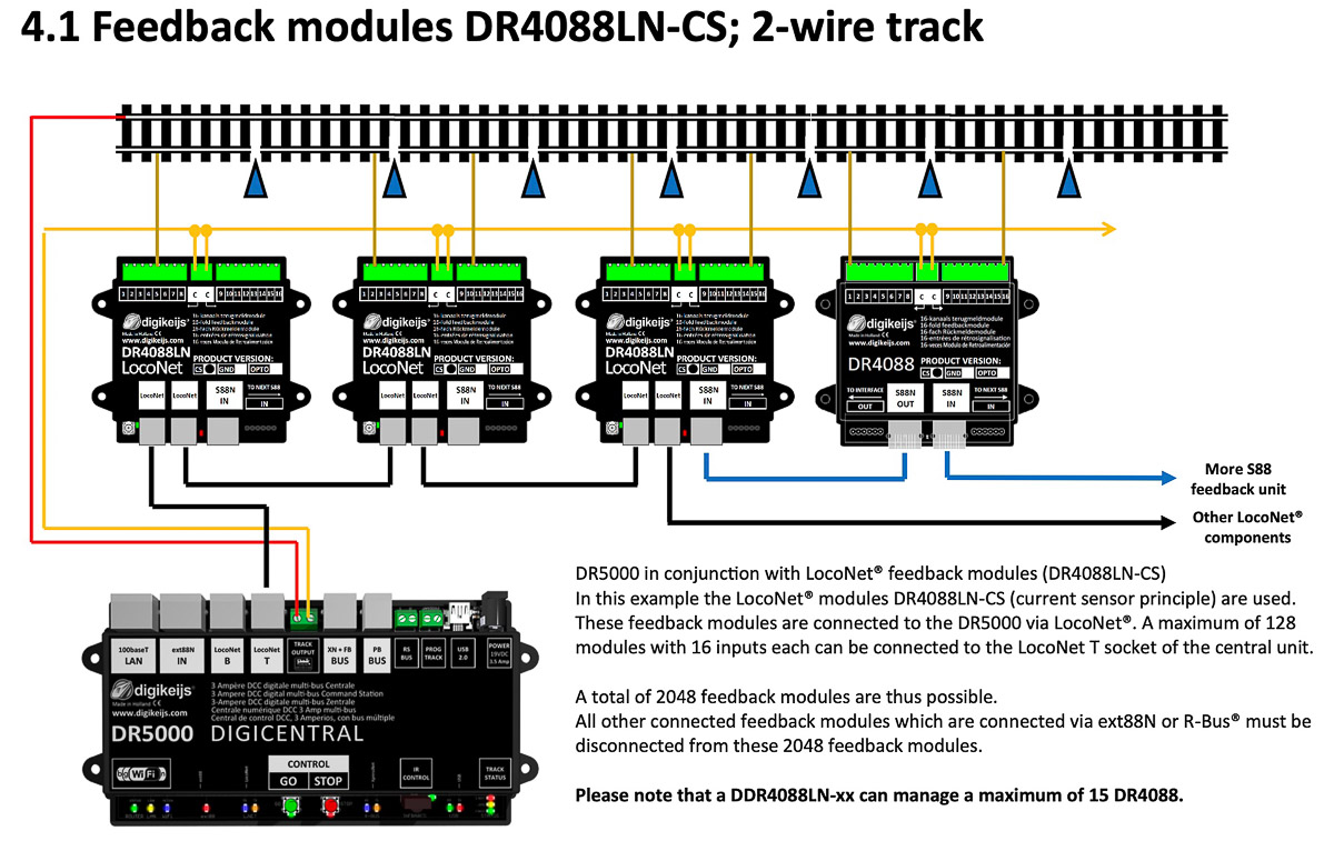

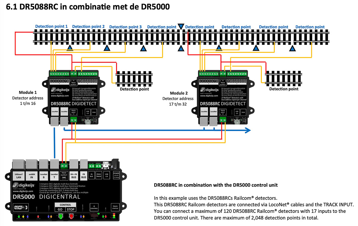

Se per le retroazioni si desiderano utilizzare moduli senza RailCom confermo che basta sezionare una sola rotaia.
Usando invece moduli dotati di RailCom verrebbero coinvolte in qualche modo entrambe le rotaie: la seconda va sezionata per separare i blocchi gestiti dal primo modulo rispetto ai moduli successivi.
Allego esempio di collegamento che proviene dal manuale del modulo di retroazione DR 5088RC (quindi RailCom) della (defunta) Digikeijs a confronto dei collegamenti per il modulo (senza RailCom) DR 4088LN.
Noterete che nel primo caso c'è un sezionamento anche nella seconda rotaia.
Personalmente ho scelto i moduli senza RailCom usando i citati DR 4088LN e i LOC-A110 di oscilloscopio.it
Per quanto riguarda dove fare i sezionamenti dipende dal software che si intende utilizzare: non tutti sono in grado di gestire efficacemente le fermate dei treni con un solo sensore per blocco.
Nel mio caso uso iTrain e mi basta un solo sensore per blocco.
