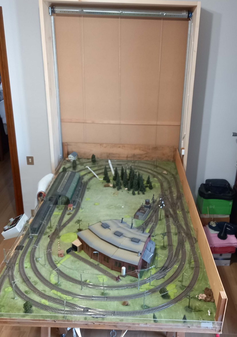

Buongiorno a tutti, uno dei principali problemi che abbiamo noi modellisti è lo spazio, motivo per cui mi sono inventato, (non so se qualcun altro lo ha già fatto), questo sistema. In pratica ho incassato il mio ovale, (plastico in questa sezione mi sembrava esagerato, anche se in via di definizione), in un armadio fatto da me che mi permette di riporlo in verticale quando non lo utilizzo. Le dimensioni aperto sono circa 220 cm x 125 e chiuso 125 x 30 alto 225 cm, in pratica l'ingombro di una libreria. Ho usato un motore per serrande per il movimento tramite un rullo e cavi di acciaio, che lo fanno scorrere in due guide laterali fino al punto inferiore, definito da due tamponi di fine corsa. Il tutto è su rotelle che permettono di spostarlo agevolmente o di ruotarlo a parete per nasconderlo se non lo si vuole vedere. Per evitare il ribaltamento ho messo due bracci richiudibili con gommini regolabili sulla base.
Spero possa essere di ispirazione per qualcuno

La soluzione l'ho già vista, anche qui su questo forum.
Secondo me viste le dimensioni contenute del plastico avresti dovuto optare per la scala N, non l'H0.
In H0 lo spazio minimo di un impianto dovrebbe essere di 3 metri in modo da poterlo sviluppare già con una certa complessità e con raggi di curvatura idonei (almeno 500 mm).
Buona serata

In N forse, bastava anche meno, ma ritengo la HO regina per il fermodellismo. Questo lo uso per testare e far girare i modelli sui vari raggi e scambi, (e comunque mi da anche soddisfazione giocarci). Il "Plastico", in realtà è pronto anche quello, ma viste le misure circa 350 x 170 cm, al momento è in standby in garage appoggiato a una parete, in attesa di collocazione. La scala N, parere personale, è per chi ha veramente poco spazio e non ha alternative, il dettaglio e realismo, (anche se ultimamente sono stati fatti progressi con Arnold), non sono paragonabili, i prezzi invece...

Ciao Pasquale, grazie e chiedi pure, (il forum è condivisione, altrimenti diventa solo un pollaio). Inizialmente avevo previsto anche io il funzionamento manuale, (magari con un meccanismo tipo avvolgi tende a manovella, ma.... costava di più, il motore, io l'ho messo da 50 kg ma bastava anche più piccolo, rullo e attacchi da un brico 70/80 €, e lo azioni con una sola mano, (pulsante), se tante volte devi aggiustarlo durante la discesa, o salita.
