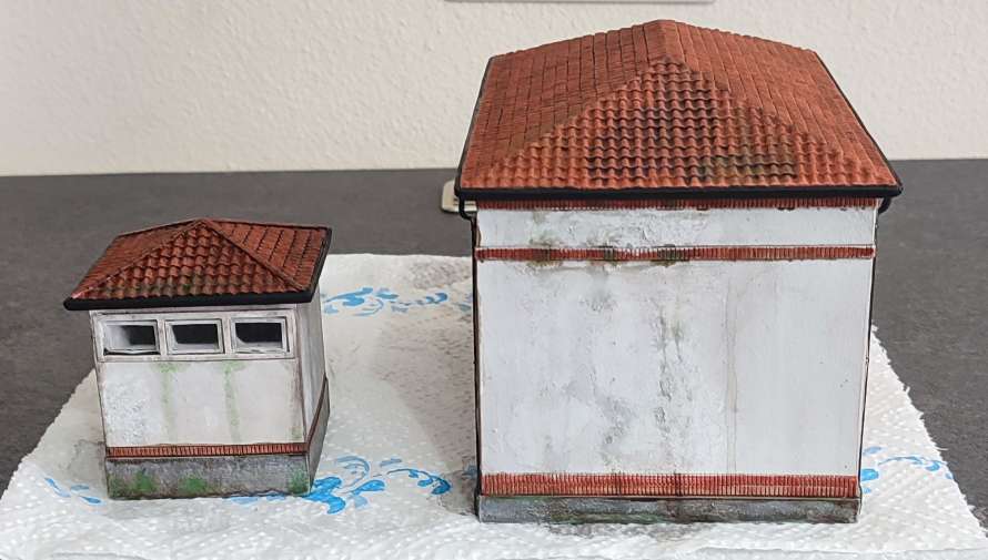

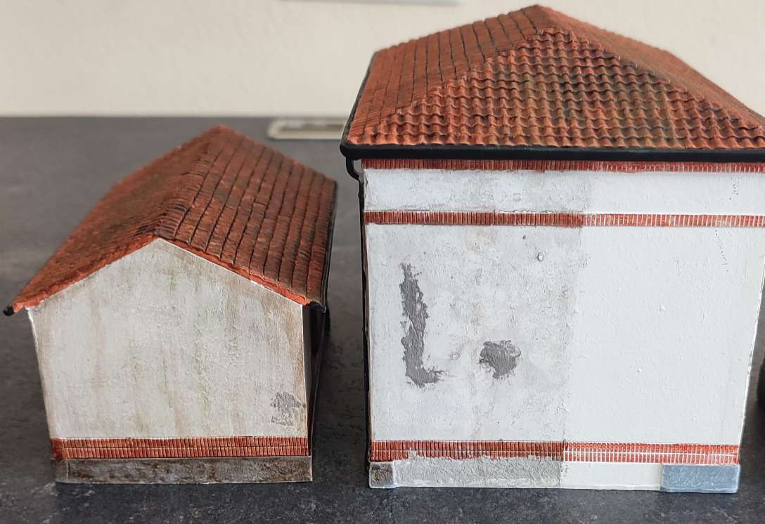

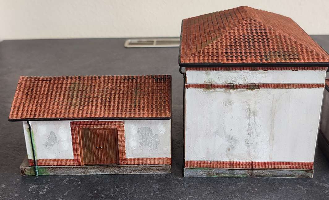

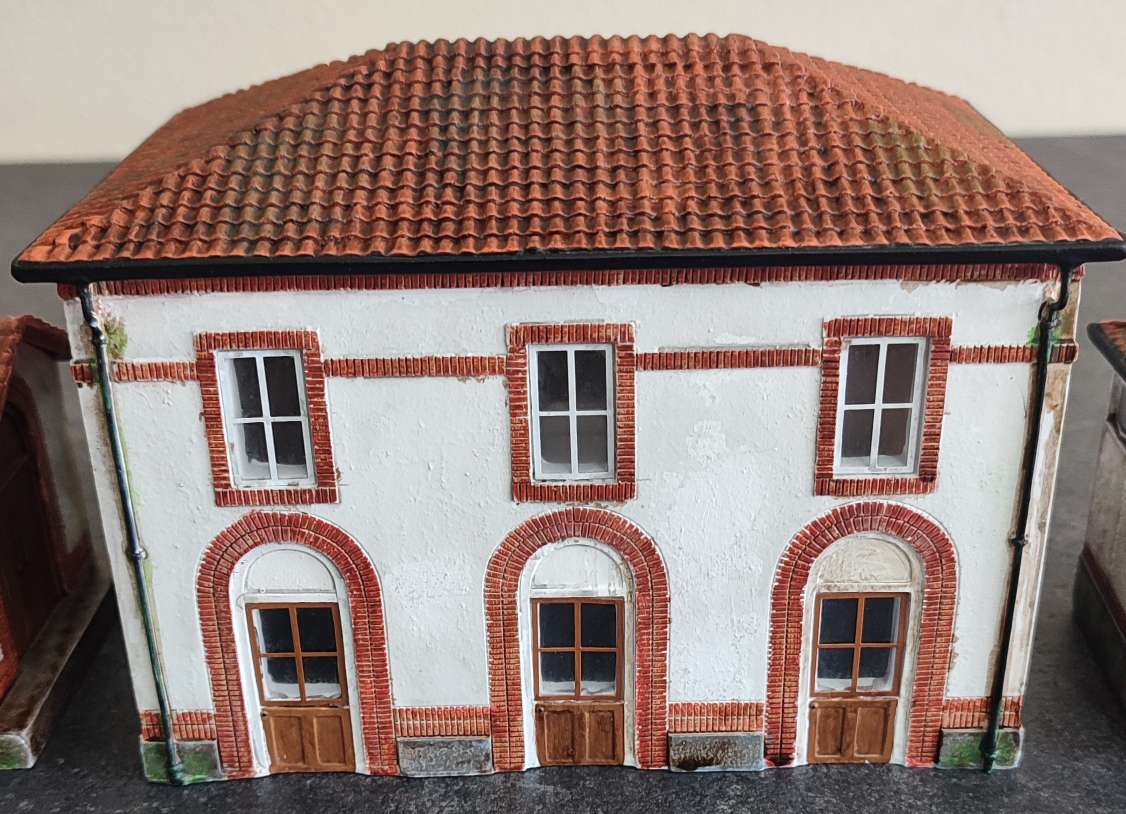

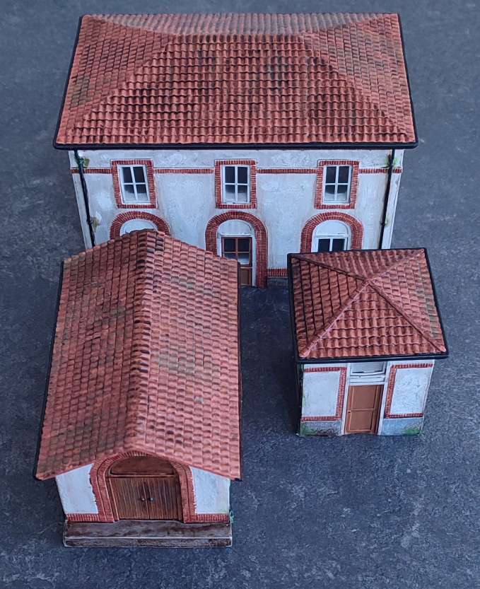

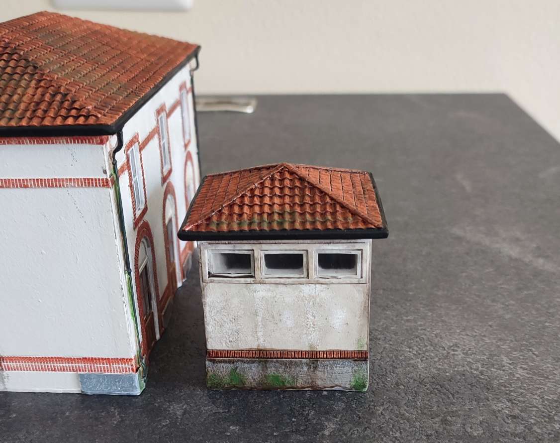

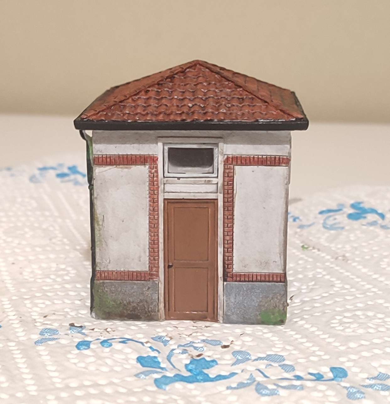

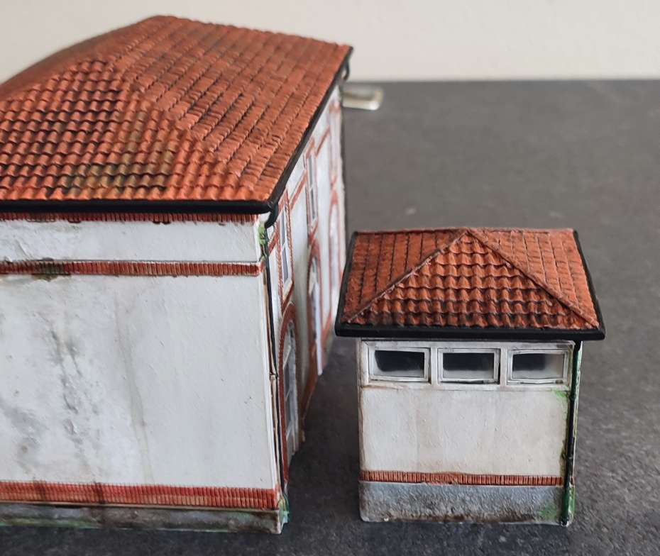

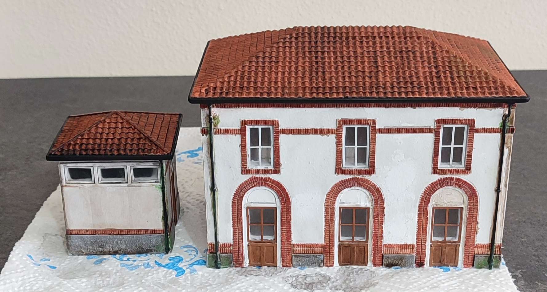

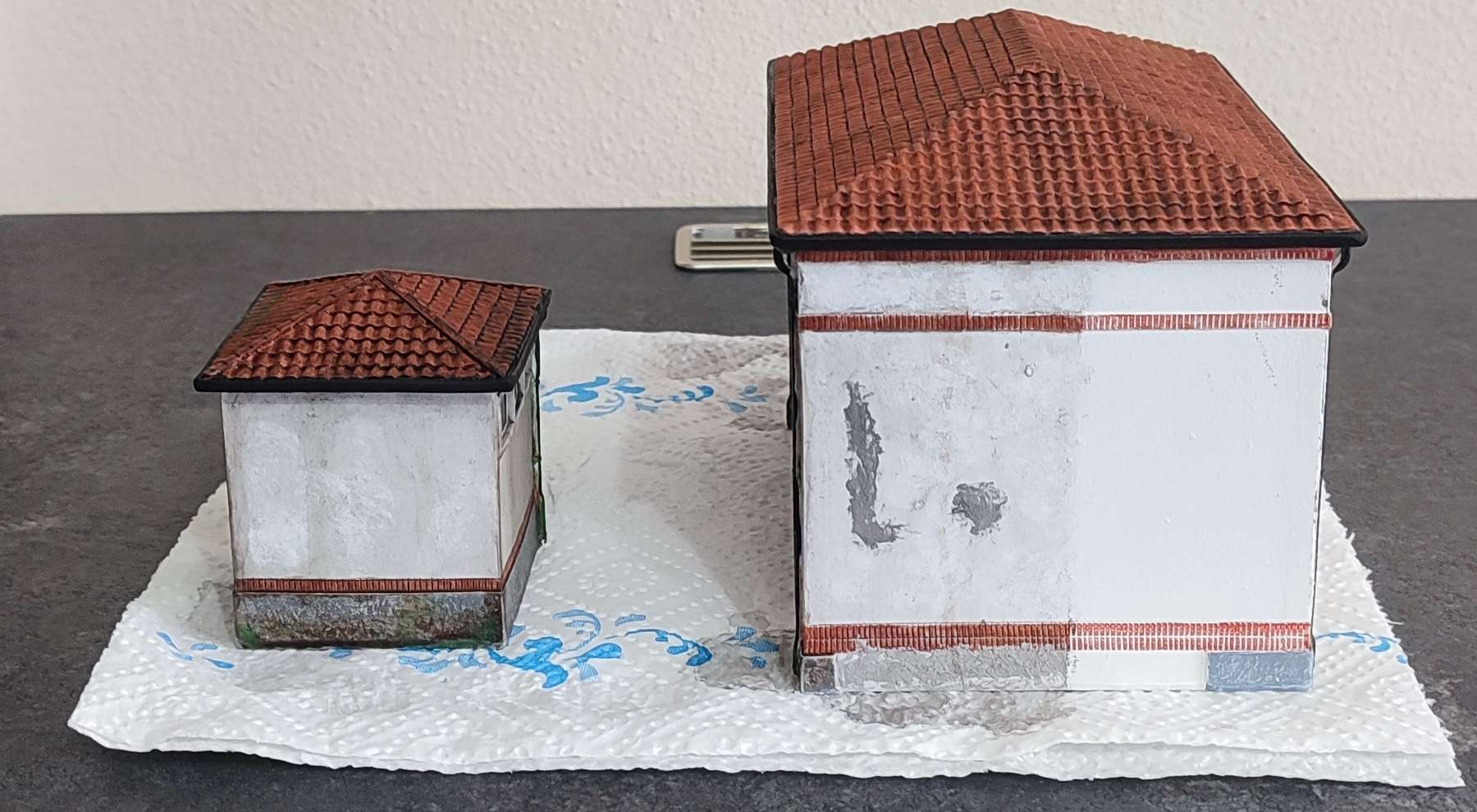

Buonasera a tutti
Approfittando dei forti sconti on line, ho preso una stazioncina Hornby con relativo magazzino merci e gabinetti.
Obiettivo lavorarci un po' su per poi inserirle in un diorama.
Sono partito proprio da questi ultimi per fare delle prove di sporcatura.
Ho usato solo vernici Citadel, a pennello ed a vari livelli di diluizione a seconda delle passate.
Ho voluto simulare anche un po' di muschio sulle parti che in teoria sono ombreggiate.
Dato che non sono abilissimo, volevo chiedere se ci sono suggerimenti per migliorare il risultato, considerando che non ho aerografo...ma solo pennello.
Pasquale
Compress_20250305_004350_0867.jpg [ 79.15 KiB | Osservato 5632 volte ]
Compress_20250305_004350_0599.jpg [ 71.57 KiB | Osservato 5632 volte ]
Compress_20250305_004350_0475.jpg [ 77.67 KiB | Osservato 5632 volte ]
Compress_20250305_004350_0346.jpg [ 82.87 KiB | Osservato 5632 volte ]
Compress_20250305_004350_0728.jpg [ 100.73 KiB | Osservato 5632 volte ]
Compress_20250305_004350_0092.jpg [ 59.77 KiB | Osservato 5632 volte ]
Ultima modifica di Pbrr il mercoledì 12 marzo 2025, 21:43, modificato 1 volta in totale.

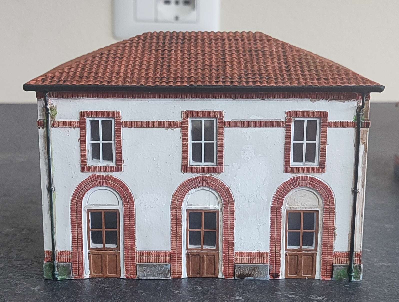

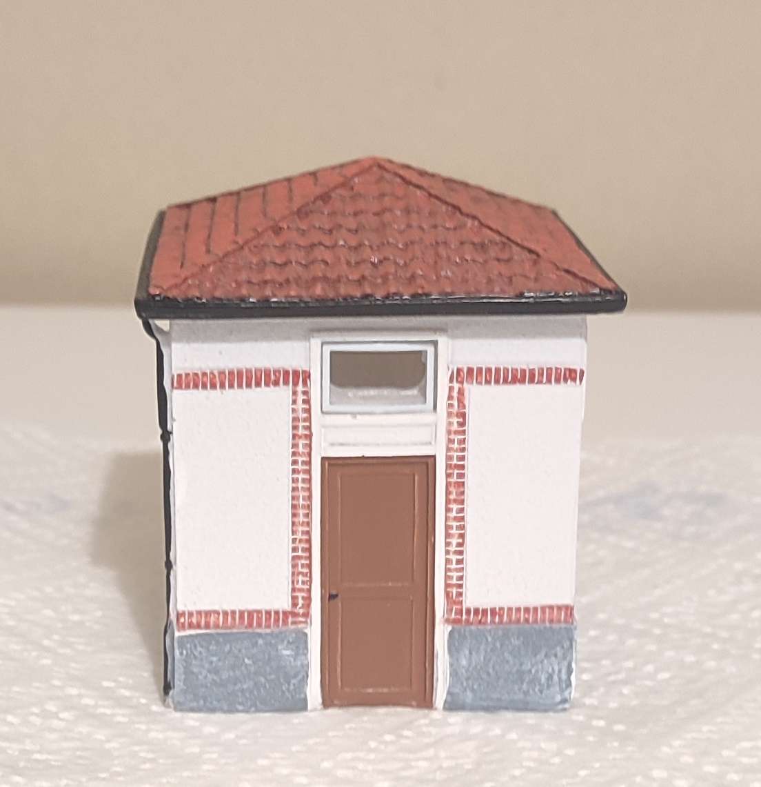

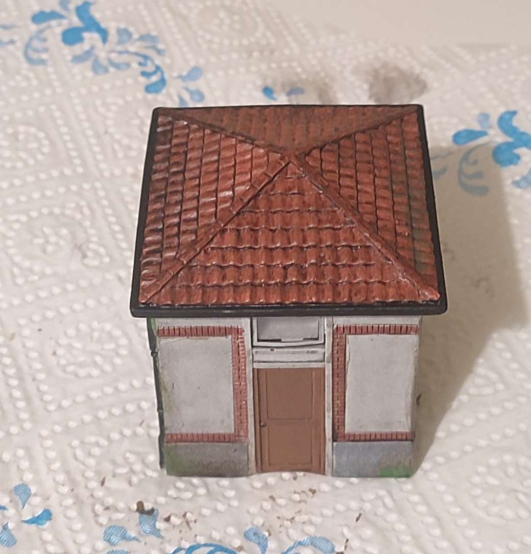

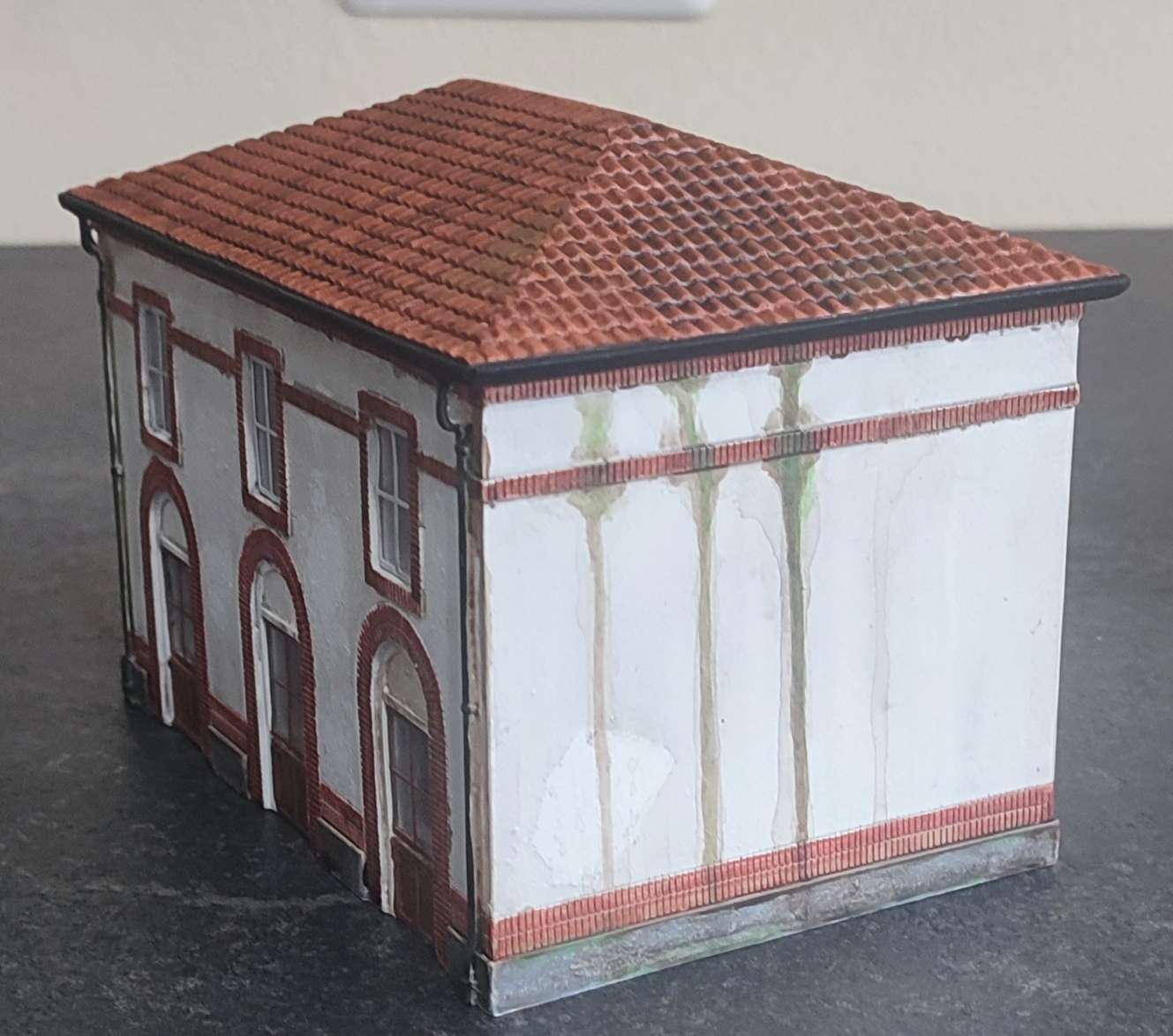

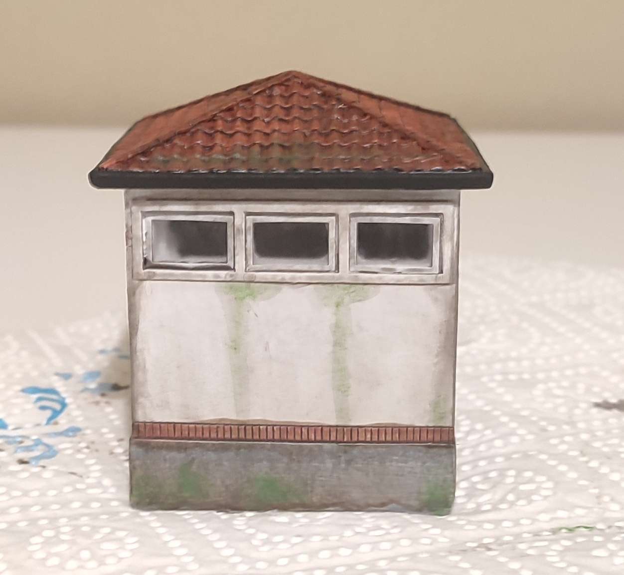

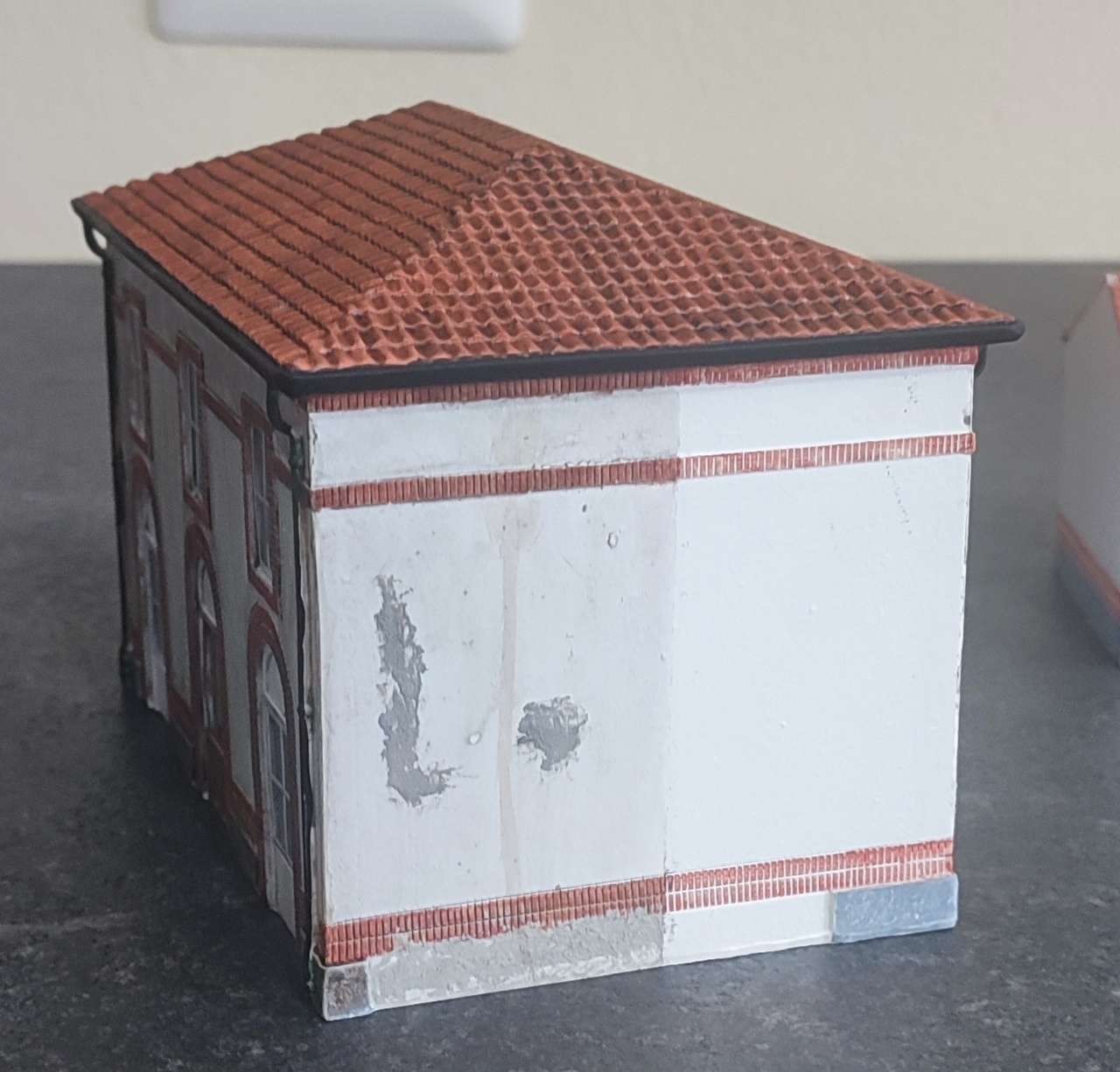

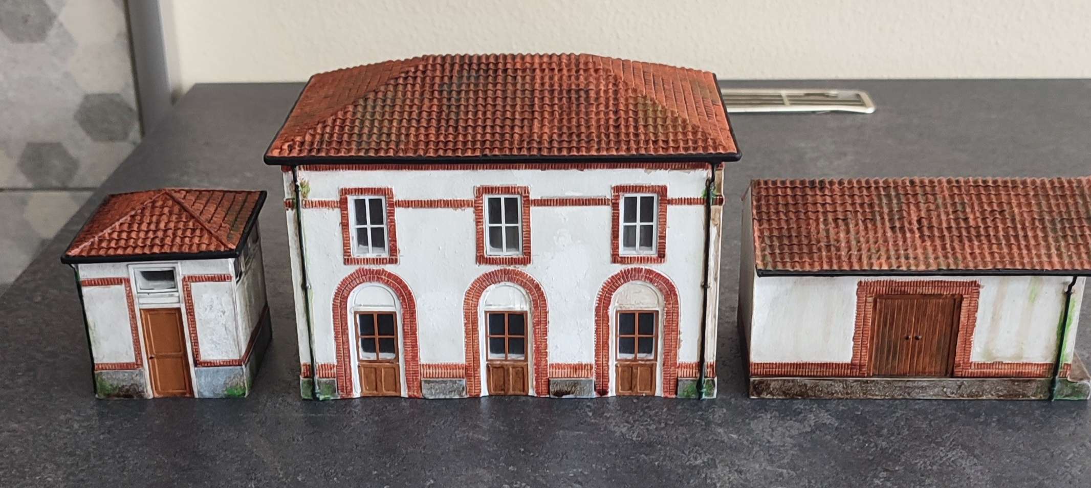

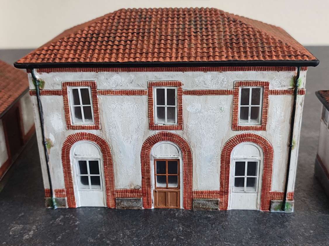

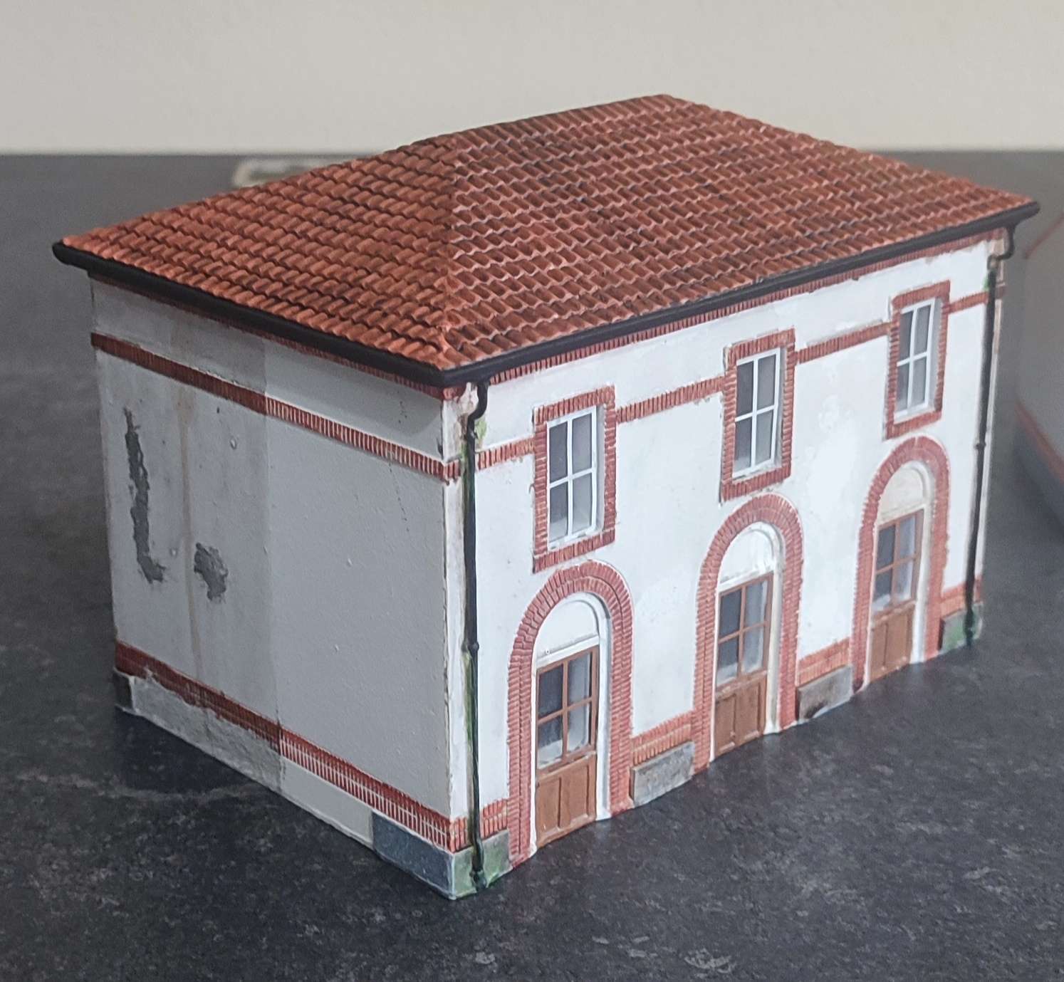

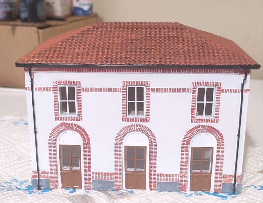

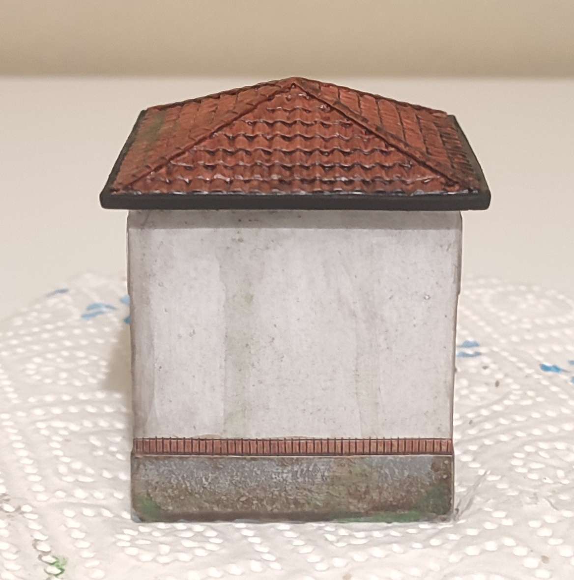

Oggi ho lavorato anche sulla stazione.
Su ogni facciata ho simulato una situazione diversa.
Su quella che affaccia su strada, più esposta alle intemperie ed allo smog, ho fatto una sporcatura più pesante, simulando macchie di muffa sull'intonaco.
Quella interna invece, dove probabilmente inserirò anche una pensilina e quindi in teoria più protetta, ha ricevuto una sporcatura soft.
Sulle pareti laterali ho ricreato delle perdite d' acqua dalla grondaia, che hanno causato delle forti infiltrazioni, e dall' altra parte invece dei lavori in corso... metà parete è stata sistemata e ridipinta, l' altra metà è ancora con dei rappezzi per i lavori svolti.
Ovviamente suggerimenti sono ben accetti, dato che si tratta dei miei primi lavori in tal senso.
Pasquale

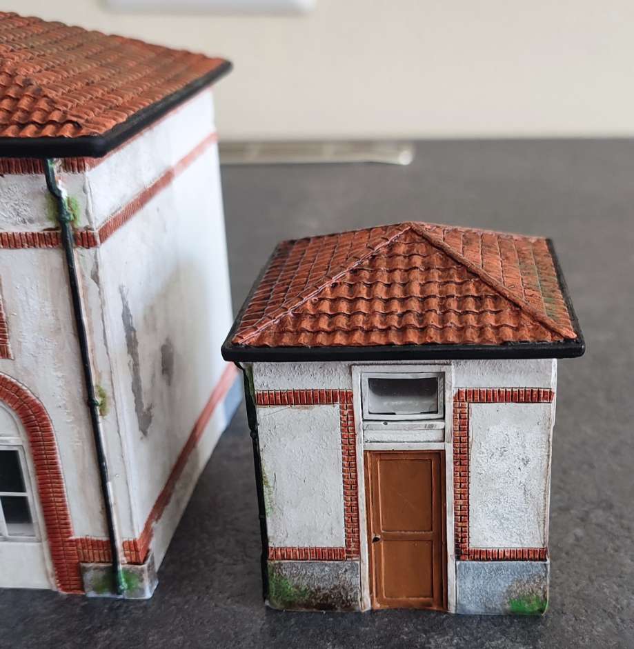

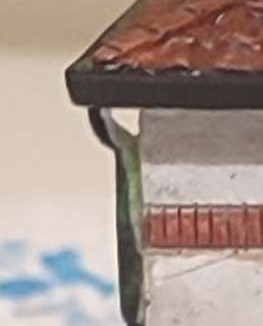

Ciao Pasquale,
se è il tuo primo intervento di invecchiamento, come partenza potrebbe anche essere sufficiente.
A mio avviso però, sarebbero necessari altri interventi per conferire maggiore realismo.
Il tetto dei due fabbricati risulta, a meno che non sia un effetto delle foto, piuttosto lucido.
Le macchie di umidità sono troppo evidenti mentre il tempo tende a farle comunque apparire
più sfumate, vedi le macchie sulla stazione.
I canali di scarico dei pluviali sono in parte coperti dalla vernice bianca delle pareti.
Buono invece la scrostatura grigia dell'intonaco nel lato ammalorato.
Molto probabilmente i colori che usi non ti permettono un'adeguata diluizione che è
fondamentale quando si procede all'invecchiamento; piccolo passate magari ripetute
fino ad ottenere l'effetto voluto simile al reale.
Chiaramente questo secondo me.

Ciao Pasquale,
non penso che le polveri possano aiutare più di tanto,
soprattutto per eliminare o mascherare le macchie di umidità e
l'eccesso di colore bianco che è presente sulle discese dei pluviali.
Anche se costa fatica proverei e dare nuovamente una mano di bianco e poi
ripetere con mani molto diluite la sporcatura del muro.
Per le discese dai un'occhiata alla foto di gabinetti e stazione per comprendere meglio
di cosa intendo per eccesso di vernice.

Comprendo che sia faticoso, ma rimettere mano ora e provare nuovamente
potrà permetterti di avere risultati migliori in futuro.
Non ti demoralizzare.

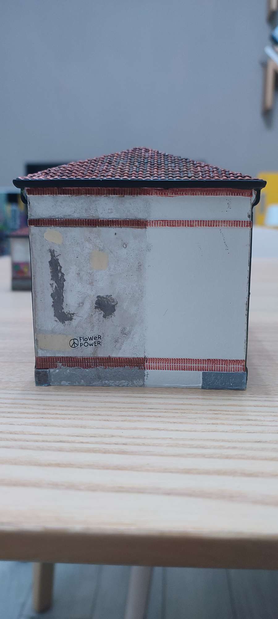

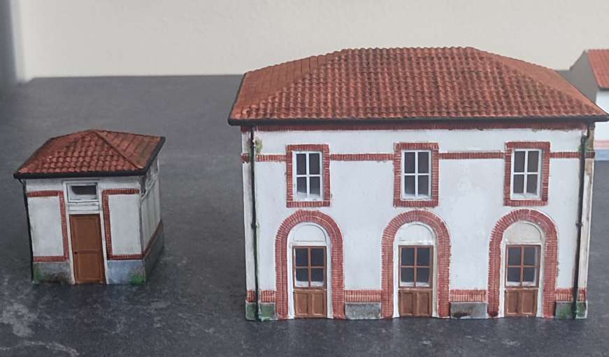

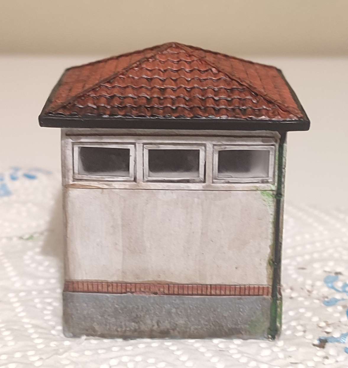

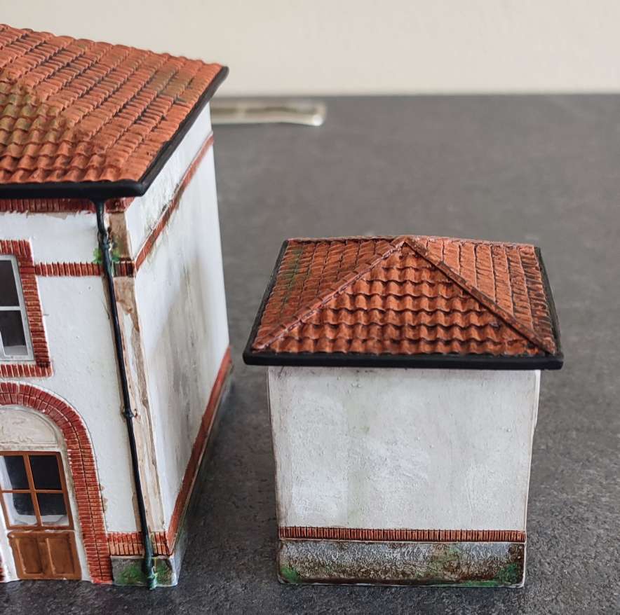

Stamattina ho voluto testare una tecnica, per riprodurre sempre macchie di umidità che intacca l' intonaco e rappezzi.
Questo il risultato, che onestamente mi soddisfa di più rispetto a quello iniziale.

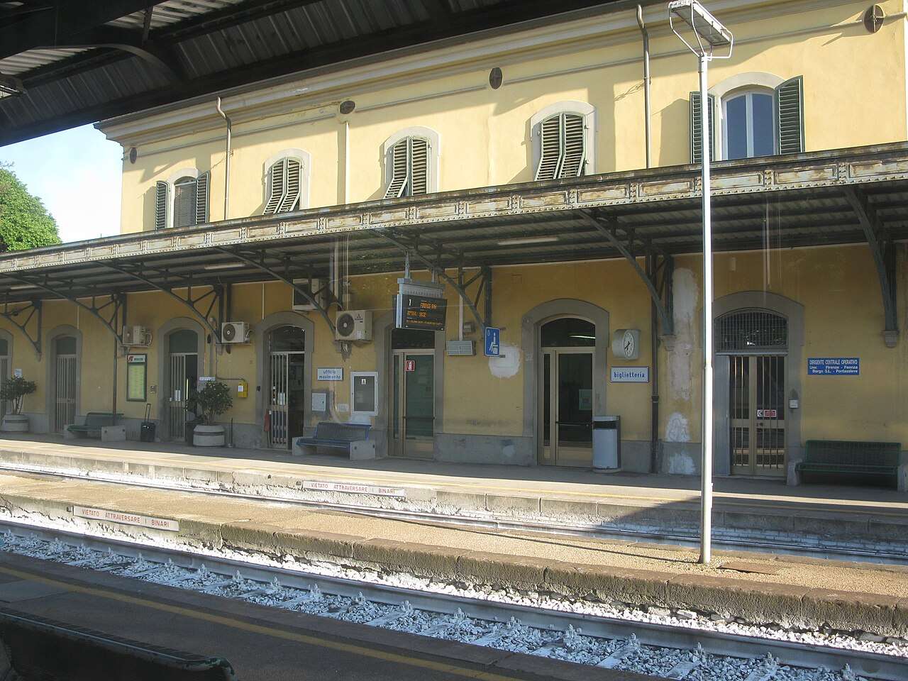

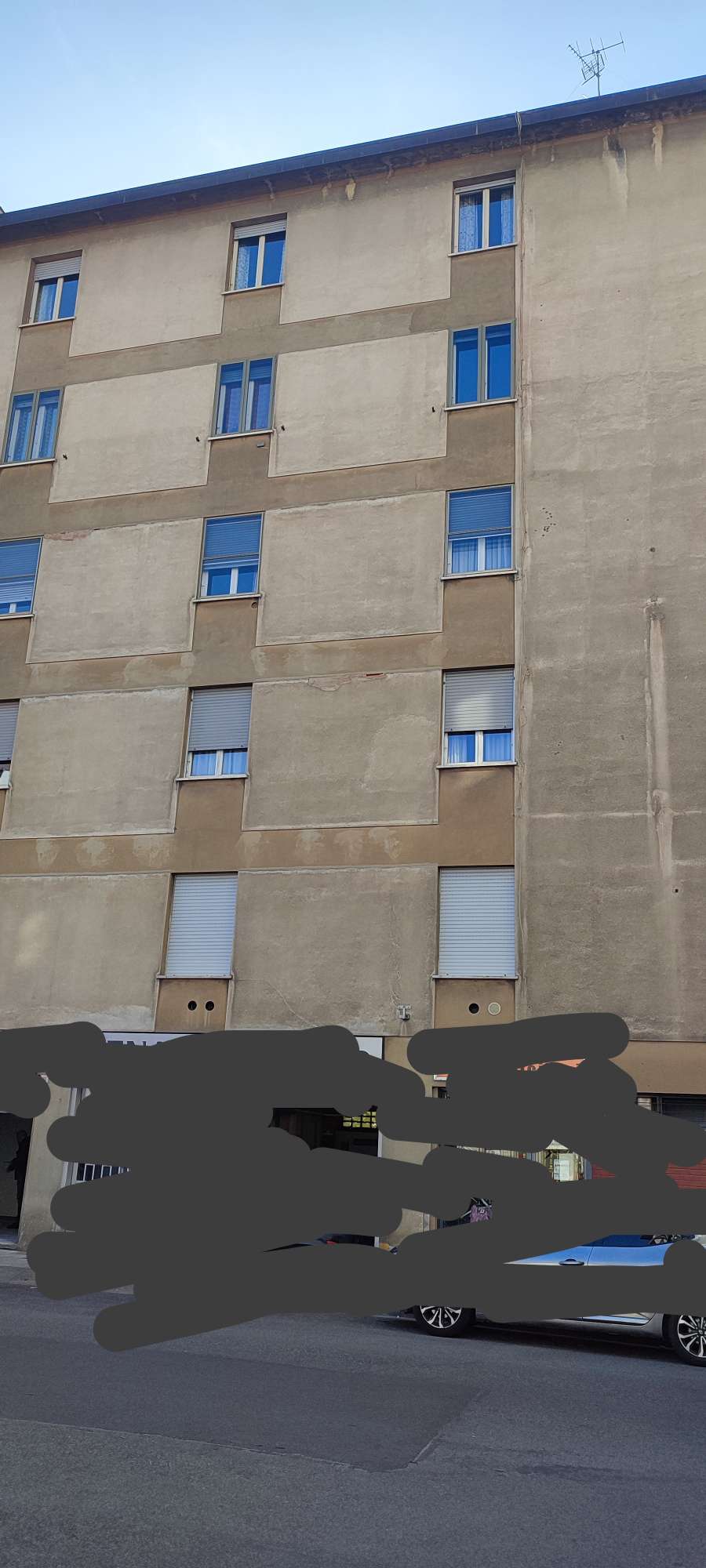

Diciamo che la situazione che vorrei ricreare è questa
Con varie chiazze di umido/rappezzi e dove superfici una volta bianche adesso sono di colore diverso...
Commento file: Questa foto presa da web

Ciao,
a me sembra che la situazione sia migliorata. Bravo.
Relativamente alle macchie di umidità, anche con le foto che hai aggiunto,
starei ancora un poco più leggero, ma questo dipende da quanto sei soddisfatto.
Tetto opaco e ci siamo quasi.
Treno amaranto

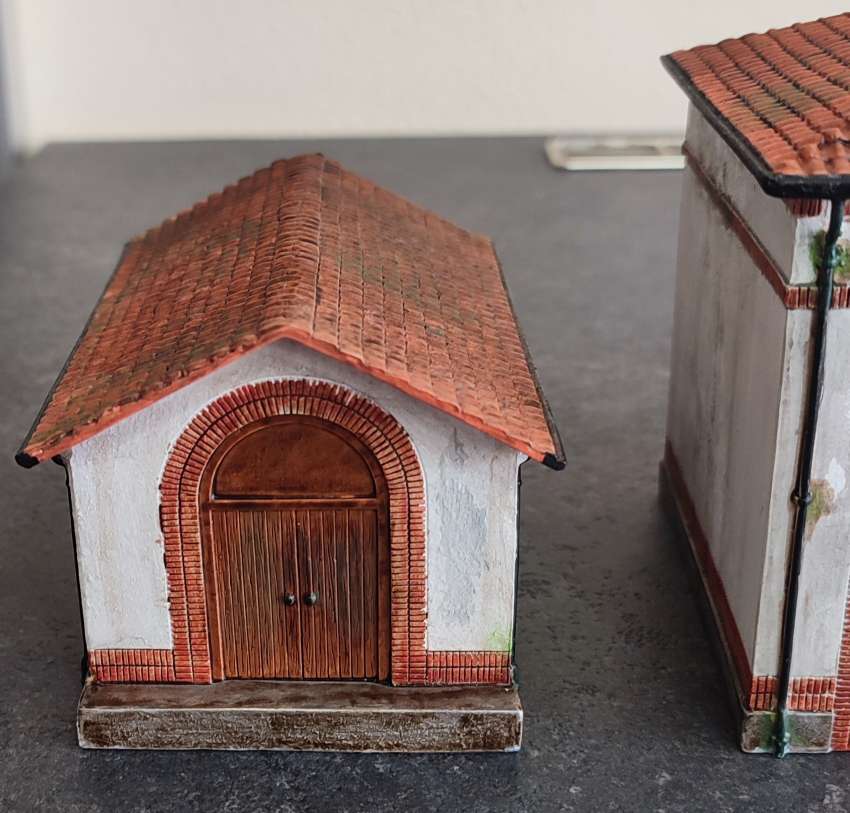

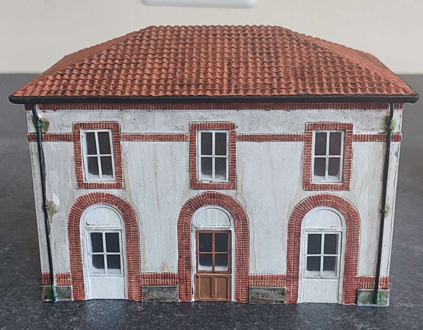

Ti ringrazio, soprattutto per avermi fatto notare cose che magari io non avrei corretto. Anche io sono soddisfatto del risultato.
Comunque vorrei alla fine fare un passaggio leggero con dei pigmenti per creare uno strato opaco su tutti gli edifici tipo polvere. Ma credo di farlo alla fine proprio quando avrò inserito tutti i particolari ecc...e quello dovrebbe opacizzare anche il tetto. Inoltre mancano alcuni dettagli come la ripresa del colore dei mattoni che in alcune parti è sfalsato (ma proprio di fabbrica) e il nero opaco sui tubi.

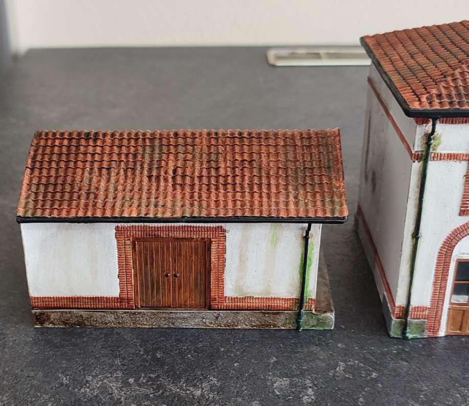

Intanto delle foto con anche con il magazzino merci. Per quanto riguarda il verde del muschio vicino al tubi, non so perchés in foto risulta molto più evidente che al vero...

 Oggetto del messaggio: Re: Stazione Hornby elaborazione e sporcatura
MessaggioInviato: venerdì 7 marzo 2025, 16:50
Nome: Marco Panizzi
Messaggi: 216
Località: Livorno
Dai che è venuto un buon lavoro!!!
Vediamo alla fine con i particolari aggiuntivi, ma penso che farà la sua figura.
Treno amaranto

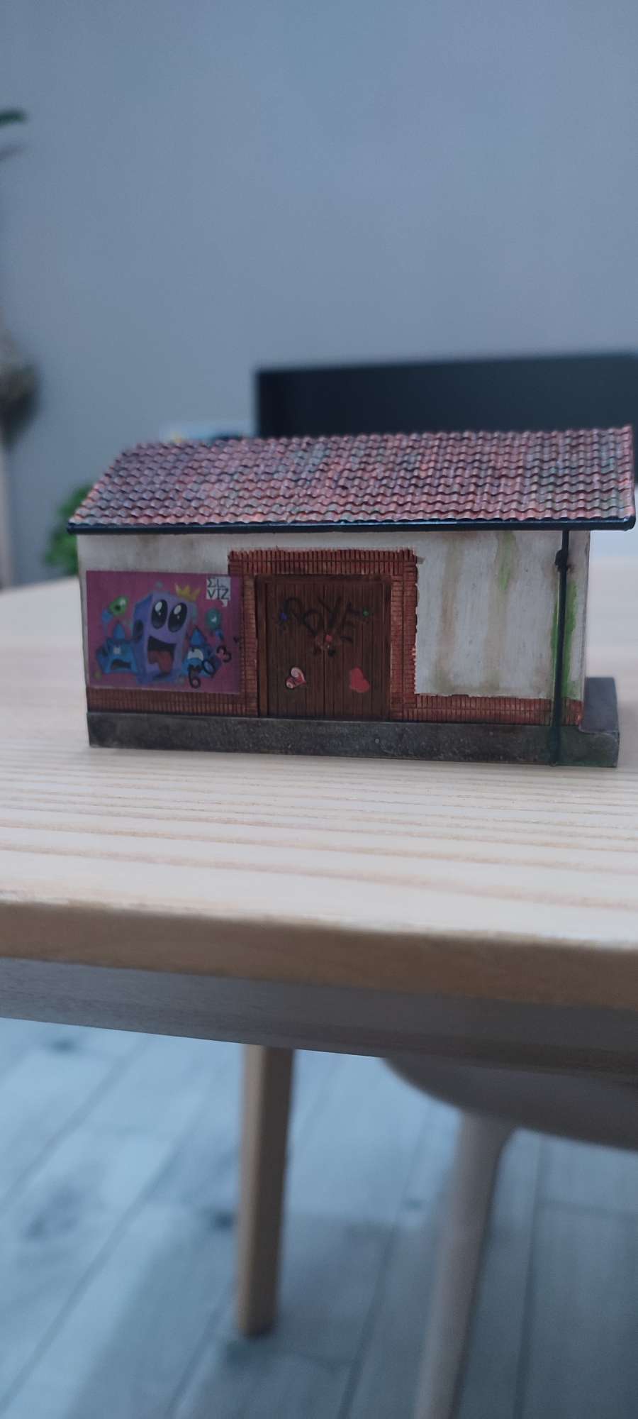

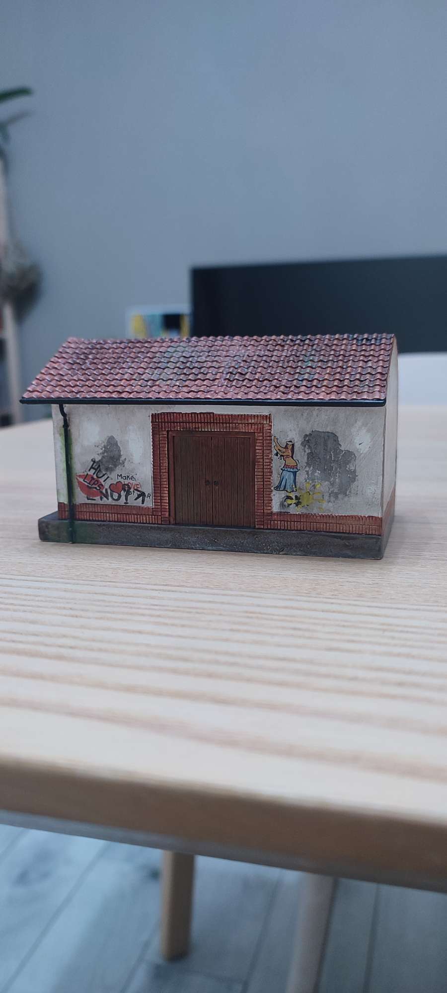

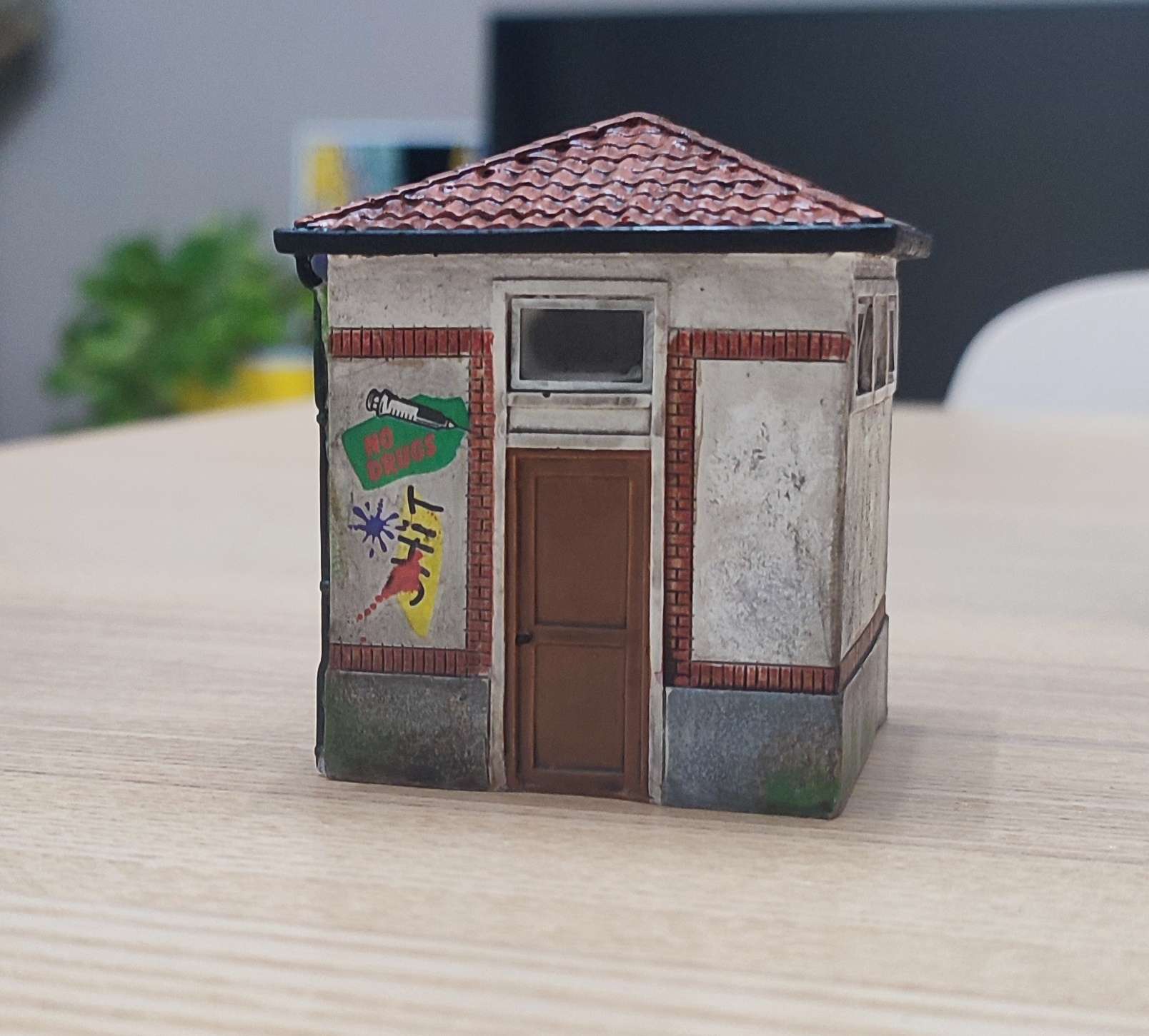

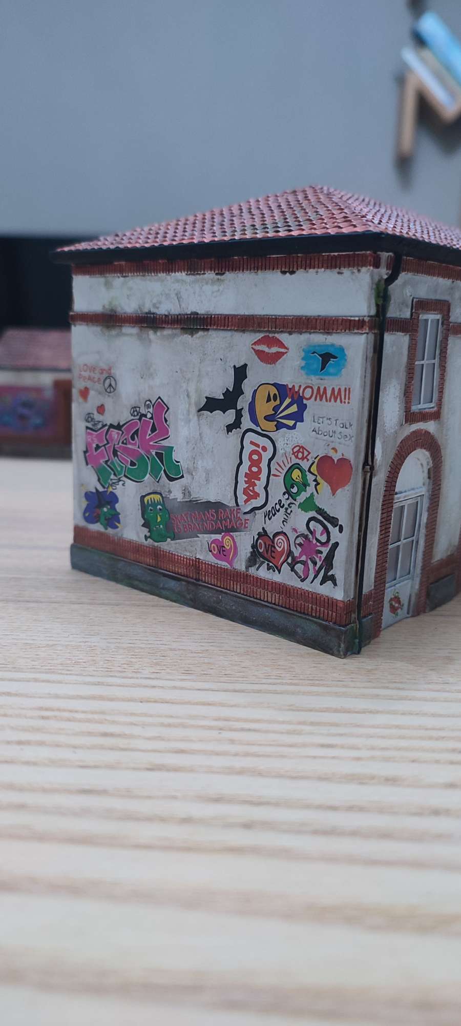

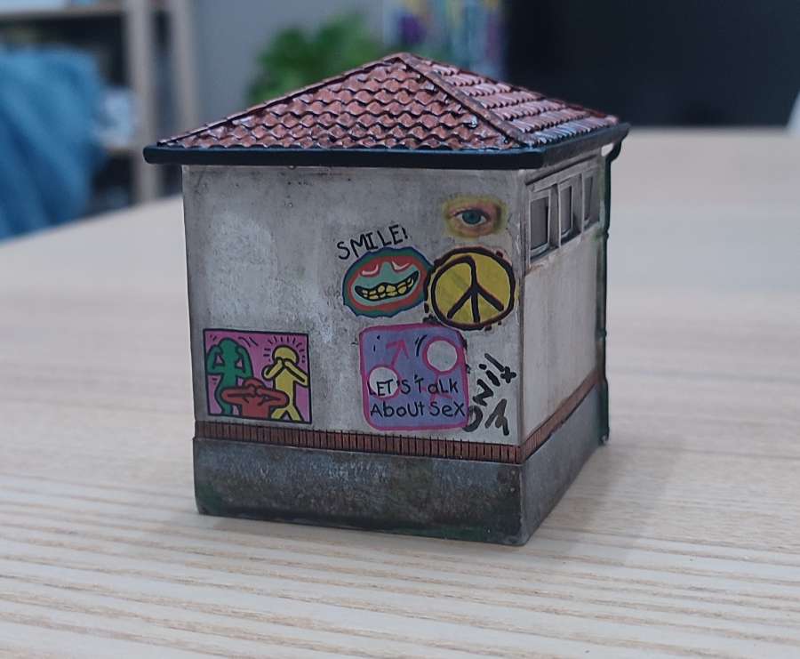

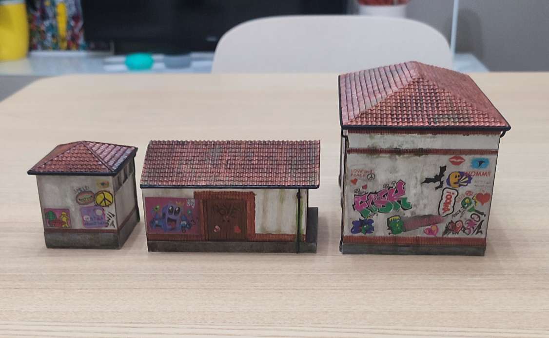

Aggiunta di pareti vandalizzate e graffittate.
Ho usato l' articolo Busch 6035, costa poco ed è facile da utilizzare. Il foglio comprende diverse decals che riproducono vari tipi di graffiti. Si applicano a secco, ed anche il contorno risulta molto sottile, tanto che ad occhio nudo non si notano i bordi.
Per ricreare pareti dove i vari graffiti sono sovrapposti, ho prima fatto delle scritte casuali con un pennello sottile, poi ci ho applicato sopra i graffiti, sovrapponendone alcuni tra di loro.
Invece del trasparente opaco, ho applicato un velo di vernice grigia molto diluita (la stessa usata per sporcare i muri della stazione) in modo da invecchiare anche i graffiti e creare al contempo uno strato protettivo.
Compress_20250312_201439_9523.jpg [ 61.68 KiB | Osservato 4314 volte ]
Compress_20250312_201439_9238.jpg [ 70.34 KiB | Osservato 4314 volte ]
Compress_20250312_201439_9412.jpg [ 92.29 KiB | Osservato 4314 volte ]
Compress_20250312_201439_9658.jpg [ 138.19 KiB | Osservato 4314 volte ]
