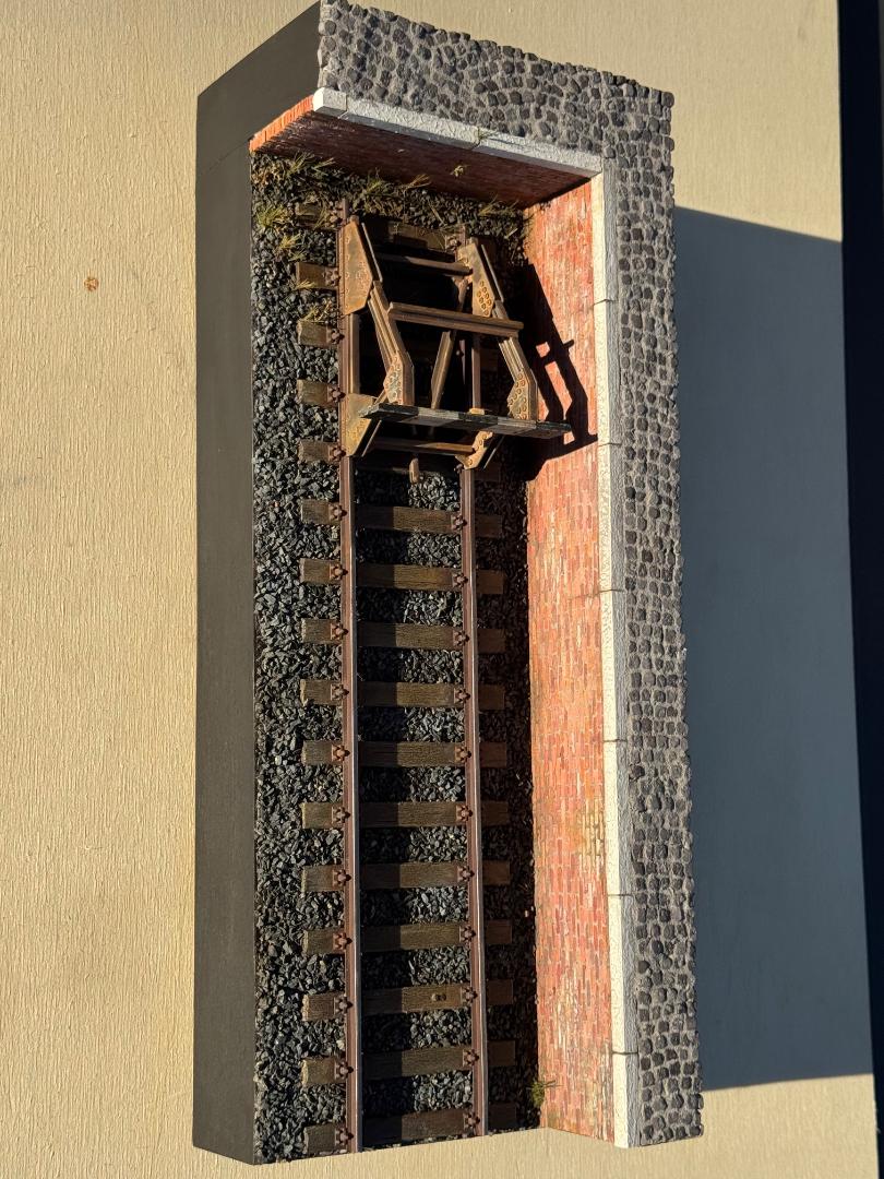

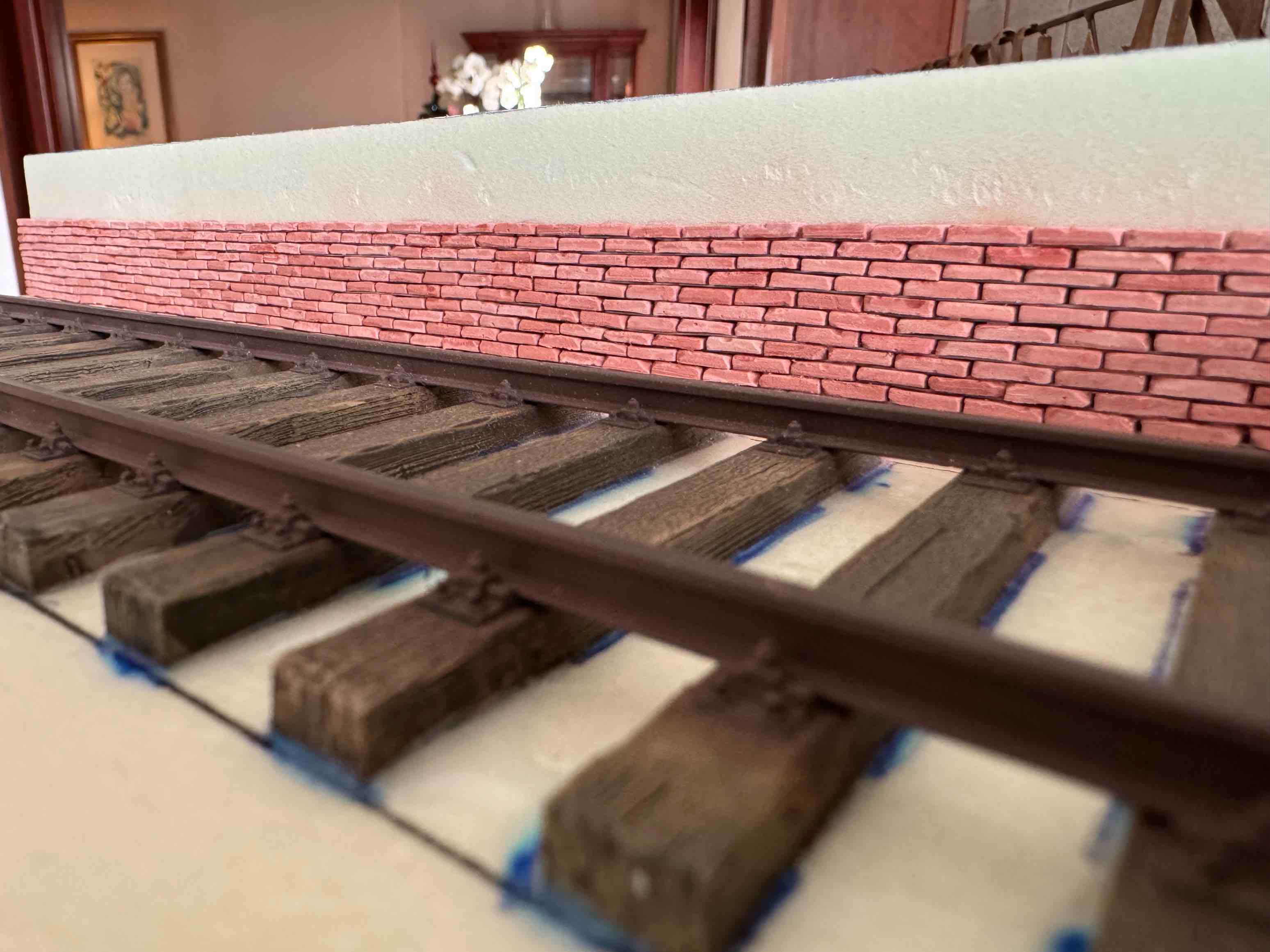

Dopo l’esperienza del diorama dell’acquedotto romano fatto insieme all’amico Rodolfo Leuzzi, mi sono cimentato in un mini diorama stavolta in scala 1/35.
L’idea è nata per poter creare una degna collocazione alla sogliola della AK di prossima realizzazione.

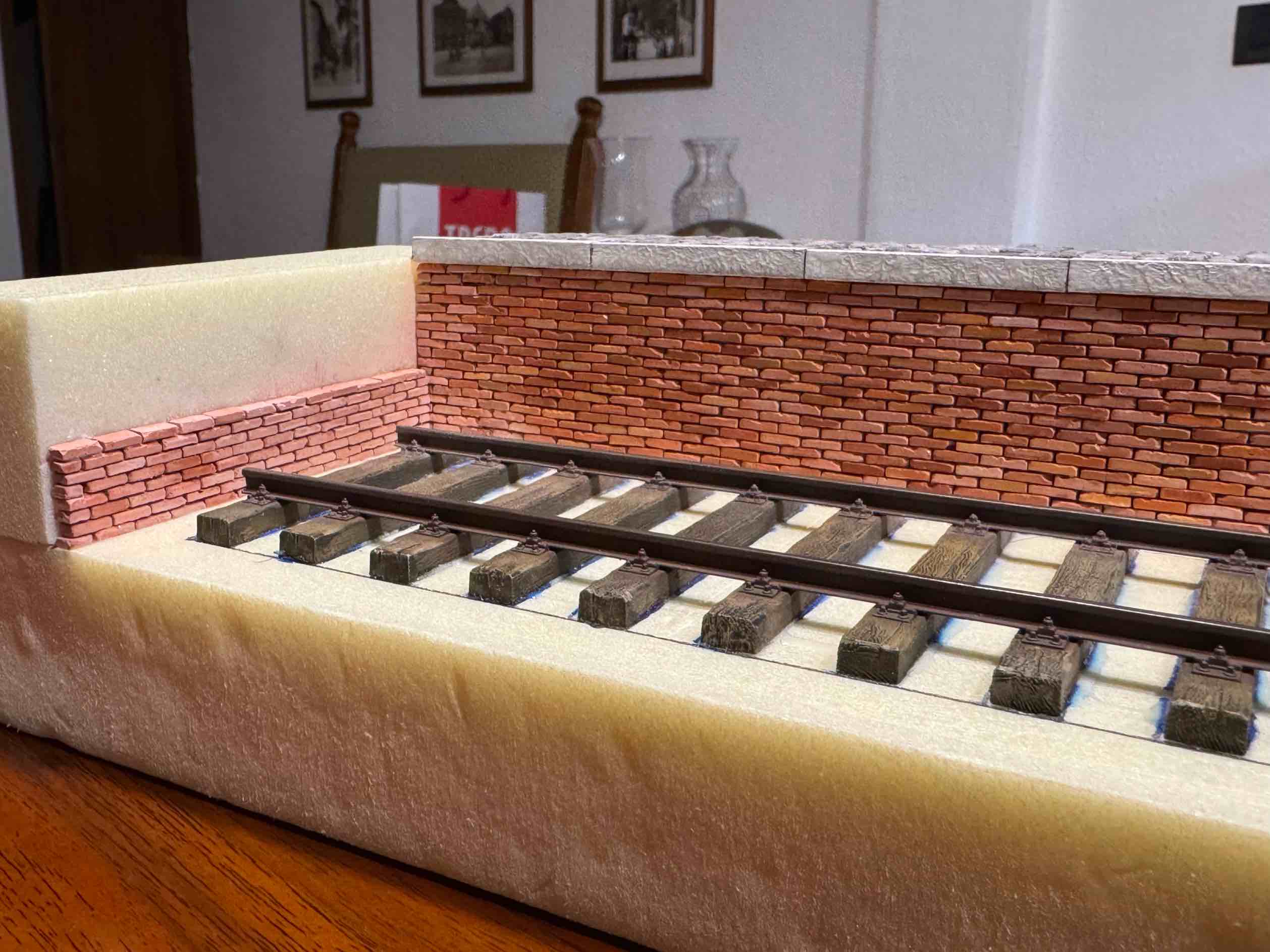

Il soggetto è un semplice tronchino di binario di un un magazzino merci con relativa traversa fermacarro.
La base è costituita da un foglio di polistirolo di 4 centimetri di spessore a cui sono state aggiunte le spalle per i due muretti a forma di”L”

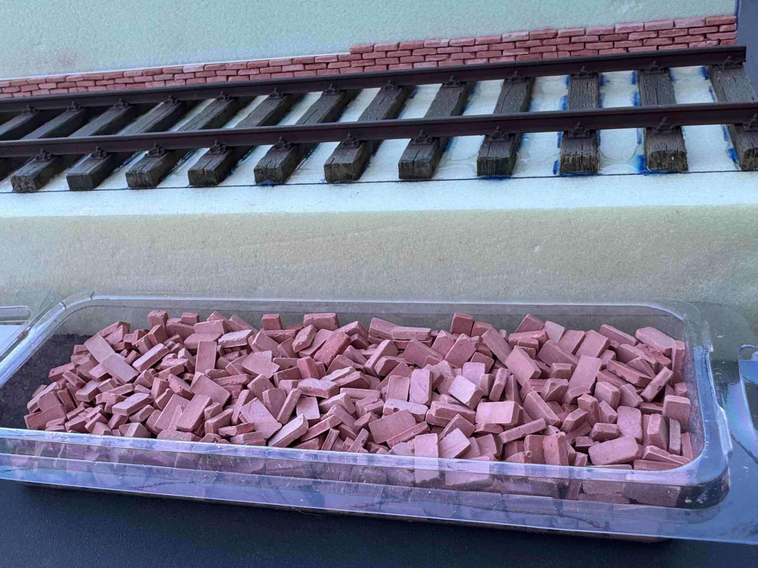

Per realizzare il muro ho voluto sperimentare la tecnica più lunga e complessa di incollare uno ad uno i mattoni, piuttosto che incidere direttamente sul polistirolo.
Vi posto alcune foto a corredo di quanto ho esposto

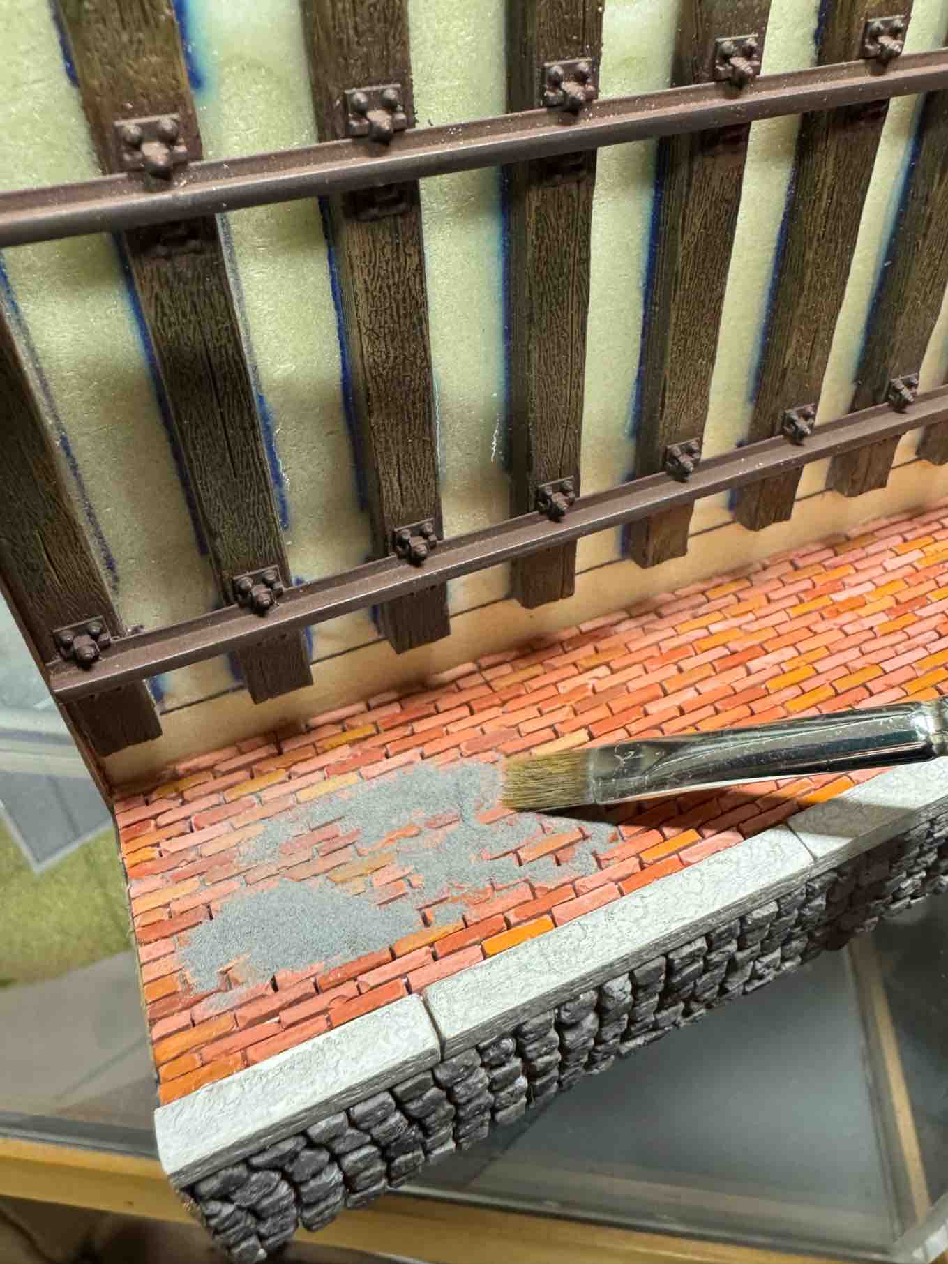

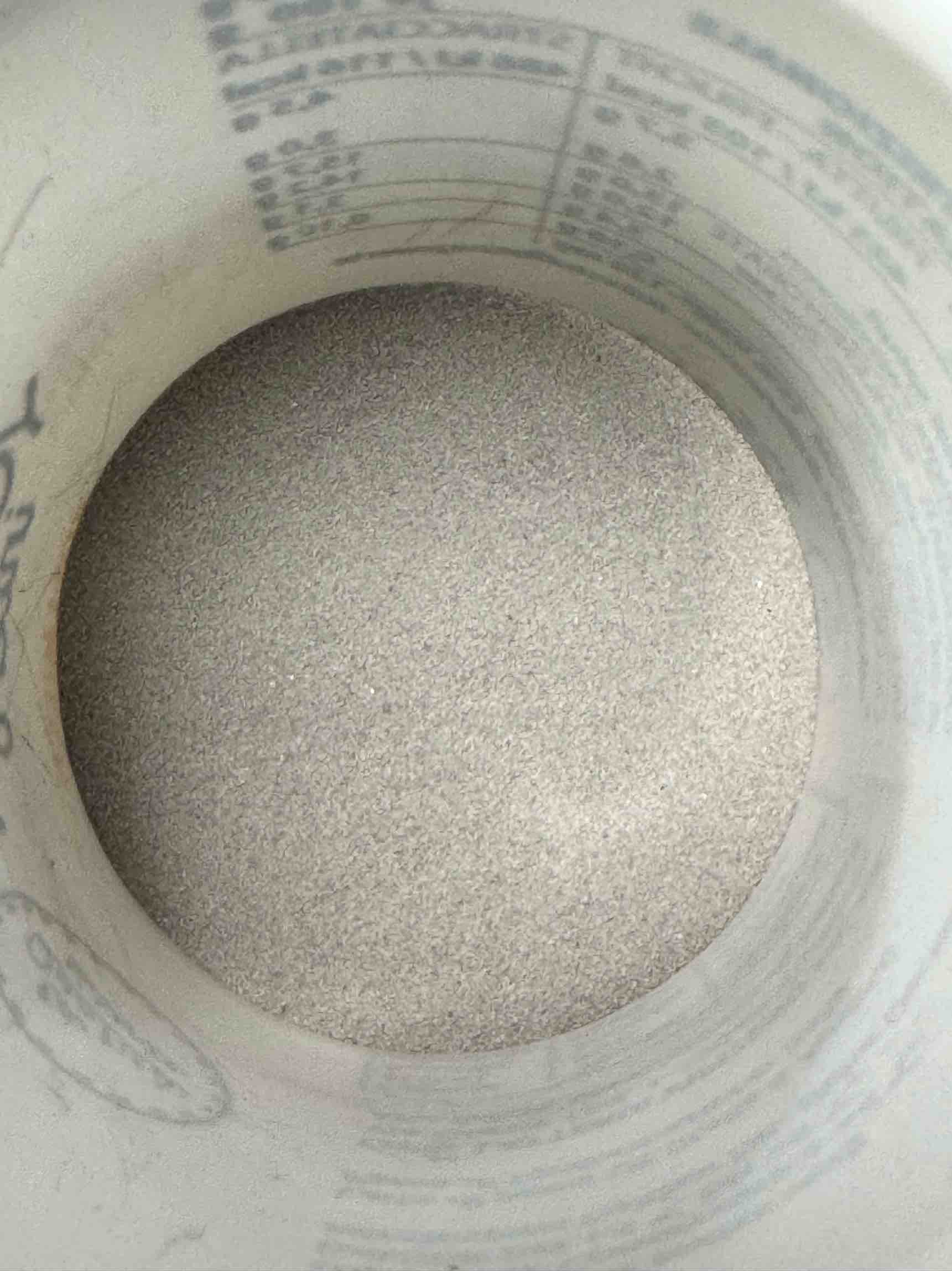

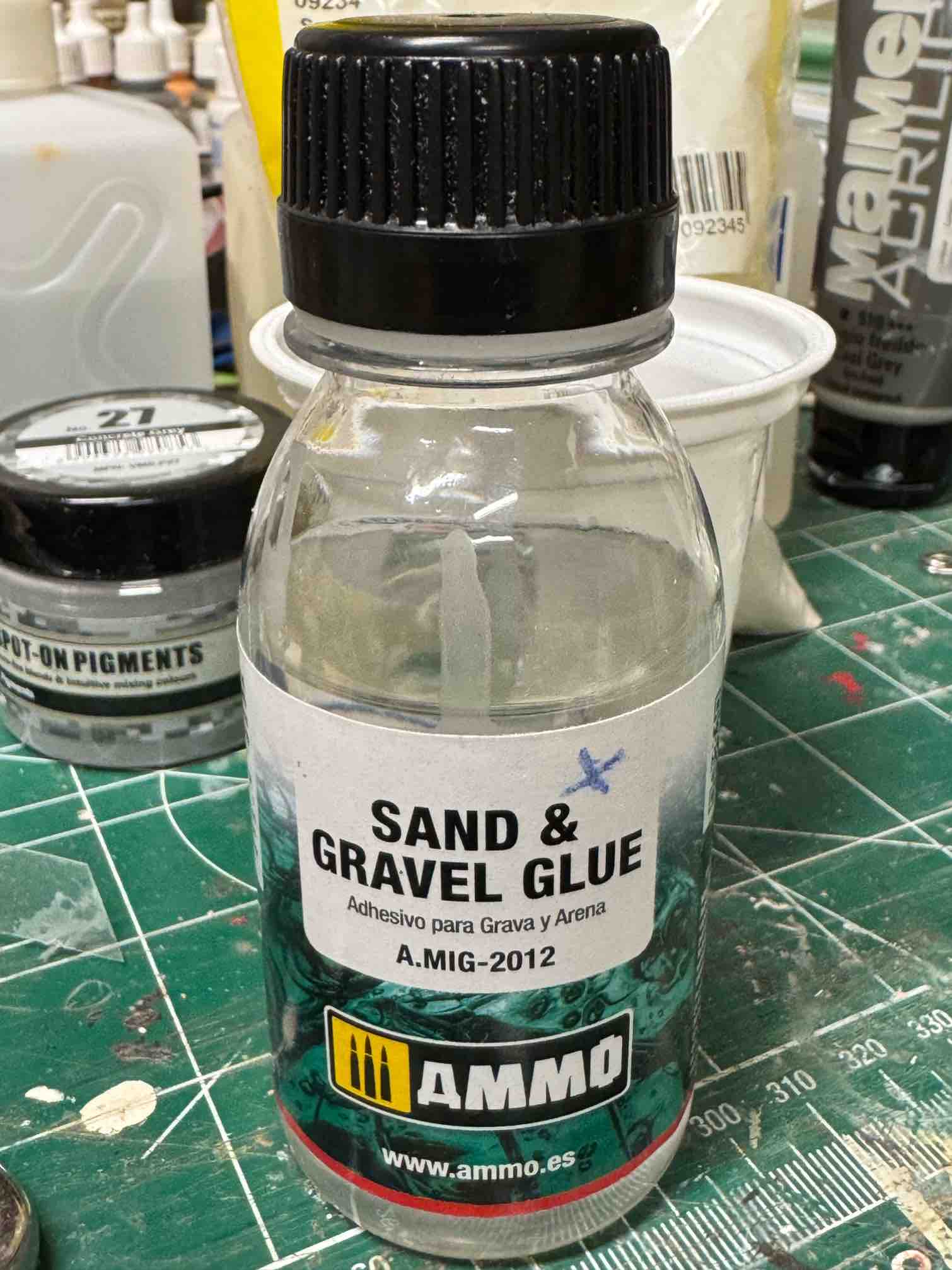

Ho variato il colore dei singoli mattoni con colori acrilici terra di Siena, ocra, arancione e rosso mattone miscelandoli anche tra loro.
La stuccatura delle fughe è ottenuta con miscela di sabbia e pigmento grigio, fissata con colla liquida della AMMO

Il binario in plastica è un kit di MiniArt che comprende anche il paracarri. Le traverse sono state ulteriormente “scorticate” con il cutter e verniciate a pennello con colori acrilici alternando wood e sand yellow. Le rotaie invece con varie passate di colore ruggine applicate con Immagine

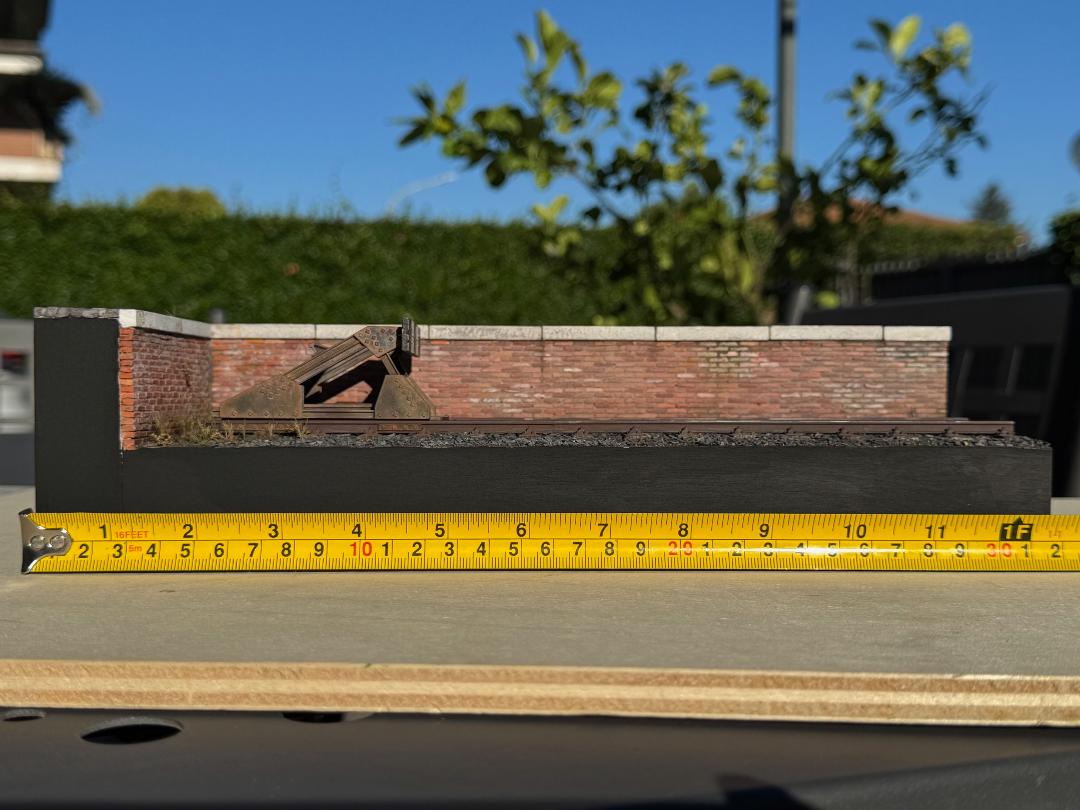

Buongiorno Filippo,
ti ringrazio per l'interesse mostrato.

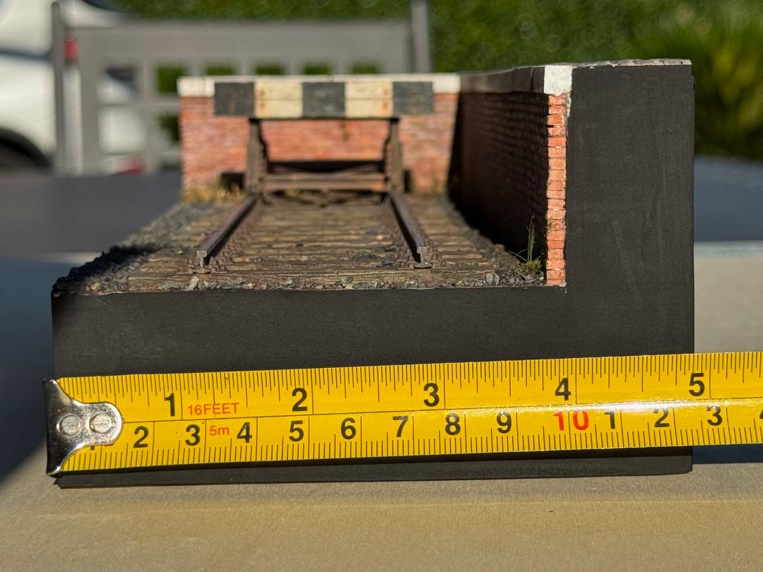

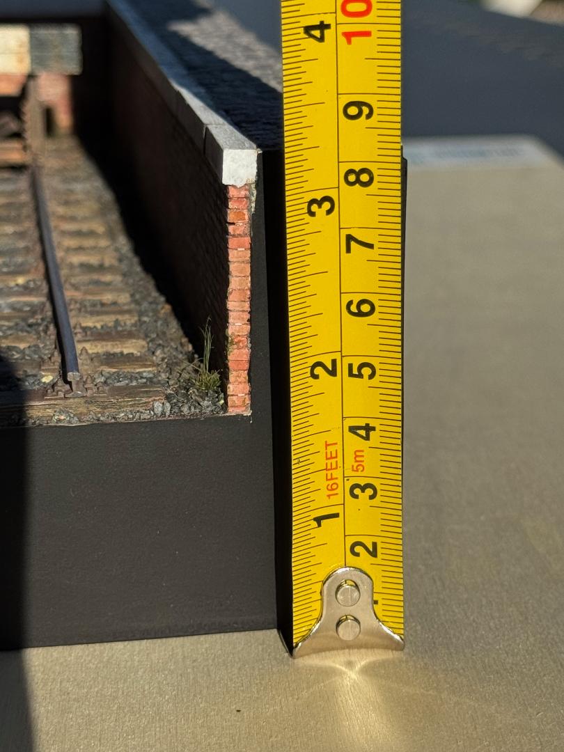

In realtà più che un diorama si tratta di una semplice base costituita da polistirolo estruso comunemente utilizzato nell'edilizia per l'isolamento termico.

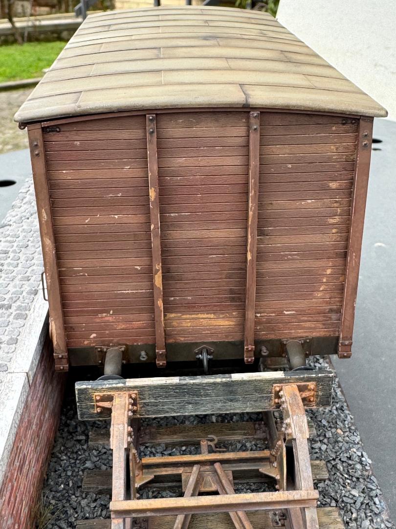

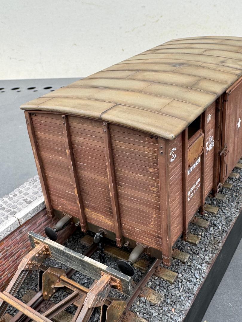

La base è stata realizzata per l'esposizione di un carro merci realizzato da un Kit di MiniArt, tuttavia il carro è parso troppo grande per la scena che intendevo rappresentare e soprattutto occultava praticamente tutto il muro di mattoni. Al momento il diorama è in attesa della sogliola di AK in scala 1/35 di prossima realizzazione e che certamente sarà più consona alle dimensioni del diorama.
Inserisco qualche foto a corredo di quanto esposto.

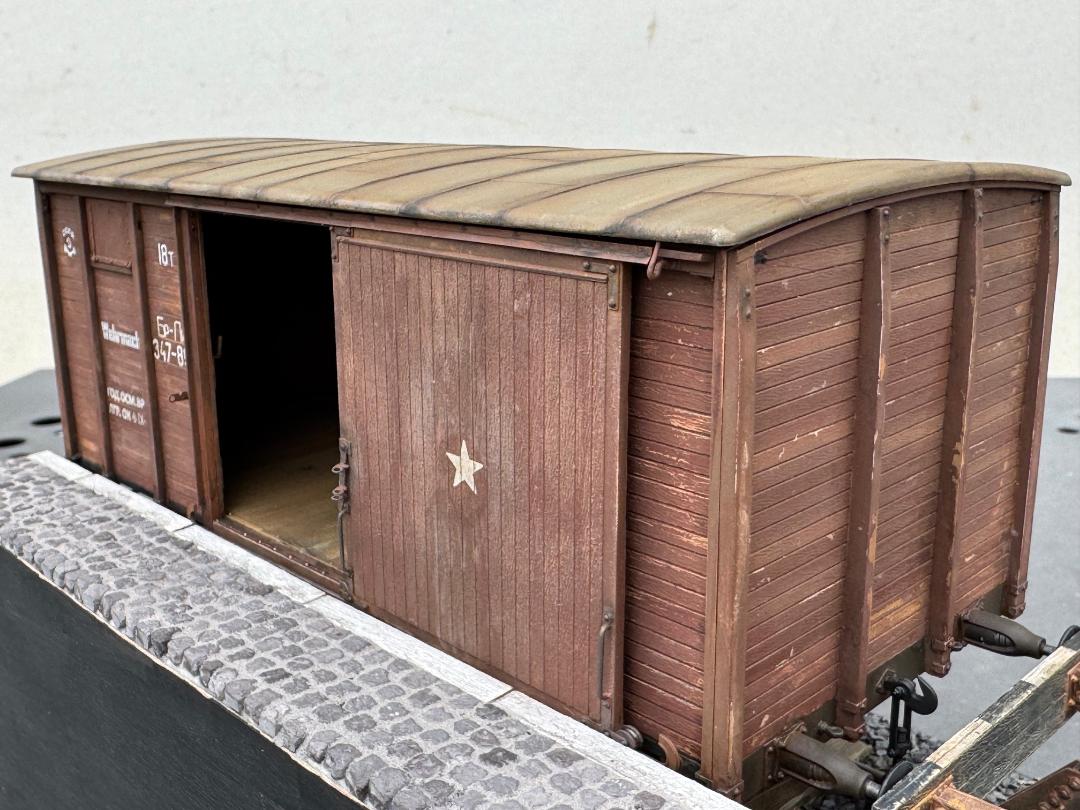

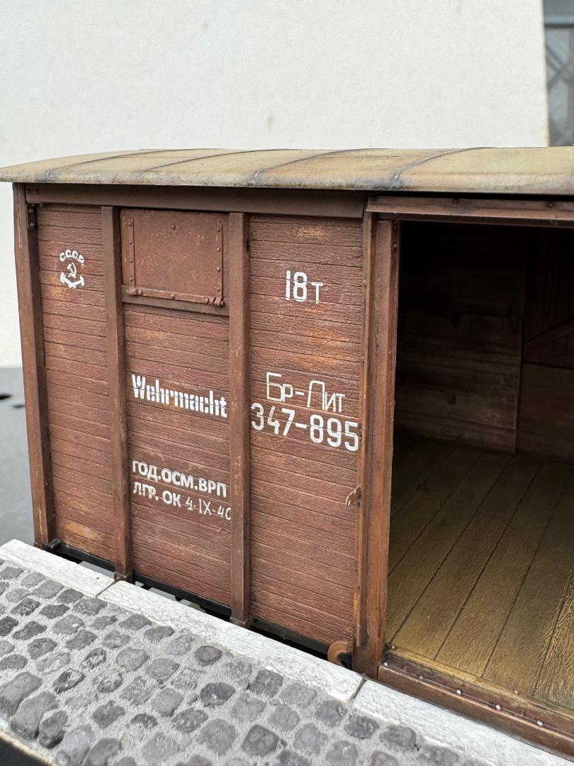

Questo è il carro di cui parlavo. Come si vede dalle foto, risulta sproporzionatamente grande rispetto al contesto.
