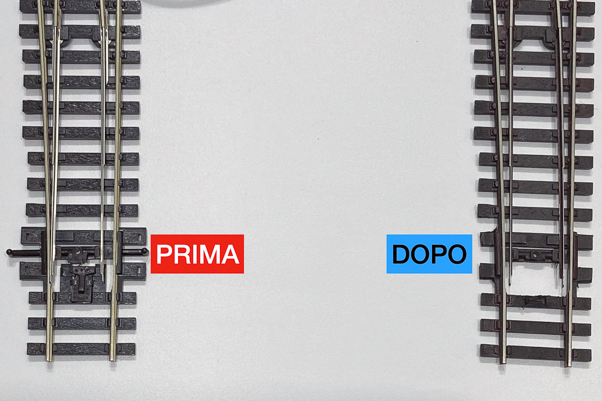

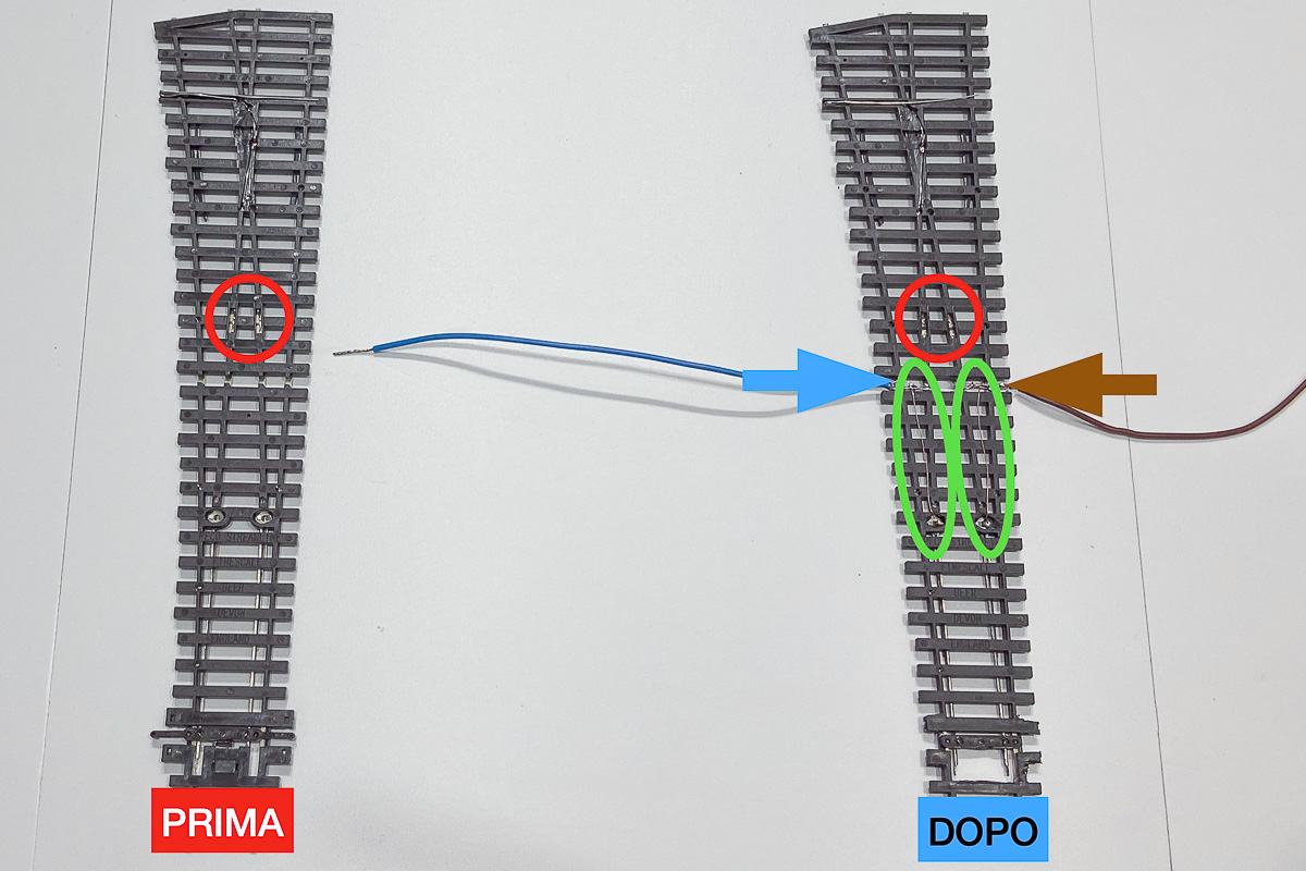

Io preferisco verniciare a pennello i deviatoi prima di posarli.
Invece i flessibili vanno verniciati solo una volta posati altrimenti la vernice ostacola lo scorrimento dei binari che riproducono tratti in curva.
Ovviamente con l'aerografo si fa prima e il risultato è migliore.
Quanto ai deviatoi io uso i Peco con cuore metallico (Streamline Fine Electrofrog) ma li preparo adeguatamente prima di posarli, come ampiamente descritto nel thread del mio plastico...
Quindi molletta eliminata e contati elettrici aggiuntivi verso gli aghi:
2025 02 04 - foto 1.jpg [ 276.02 KiB | Osservato 3922 volte ]
2025 02 04 - foto 2.jpg [ 270.77 KiB | Osservato 3922 volte ]
2025 02 04 - foto 3.jpg [ 258.27 KiB | Osservato 3922 volte ]
