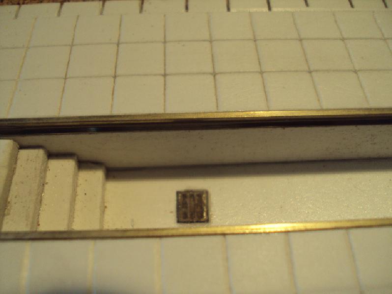

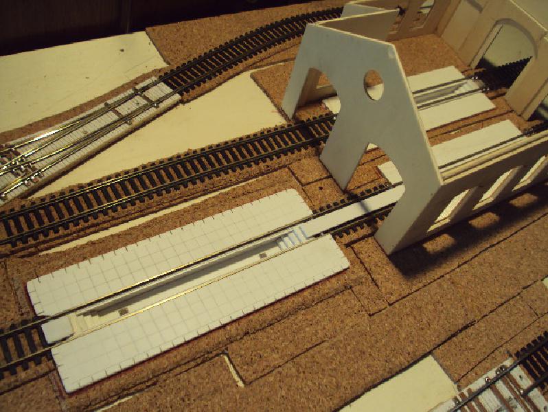

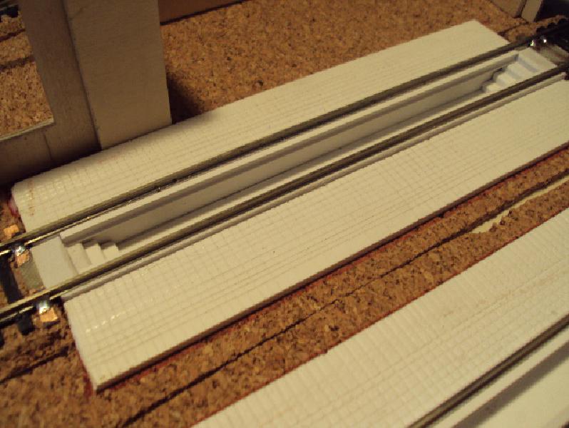

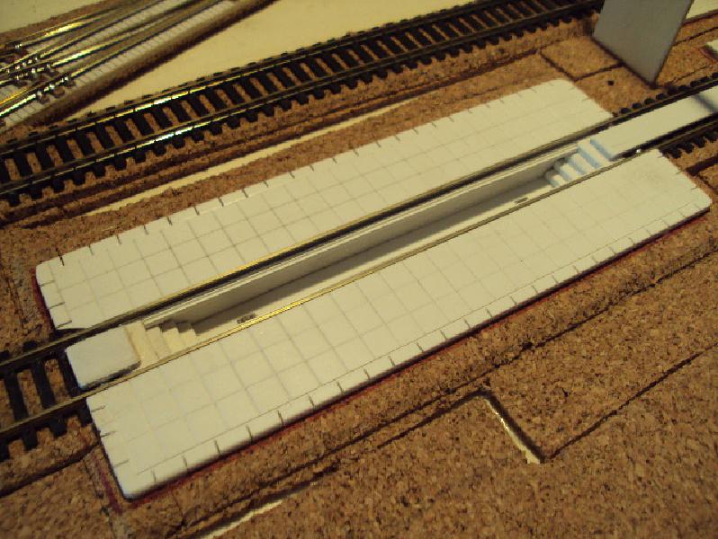

Ecco alcune immagini delle fosse:
Fossa visita esterna.jpg [ 86.58 KiB | Osservato 7265 volte ]
Fossa visita interna alla rimessa.jpg [ 65.43 KiB | Osservato 7265 volte ]
Fosse visita in costruzione con rimessa.jpg [ 89.93 KiB | Osservato 7265 volte ]
Ed il particolare del tombino autocostruiti mediante fotoincisione di un foglio di ottone.
Tombino in fossa di visita.jpg [ 33.61 KiB | Osservato 7265 volte ]

 Oggetto del messaggio: Re: Fossa di lavaggio
MessaggioInviato: venerdì 8 giugno 2012, 19:56
Iscritto il: venerdì 13 gennaio 2006, 14:02
Messaggi: 550
Località: Grosseto
Se c'è posto sul plastico, una bella fossa di visita in rimessa è necessaria.
Quella di lavaggio era preferibile averla esterna per gli ovvi motivi di smaltimento scorie.
Se ti può servire, ti dico che nella rimessa di Grosseto, un piccolo impianto che si presta ad una realizzazione modellistica, solo una era al riparo dalle intemperie per consentire alla manutenzione di lavorare in ogni condizione climatica, mentre due binari ne contavano ben sei (per consentire visite agli Etr e ai convogli di Ale), tutte prive di protezione.
La fossa di lavaggio era in un tronchino accanto al cavallo dell'acqua.
Depositi più importanti, quali Roma, Firenze, Livorno, Pisa avevano fosse di visita quasi tutte al coperto, essendo dotati di officine ben strutturate e non semplici posti di manutenzione corrente.

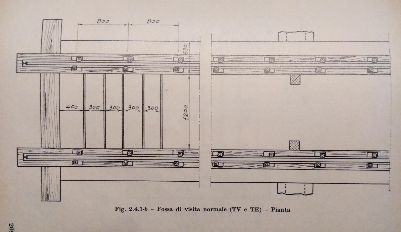

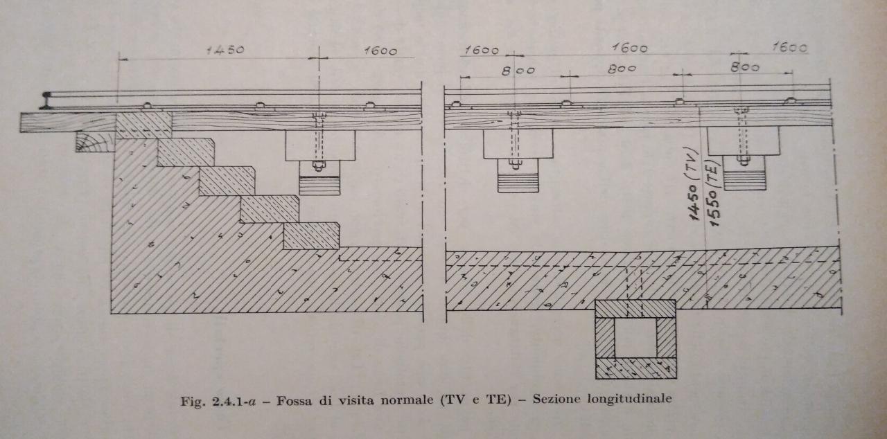

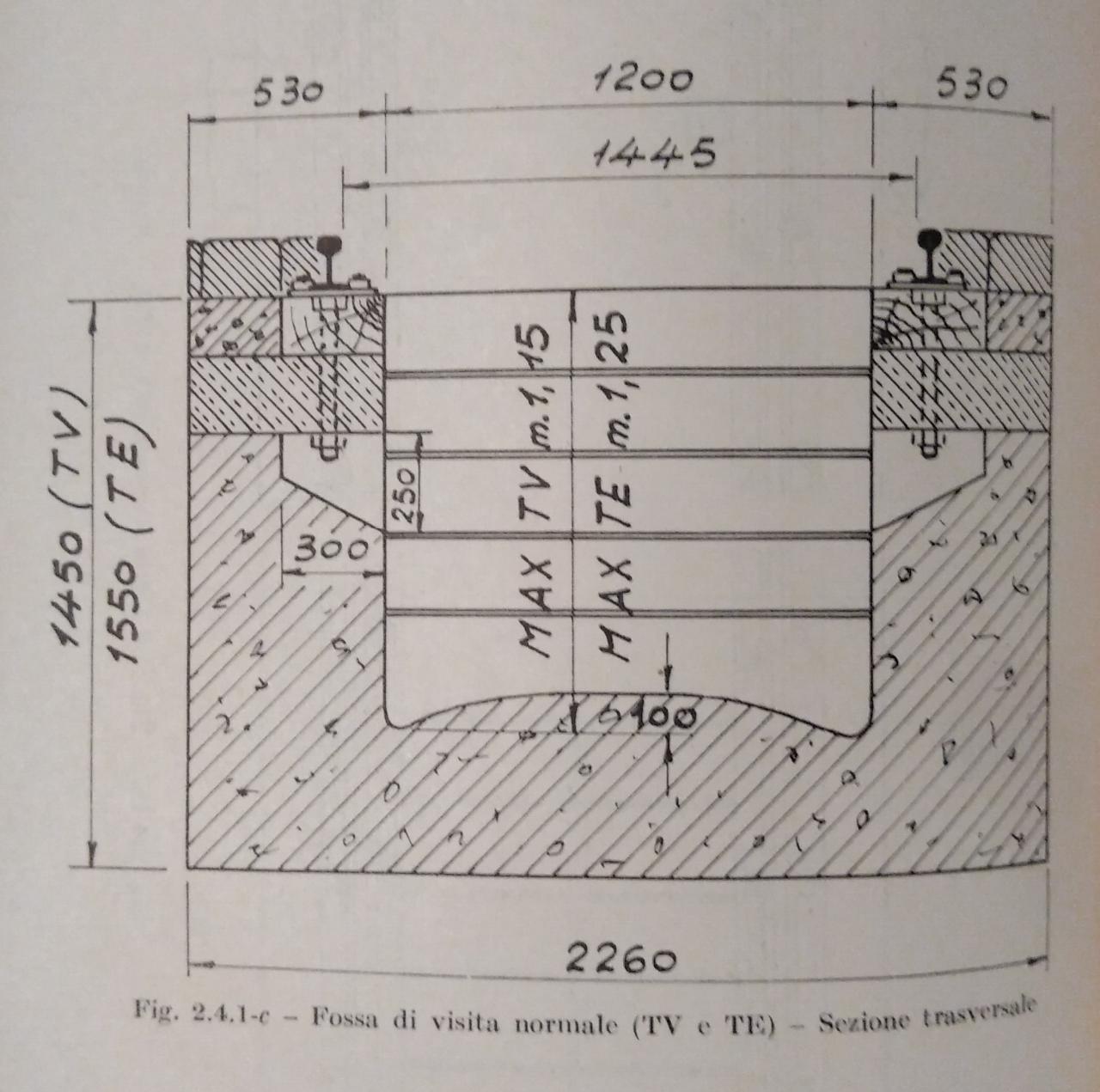

Buonasera,
Allego dei disegni quotati delle fosse, dal libro Apparecchi del binario - meccanismi ed impianti fissi - ed.FS 1967.
Michele
IMG_20250428_213951~2.jpeg [ 88.93 KiB | Osservato 4177 volte ]
IMG_20250428_213940~2.jpeg [ 87.24 KiB | Osservato 4177 volte ]
IMG_20250428_214015~2.jpeg [ 138.13 KiB | Osservato 4177 volte ]
