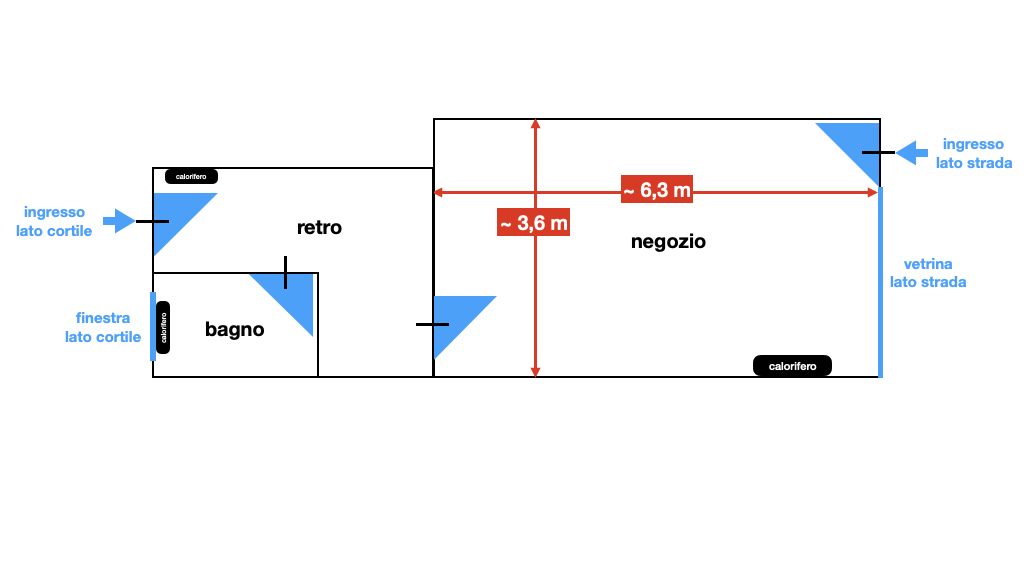

MessaggioInviato: domenica 18 maggio 2025, 11:37
Messaggi: 2100
Località: Borgosesia (VC)
marco_58 ha scritto:
Una cosa rilevante a seconda dell'uso sono le finestre, per un negozio o magazzino non sono rilevanti più di tanto, per: una attività artigianale, un ufficio, un abitazione il discorso cambia radicalmente.
Attento a non farci entrare la norma 81/2008, che è un attimo: senza finestre e con vetrina aperta sulla pubblica via, durante la costruzione la 81/2008 può essere richiesta.
Se il locale avesse una serranda che lo rende cieco sarebbe già un vantaggio, sulla via si vede nulla e si entra solo dalla porta di servizio se c'è, ma qui servono per forza le finestre...
Il locale principale dà sulla strada. Per fortuna tra la facciata dello stabile e la strada c'è un ampio marciapiede (direi ad occhio 4 metri di larghezza).
I circa 3,6 metri di larghezza del locale sono suddivisi tra vetrata fissa e porta di ingresso con una serranda unica.
La vetrata fissa è attualmente dotata di spessa tenda che impedisce la vista.
Sopra al cassone della serranda c'è un'ulteriore vetrata che dà luce al locale.
Il retrobottega è a sua volta dotato di porta di ingresso (parte alta in vetro) con serranda metallica.
Anche il bagno, sempre sul retro, ha la sua finestra.
Allego uno schema, spero comprensibile...
planimetria.jpg [ 106.79 KiB | Osservato 5819 volte ]
Ultima modifica di Luca Solis il domenica 18 maggio 2025, 14:57, modificato 9 volte in totale.
