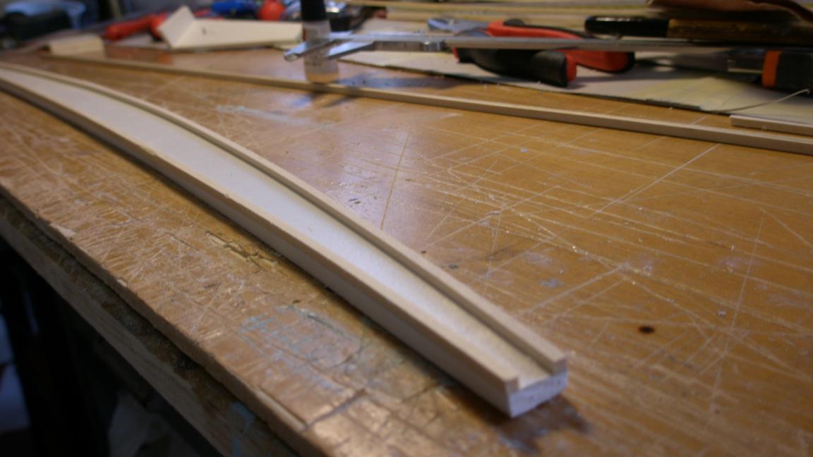

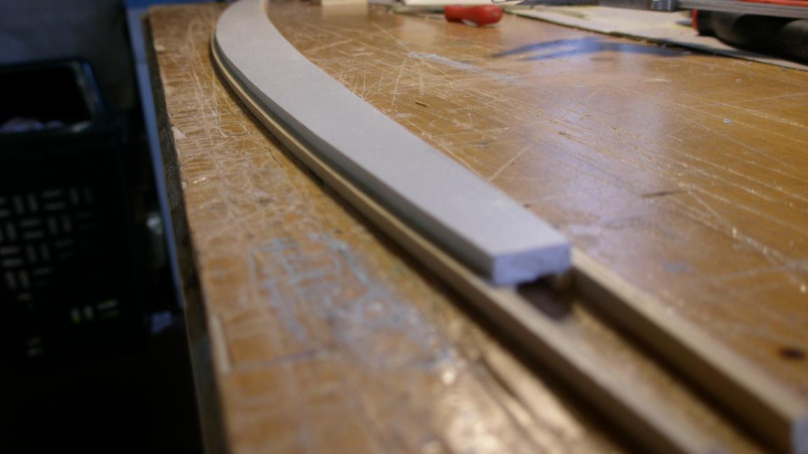

Materiali usati: forex e profilo in legno.

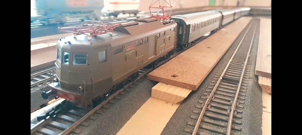

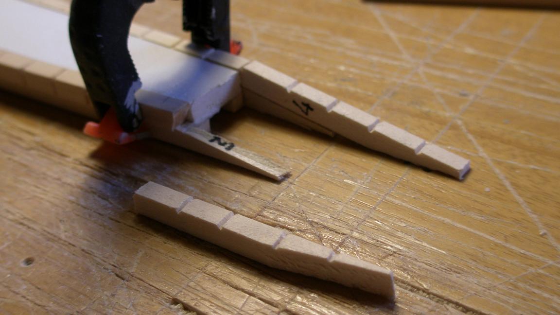

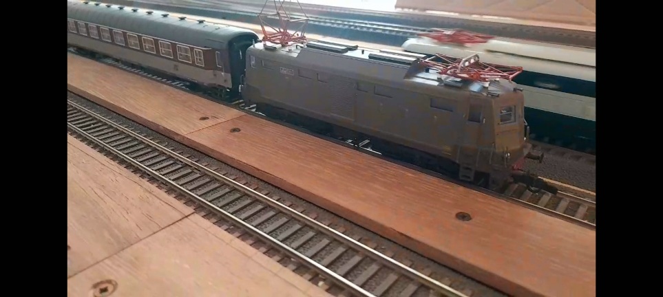

Avevo pensato anche io a fare la parte esterna con dei listelli ma la curva che devo attrezzare con banchina ha un raggio roco che va da r4 a r6, quindi ho paura a piegare così in modo estremo i listelli.
Dovrò optare per un pezzo unico , facile da tagliare e da incidere.
Non solo ma usando il rocoline con massicciata dovrò prima realizzare un rialzo da 8 mm per superare l inclinazione della massicciata e poi appoggiare la banchina vera e propria (5mm) ed allargarla quanto serve.
La sagoma non sarà uniforme purtroppo quindi dovrò fare attenzione.

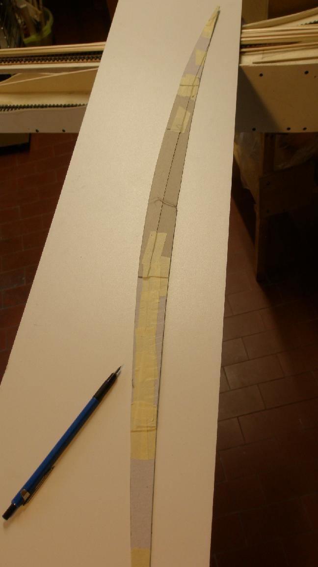

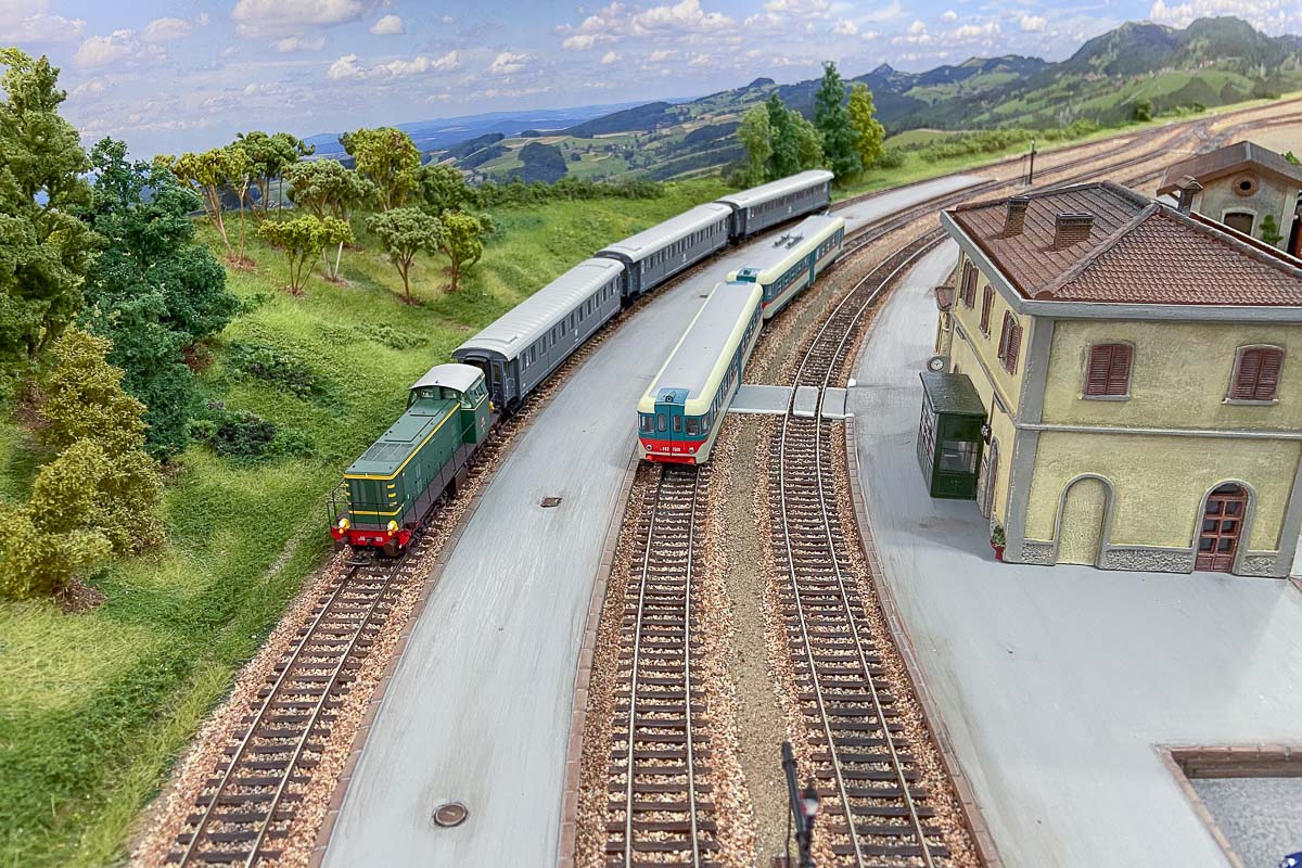

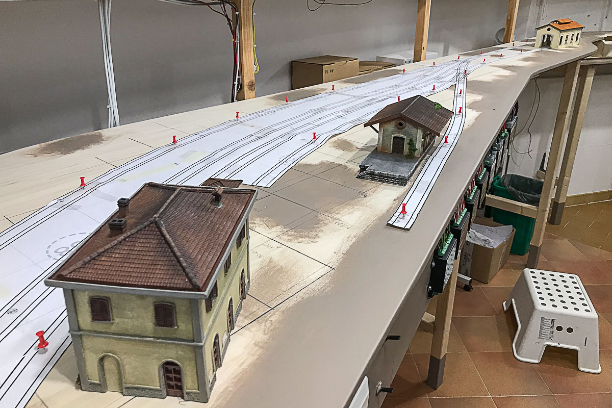

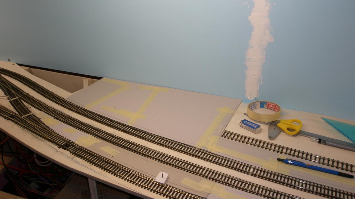

La tecniche di Luciano e Marcello sono decisamente superiori alla mia :oops: :oops:

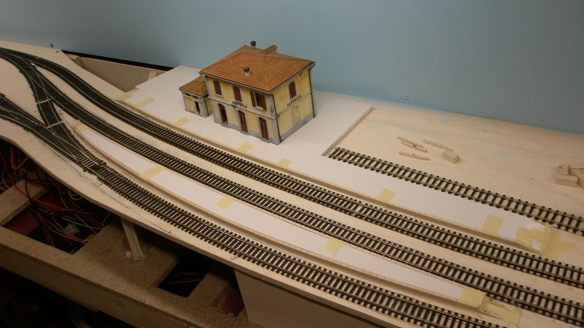

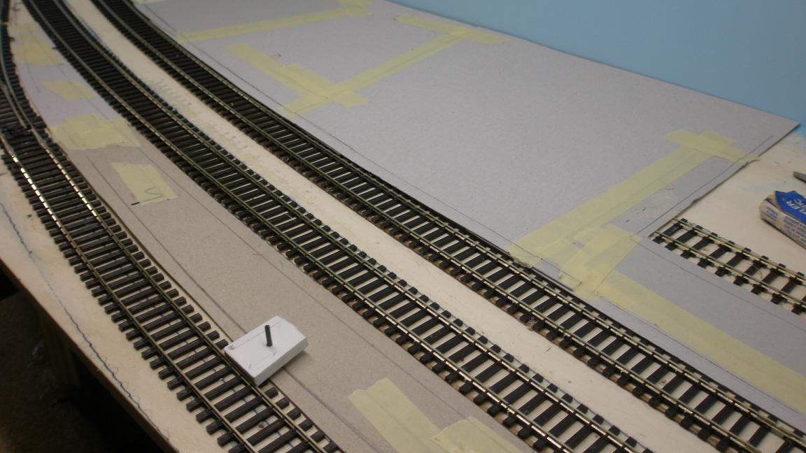

Comunque: le mie banchine FS sono realizzate in forex da 3mm.
Materiale recuperato dallo sfondo fotografico.
Tagliato con un normale cutter e poi carteggiato.
Due fogli sovrapposti, solo su quello superiore (circa 3 mm più largo di quello inferiore) sui bordi esterni sono incise a mano le pietre.
Il plastico è ambientato negli anni '70: 6 mm di altezza mi sembravano sufficientemente realistici.
Per ambientazioni più moderne non basterebbero.
Il lato FV è composto invece da tre fogli da 3 mm per compensare i 3 mm del foglio di depron su cui sono posati i binari.
Come la dima ho utilizzato il progetto, realizzato con RailModeller e stampato a grandezza reale.
Allego due foto:
- dima in carta (foto precedente alla posa della base in depron e dei binari);
- banchine (scattata in una fase precedente alla posa dei lampioni e di altri particolari).

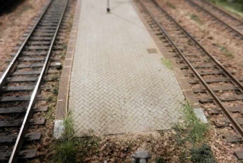

Al posto dei listelli potresti usare il Forex, facile da piegare e incidere.

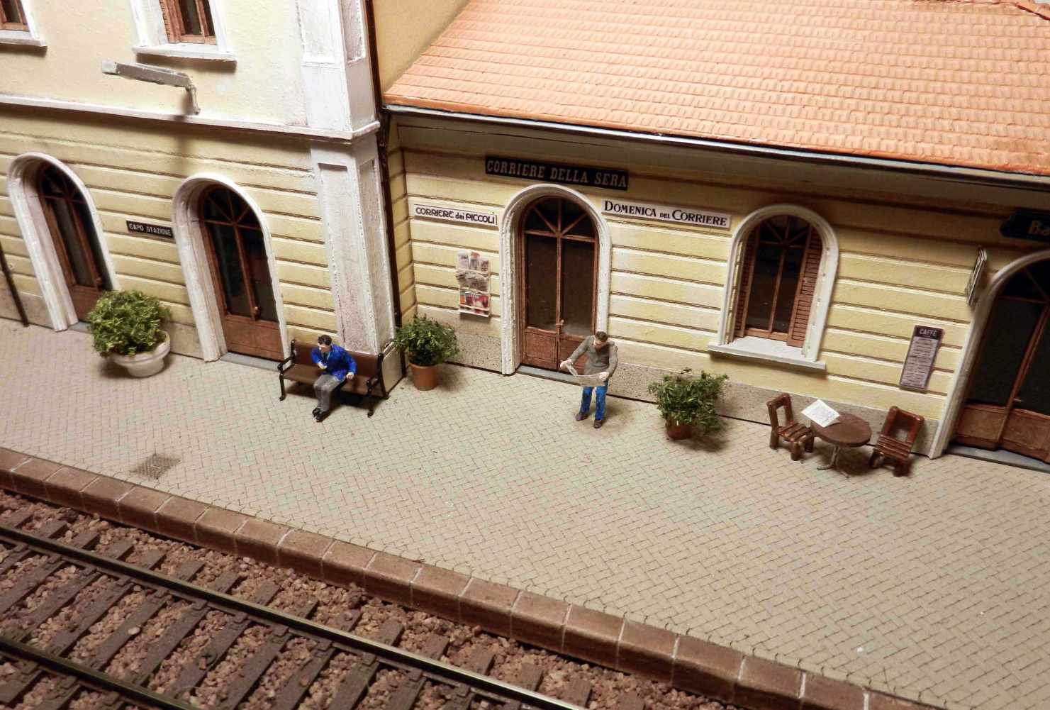

Questo è il mio marciapiede fatto con cartoncino vegetale da 1mm incollato su compensato (dello spessore necessario) con le mattonelle incise al laser. I cordoli sono in forex sempre inciso al laser.
2025-09-20_085316.jpg [ 151.32 KiB | Osservato 33106 volte ]

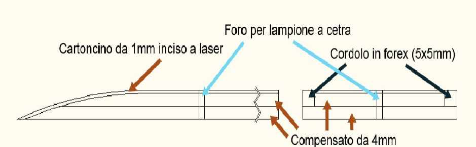

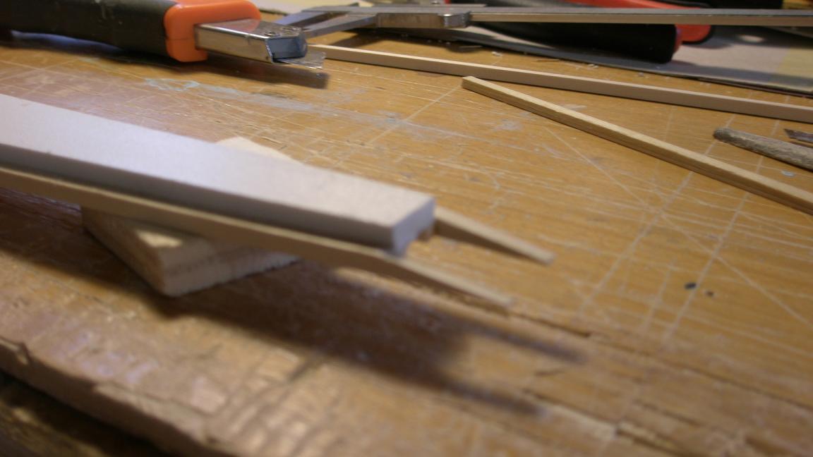

Brenner, indubbiamente dipende da come vuoi realizzare la parte superiore del marciapiede e come vuoi le parti terminali.
Io volevo le piastrelline con i tombini per le luci e la parte terminale che andasse a finire sul terreno e quindi l'ho realizzato incollando sopra un cartoncino che ho potuto incidere e piegare alle estremità del marciapiede. Per l'altezza (a me servivano 9mm) ho usato due strati di compensato da 4mm.
2025-09-20_180939.jpg [ 21.35 KiB | Osservato 32932 volte ]
2025-09-21_100050.jpg [ 46.93 KiB | Osservato 32932 volte ]
La distanza dalla rotaia, nella realtà, è da 75 a 85cm (da 8,6 a 9,8mm in scala per l'H0) e l'altezza dal PDF è di circa 25cm (2,8mm in scala). Poi devi valutare se in curva di serve qualche mm in più di distanza e qualche decimo in meno di altezza per evitare possibili interferenza con i predellini e le casse batterie delle carrozze più lunghe.

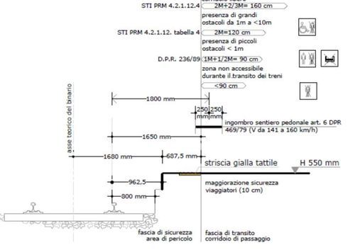

Buonasera,
Riassumendo drasticamente , attualmente le nostre ferrovie ammettono i marciapiedi alti (550 mm dal piano di rotolamento) e i marciapiedi bassi (250 mm dal piano di rotolamento).
I marciapiedi alti si realizzano per binari rettilinei o con raggio di curva non inferiore a 500m e la sopraelevazione del binario servito non può essere superiore a 110 mm; il manuale di armamento raccomanda comunque una sopraelevazione pari a zero.
Se non è possibile realizzare marciapiedi alti, si realizzarenno quelli bassi (250mm dal piano di rotolamento) ; se il binario servito non può essere rettilineo, il raggio di curva non deve essere inferiore a 150m.
Di seguito uno schema dei marciapiedi attuali per velocità inferiori a 150km/h (per velocità superiori cambia ad esempio la posizione della fascia gialla)
BANCHINA-1.jpg [ 21.94 KiB | Osservato 32791 volte ]

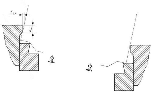

Niki90 ha scritto:
Colgo l'occasione per porre un quesito: le banchine in curva devono o non devono compensare la sopraelevazione in curva?
Lo chiedo perché a memoria ricordo le banchine dei binari in curva della stazione di Salerno, le quali non ce l'avevano, ma vorrei sapere se è sistematico oppure esistono banchine "rialzate".
Gabri
Ecco una sezione tipo di binario sopaelevato in curva e banchine
BANCHINE 2.jpg [ 16.6 KiB | Osservato 32784 volte ]
