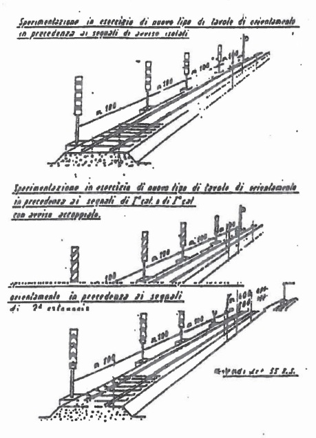

Buongiorno
Allego una circolare del 1983 nella quale si parla della conclusione della sperimentazione (non ne è indicato l' inizio) e dell' estensione dell'uso delle tavole distanziometriche.
Michele
tavole 1.jpg [ 133.64 KiB | Osservato 4177 volte ]
tavole 2.jpg [ 86.98 KiB | Osservato 4177 volte ]

Ciao Michele leggendo questa circolare la sperimentazione venne eseguita negli anni 1981/82

Benissimo, quindi sperimentate anni 1981-82, adottate dal 1983, ora sarà interessante trovare una foto che mostri fino a quale anno è sopravvissuta l' ultima tavola normale!

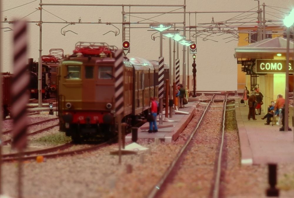

Grazie a tutti per le info !
Sono sempre a lavori in corso, ma almeno i macchinisti sono "orientati".
Tavole.jpg [ 90.81 KiB | Osservato 3979 volte ]

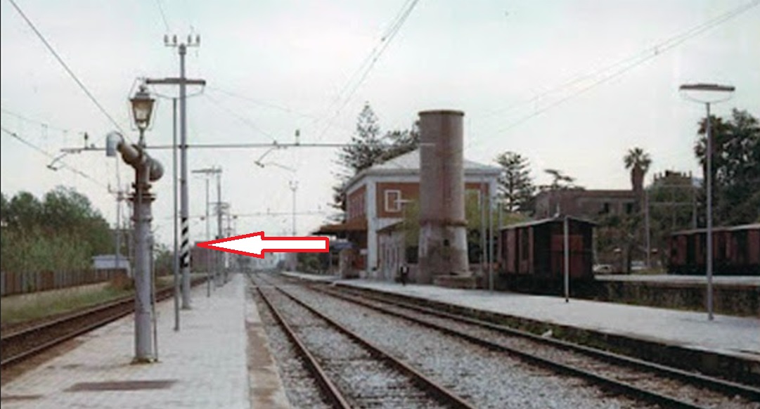

a Tropea le tavole erano applicate sui pali M. Qui nel 1980, ma vi erano anche da molto prima.
tropea anni 80.jpg [ 135.56 KiB | Osservato 3622 volte ]

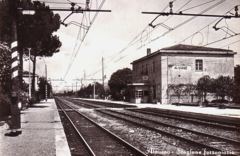

Questa foto forse risale al 1960
stazione alviano.jpg [ 202.56 KiB | Osservato 3622 volte ]

E nella foto di Alviano hanno addirittura 8 bande bianche, evidentemente queste tavole erano ben poco standardizzate

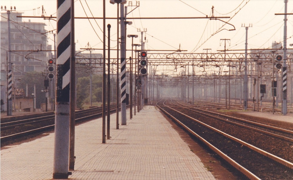

milano lambrate.jpg [ 236.27 KiB | Osservato 3428 volte ]
