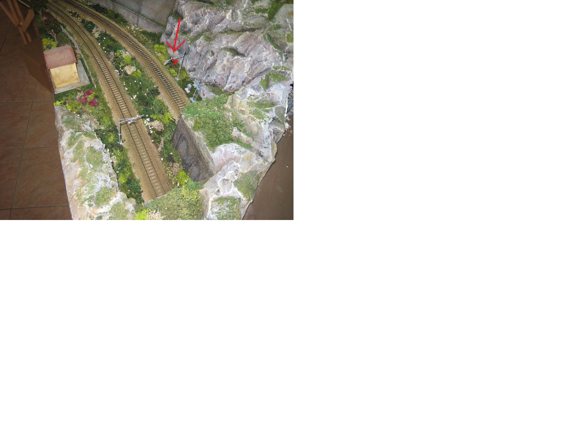

La posa e la colorazione della massicciata e le rocce sono belle, la "verdura" (alberi e arbusti) è rivedibile (e immagino tu abbia già idea di come fare), e cambierebbe faccia (in meglio) alla resa estetica dell'impianto.
Per quel che riguarda la linea aerea, oltre a suggerirti gli articoli sui passati numeri di TTM (sì, lo so, lo dico sempre), basta leggere anche qualche intervento sul forum. In poche parole, le zampe di ragno devono stare all'esterno della curva (ovvero devono tirare il filo di contatto verso l'esterno della curva stessa; la poligonazione sarà rispettata semplicemente perchè i binari curvano), indipendentemente dalla posizione del palo. In rettilineo invece devono essere alternate. Ad ogni modo basta fare una visita alla più vicina linea elettrificata in TE...
Ok, grazie....
La "verdura" :lol: :lol: vedremo cosa si riuscirà a fare se la cuciniamo oppure la lasciamo li... :)
Volevo chiederti, guardando l'ultima foto postata da Alessandro, i due pali prima della galleria che non sono in curva, non sarebbero giusti come posizione della zampa di ragno???
Comunque i pali sono stati montati solo all'ingresso delle gallerie per poter collegare il filo di contatto nella parte nascosta.In rettilineo saranno posizionati alternati..
Dino.
 Oggetto del messaggio: Re: PLASTICO: UN NUOVO PLASTICO ITALIANO (work in progress)
MessaggioInviato: mercoledì 4 febbraio 2015, 17:00
Questo deve tirare all'interno.
Ecco solo quello...

Nella nona foto, non si capisce bene, ma se c'è una curva vanno modificate anche le poligonazioni dei pali in secondo piano.
MessaggioInviato: mercoledì 4 febbraio 2015, 17:28
Io invertirei la posizione di tutti e due. Anche quello in primo piano, infatti, è posto subito prima di una curva, il palo successivo sarà probabilmente già in curva, quindi per non avere casini con la poligonazione anche in questo caso la zampa di ragno deve essere esterna, a meno di non mettere i pali molto ravvicinati gli uni agli altri (in curva non se ne può ovviamente fare a meno a seconda del raggio di curvatura).
Convengo anch'io sui pali della nona foto...

Ecco una foto, per il particolare.. I pali sono già in un accenno di curva e se ho capito bene dovrebbero esse già nella posizione giusta..
I licheni rossi, ci ha già pensato mio figlio a toglierli...gli altri li lasciamo.. a lui piace così..Per i pali ho già cambiato quello suggerito da Alessandro e inserito il proseguo di quello interno giusto per vedere se necessita sostituire anche l'altro...
