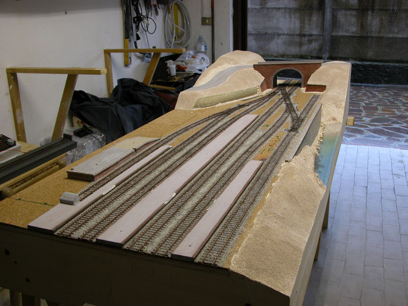

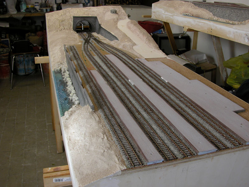

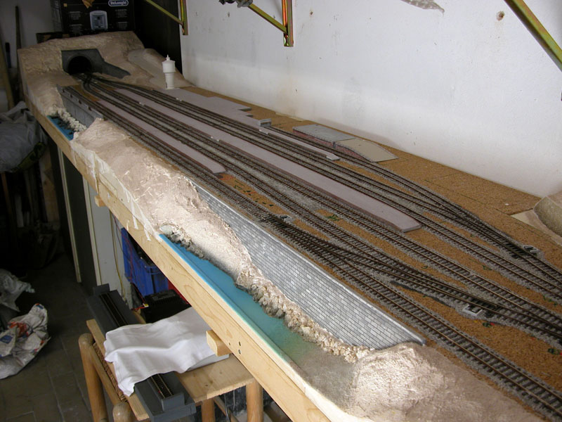

Carissimi utenti, salve a tutti e complimenti per i vostri lavori.
Come enuncia il titolo in oggetto sono nuovo di questo forum, anche se già da tempo seguo appassionato le vostre realizzazioni, le quali sono state fonte d'informazione (più di ogni altro manuale) che mi hanno permesso di lavorare al mio progetto. Infatti le tecniche utilizzate sono quelle da voi proposte.
Ho deciso qualche tempo fa di realizzare i primi due moduli che rappresentano una stazione di pura fantasia, ambientata nel sud Italia.
L'impianto è digitale, i binari sono Roco, gli scambi Tillig e i motori sottoplancia Conrad.
Spero, non appena finito, di realizzare altri moduli.
Vorrei condividere con voi il mio lavoro e probabilmente vi chiederò consigli su come proseguire... C'è tanto lavoro da fare ancora!
Adriano
Ecco qualche foto:

Ciao Adriano,
anzitutto benvenuto nel Forum.
Complimenti per il plastico in costruzione.
Mi sembra ben fatto ed interessante e denota una certa esperienza.
In particolare trovo adorabile il piccolo bunker a lato dell' ingresso in galleria.
Ho il vago sospetto che tu ti interessi anche al modellismo militare...

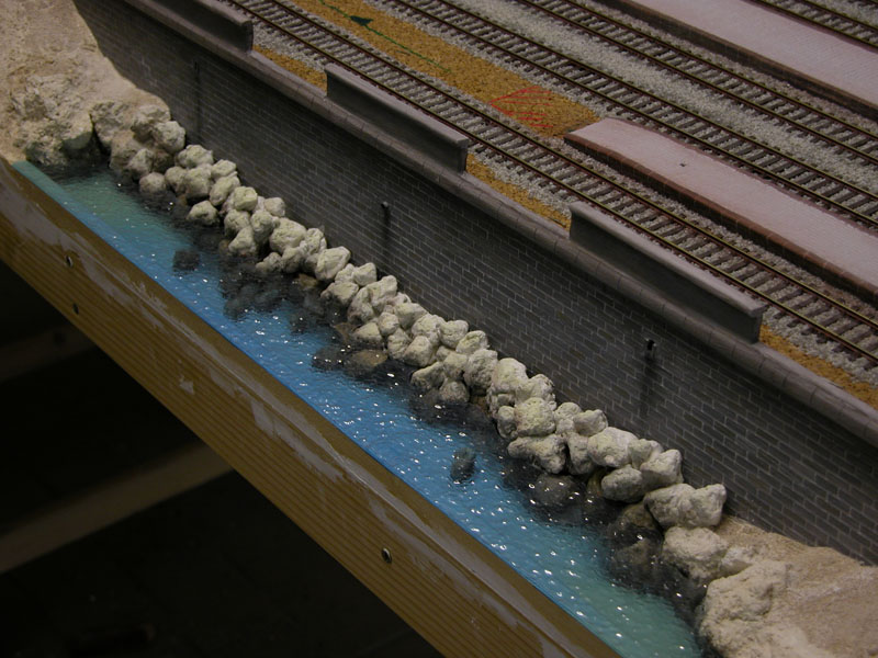

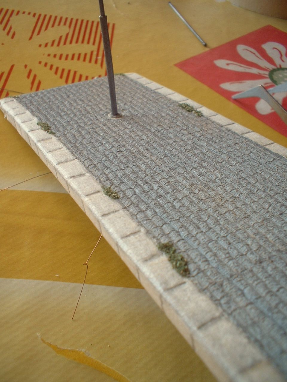

Bellissimo,bravo complimenti.Mi piace.Il mare lo hai fatto col foglio faller?E i marciapiedi come li hai realizzati(forse col mio vecchio metodo dello scotex?)
Forse sbaglio ma ti sei ispirato ai lavori del grande Carlo-pesitalia- Borra?

Benvenuto Adriano, volevo chiederti subito una cosa,
come hai fatto a realizzare il mare? Che metodo hai usato?
Buon lavoro Ciao
Silver
Buon lavoro Ciao
Silver
Il mare è sicuramente fatto col foglio faller...Guarda qui:
http://trenietreni.it/view.asp?id=272
e poi qui:
viewtopic.php?f=7&t=12750&hilit=lavori+in+corso
Grazie Axel , tengo in considerazione questa tecnica in futuro per il mio lavoretto.
Grazie sei sempre gentile
Osserva questa sequenza di foto sul sito...
http://www.t-i-m-o-n-e.it/stagioni/tren ... 11&img=157
Il mare lo puoi realizzare anche come ho fatto io qui,così puoi decidere a piacimento se fare l'acqua calma oppure mossa :wink:
(guarda anche le ultime 2 foto)

Grazie a tutti per la calorosa accoglienza.
In realtà e da pochissimo (2 anni circa) che mi sono appassionato al fermodellismo anche se questo mondo mi ha sempre affascinato.
Proverò a rispondere alle vostre domande.
Come dicevo prima, ho realizzato questo plastico seguendo alcune delle tecniche che voi avete illustrato:
i marciapiedi, tecnica Axel con una variazione, i mattoni laterali sono fatti con gesso e poi dipinti in acrilico, ne approfitto per farti i miei complimenti.
Per il mare ho seguito la tecnica del grande Carlo pesitalia.
Grazie :D
Cioè?Mi spieghi come hai fatto a fare i mattoni laterali in gesso?Come vedi dalle mie foto in primo piano,il nastro di carta è ripiegato sui bordi.Mi interessa però il tuo procedimento.

Grazie Alex
per i mattoni laterali ho usato gesso miscelato con acqua 70% e 30% di vinavil, abbastanza fluido in modo tale da poterlo stendere a pennello (piatto piccolo). Una volta asciutto ho colorato con acrilici, prima mano con grigio-terra di siena; una seconda mano, con colore molto diluito, ho dato una velatura marroncina e infine con un grigio chiarissimo ho riprodotto le tipiche fughe dei mattoni utilizzando un pennello piccolo tondo.
