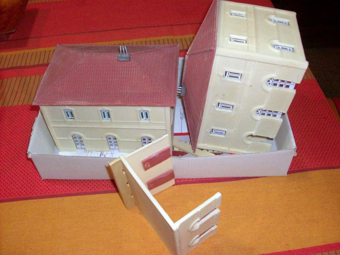

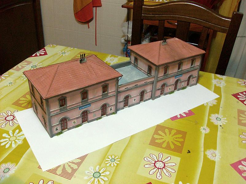

Un amico mi ha chiesto di completare e rifinire questa stazione commerciale.Ho pensato di condividere il lavoro con voi.A breve vi mostrerò il work in progress :wink:

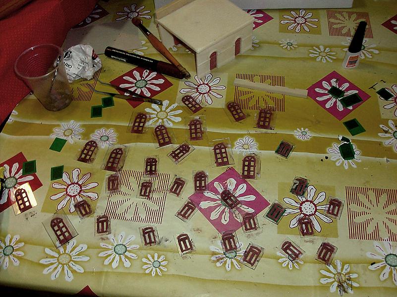

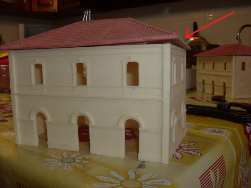

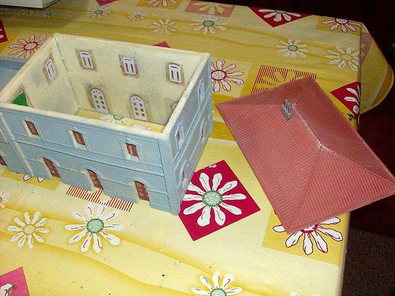

Iniziamo con il lavoro....
Dato che il fabbricato FS era stato malamente assemblato dal mio amico,la prima operazione che ho fatto è stata quella di smontare tutto ciò che era possibile smontare.La resina a volte tende a piegarsi,quindi dove ciò è stato possibile ho provveduto a raddrizzare le parti imbarcate mediante getti di aria cala(vedi l'esempio delle falde del tetto).Il passo successivo è stato quello di scollare tutte le porte e finestre e ridipingerle con un pennarello di colore marrone,successivamente usando la polvere di gessetti professionali per ritrattisti ho invecchiato il tutto.Altro passaggio è stato quello di passare un aggrappante spray di colore grigio opaco,questo espediente mi tornerà utile nella successiva fase di invecchiamento.

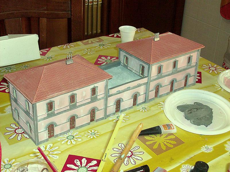

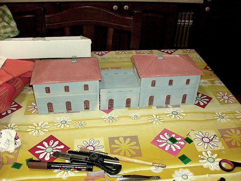

Altro passo avanti...tempera murale :wink:

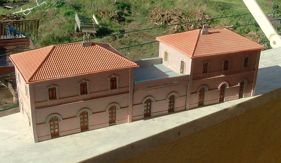

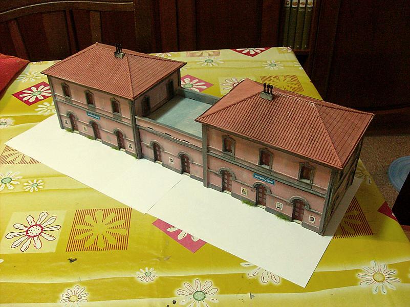

Altro passo avanti :wink:

Grazie amici per i complimenti.Il fabbricato è quasi pronto.Manca ancora l'illuminazione interna...

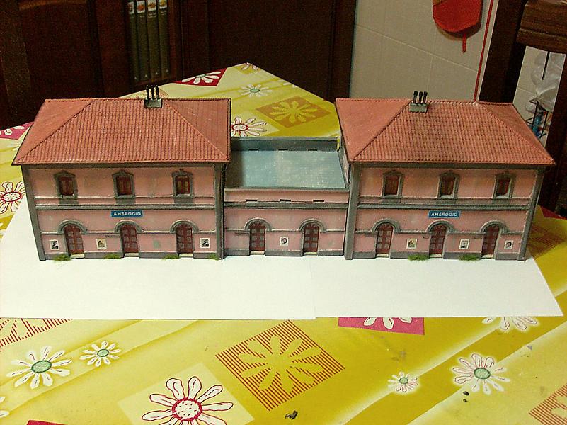

Qualche altro ritocco...
L'invecchiamento è fatto sfregando un pezzo di paglietta di ferro sulle pareti + polvere di gessetti professionali + colori acrilici(sono 3 passaggi separati)

Ottimo lavoro.
Oltre alla paglietta può essere usata anche la pomice con uno spazzolino da denti.
