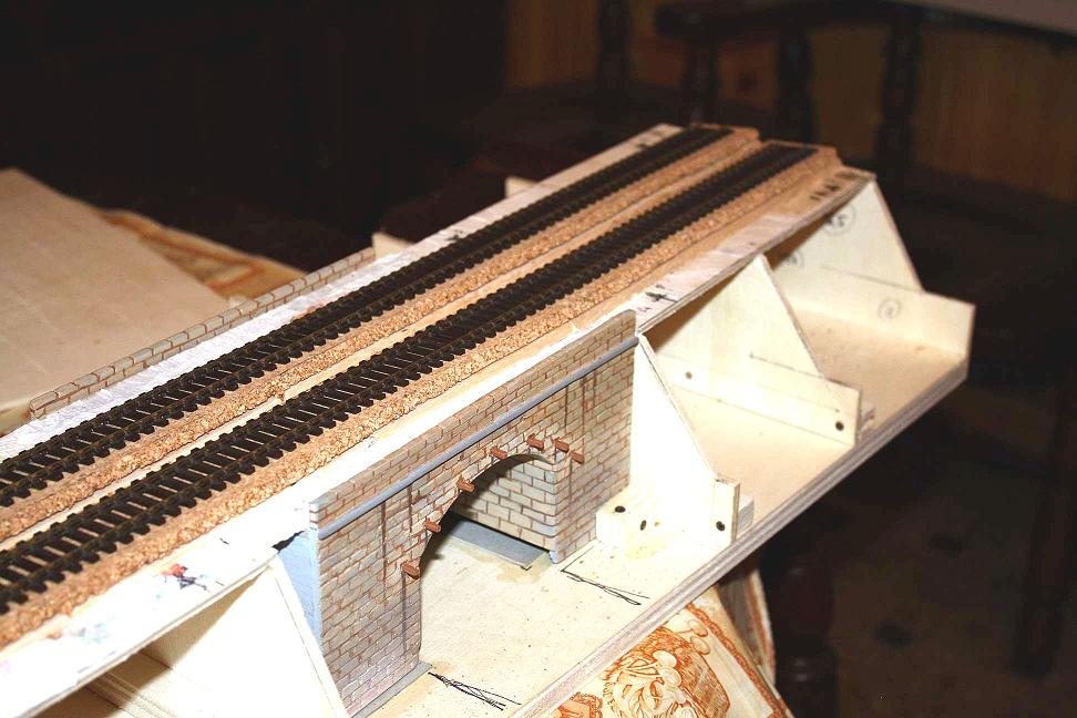

Rieccomi finalmente con le prime foto del mio diorama in fase di allestimento. Non sto a raccontarvi che anche io per problemi di spazio...bla..bla...Insomma ho deciso per un'ambientazione stile mediterraneo ma non troppo. Ovviamente di fantasia e anni 70/80 per metterci la mia Tartarugona Roco che tira il suo bel rapido. Sicuramente sarà a puntate e spero di non sbagliare a postare le foto quindi (visto che è la prima volta) vi chiedo gentilmente,se trovate degli errori,di segnalarmeli in modo da ovviare per tempo. Premetto due cose: la prima che sono permaloso ma giusto quel tanto da accettare critiche "oneste" che mi/ci permettono di crescere (anche se ho fatto negli anni indietro qualche statico ma aerei e auto). La seconda che vorrei condividerlo con voi perchè amo il fermodellismo e trovo che essere gelosi dei propri lavori o progressi non porti da nessuna parte,al contrario è sempre bello confrontare/si per capire,rubare qualche segreto,capire gli eventuali errori,per potere insomma migliorarci. Quello che vedete è il primo step,dal grezzo,quindi la parte di studio-prova e l'autocostruzione del ponte sul fiume di campagna. Il diorama misura 185cm per 38,con all'inizio (dove c'è lo slargo) una casa cantoniera o casello (come preferite) e verso la fine le rotaie che curvano inclinandosi e passando su un ponte che attraversa un fiume di campagna. La base e traverse sono in pioppo multistrato. Ponte in balsa da 4mm perchè comoda da lavorare e incidere (vedrete poi). Aspetto commenti..Alla prossima.

Rieccomi allo step 2,ho deciso di postare altre foto perchè mi sono reso conto che dalle prime si evince poco o nulla. Da queste si vede la posa del sughero sotto rotaie con lo spessore per inclinarle e la successiva opera di stucco per dare spessore omogeneo al terrapieno dei due binari (separati). La sporcatura (non so ancora se finale..) del ponte e suo posizionamento. Prova posa pali linea aerea (Sommerfeldt).Alla prossima..
N.B. In taverna ho una luce orrenda che sfalsa molto la fotografia dal reale.
