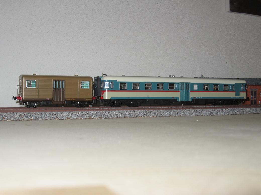

Senza dubbio l'Humbrol n. 113 - ruggine opaco, io l'ho trovato ottimo per lo scopo; il risultato lo si vede nella foto
Buona Domenica
aLN 668 001.JPG [ 83.01 KiB | Osservato 5316 volte ]
