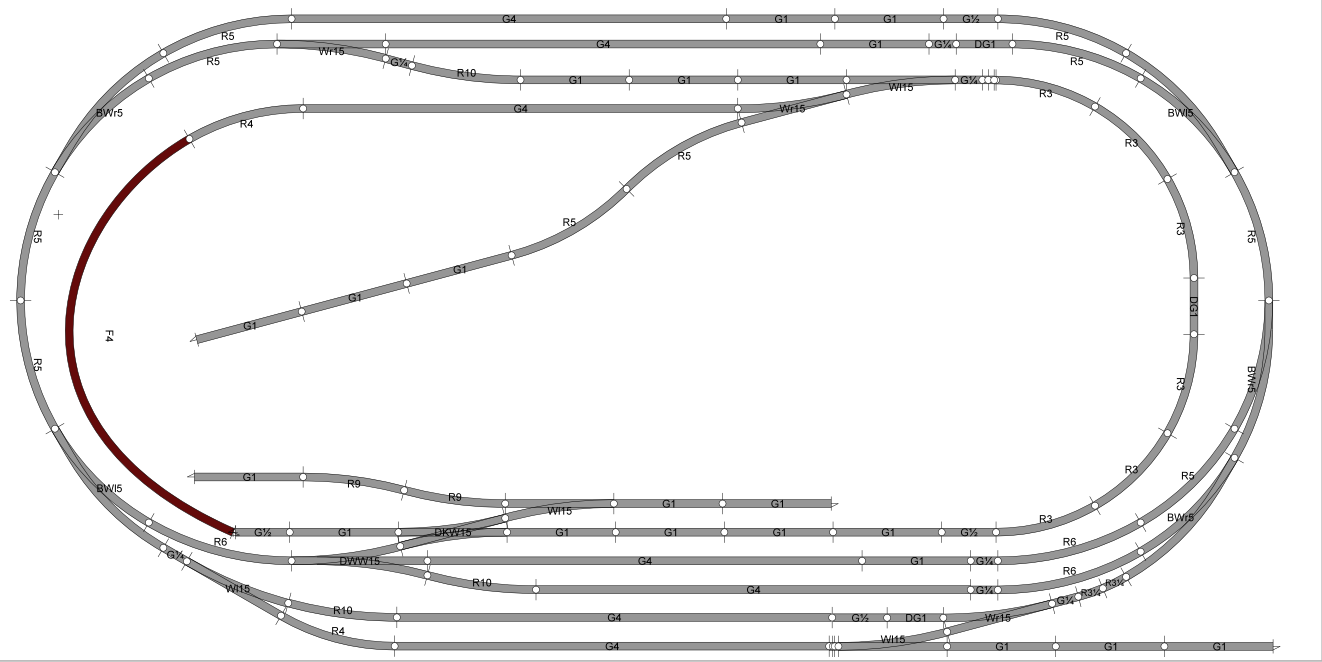

Certo appena le faccio le metto, anche perchè essendo il mio primo tracciato sta facendo le cose con calma, è ancora un cantiere !
Per ora posso mettere lo schema.
La grandezza è 2,80 x 1,40
Il flessibile naturalmente è messo meglio, solo che non so metterlo bene con Anyrail :mrgreen:
foto marco 4.0 final.png [ 149.4 KiB | Osservato 2217 volte ]
