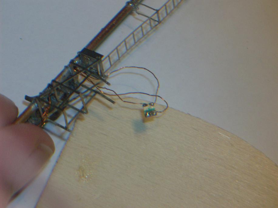

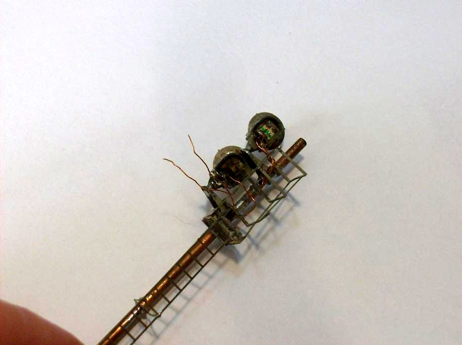

Mi scuso col mio amico Nino,ma un'altro amico mi ha gentilmente chiesto se gli finivo l'assemblaggio di questo segnale commerciale.
HPIM0837.JPG [ 44.28 KiB | Osservato 5402 volte ]
HPIM0842.JPG [ 63.38 KiB | Osservato 5402 volte ]
HPIM0844.JPG [ 69.05 KiB | Osservato 5402 volte ]
HPIM0845.JPG [ 78.4 KiB | Osservato 5402 volte ]
HPIM0846.JPG [ 84.47 KiB | Osservato 5402 volte ]
HPIM0848.JPG [ 31.55 KiB | Osservato 5402 volte ]
HPIM0850.JPG [ 40.52 KiB | Osservato 5402 volte ]
HPIM0852.JPG [ 33.16 KiB | Osservato 5402 volte ]

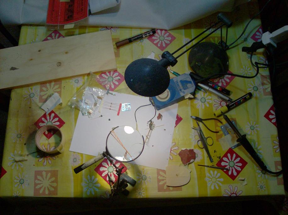

Posto una foto un pò particolare.Il mio banco da lavoro(mezzo tavolo della cucina).Quanto sarebbe bello avere una piccola stanzetta da adibire a laboratorio ferroviario :( :(
PS:L'unico stress è quello di rimettere a posto ogni cosa,prima che la moglie rientri dal lavoro(fortunatamente abbiamo orari e giorni di lavoro differenti) :roll:

Ciao Axel,
complimenti anche da parte mia per questa ulteriore opera! Si da il caso che io abbia nel cassetto proprio due segnali del tipo e marca che hai montato tu e così ho deciso di tirarli fuori......
Ho guardato con attenzione i due video sulla saldatura (relativi ai pali FS) e volevo chiederti un paio di ulteriori chiarimenti (e scusa le domande da principiante):
- come flussante (o pasta salda) ho visto che utilizzi una marca molto commerciale, ti sei sempre trovato bene e hai mai provato altre marche di flussanti, tipo quelli liquidi?
- usi la tecnica pastasalda+stagno anche quando saldi i contatti dei micro led?
- come stagno (lega di) utilizzi un tipo da elettronica (quelle col flussante all'interno) o un filo di stagno normalmente preso da un ferramenta?
- anche in questo tipo di operazione usi la tecnica, dopo aver applicato la pastasalda, di tagliare un pezzetto di filo di stagno che metti in posizione e poi fondi col saldatore?
- dopo aver stagnato, riduci se necessario la saldatura con le lime o con la carta vetrata (o con nulla)?
Ho sempre usato quella.Squadra che vince non si cambia :wink:
Esatto e dopo lavo tutto con un pennellino intriso di alcool e successivamente passo dello smalto come protezione.
Filo di stagno preso in ferramenta.
Si :wink:
Con nulla.Se usi la pasta salda lo stagno si fonde perfettamente sulle parti da saldare,specie se tieni un secondo in più il saldatore sullo stagno.

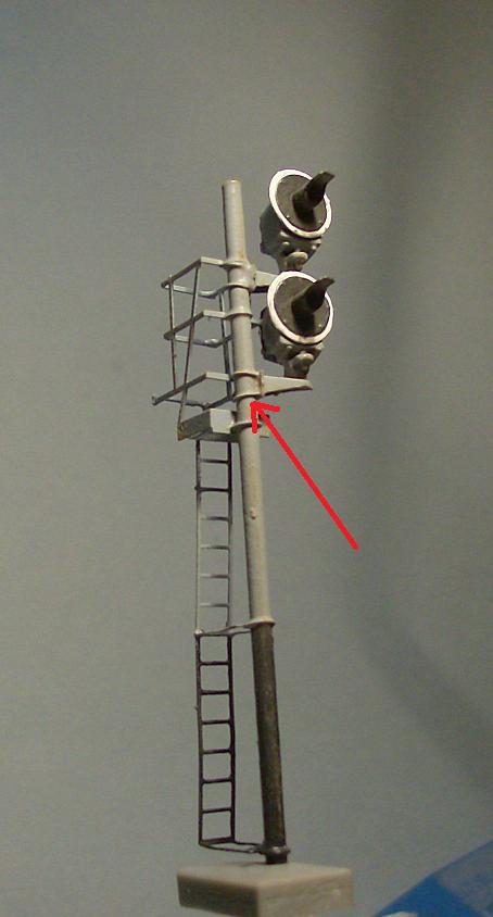

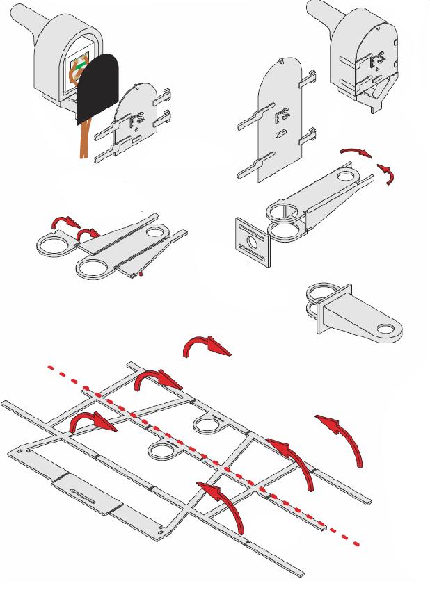

Anch'io sto montando dei segnali uguali a questi per il plastico sociale, spiegami per favore, com fai a non rompere l'anellino inferriore della staffa di supporto della lanterna ( quello che sta attaccato con un capello )
Monto prima la lanterna sulla staffa, infilo il tutto sul palo e poi saldi la staffa sul palo, ma con questi maneggiamenti l'anellino mi si stacca sempre. Sto pensando di saldare l'anellino e relativa piastrina prima del montaggio, tu come fai ??

Intendi questo anellino?
HPIM0852.JPG [ 33.74 KiB | Osservato 4931 volte ]

MessaggioInviato: martedì 8 febbraio 2011, 15:27
Forse questo disegno ti potrà aiutare...
Immagineggvj.jpg [ 60.38 KiB | Osservato 4927 volte ]

Sì l'anellino è proprio quello e le istruzioni le ho sottomano, di segnali ne ho fatti 3 e sono a metà lavoro. Il mio problema è che maneggiando la staffa ( quella piegata con gli anellini ) per saldarci la lanterna e per infilarla sul palo mi capita sempre di rompere/staccare l'anellino dal resto della staffa.
Ora sto pensando di saldare assieme i componenti della staffa ( staffa piegata + piastrina ) come prima cosa e dopo procedere con il resto.
Tu come fai ??
