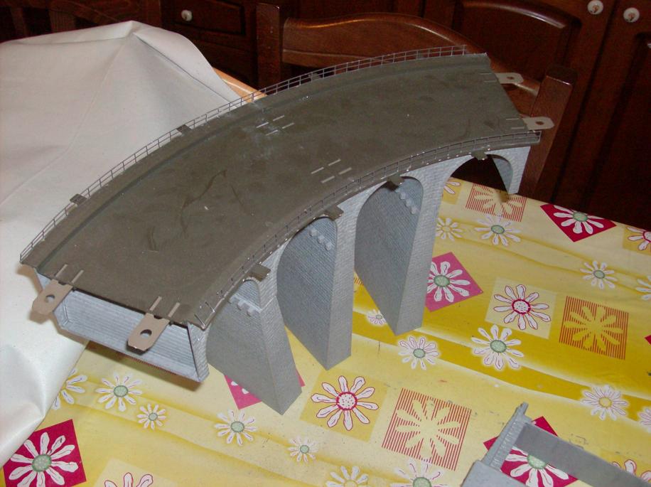

Come già accennato nell'altro mio post,un amico mi ha commissionato un nuovo diorama.Mi ha chiesto di inserire un ponte commerciale da lui precedentemente acquistato e montato.Io ho accettato a patto che il ponte sarebbe stato ampiamente rimaneggiato ed italianizzato.La prima cosa che ho fatto è stata quella di farlo a pezzi :evil: :lol:
Poi ho estratto le parti che mi interessavono e con l'ausilio di un getto di aria calda ho raddrizzato il tutto.Infatti il ponte che inserirò nel diorama sarà dritto e non curvo.Le parti mancanti le clonerò usando la resina bicomponente.

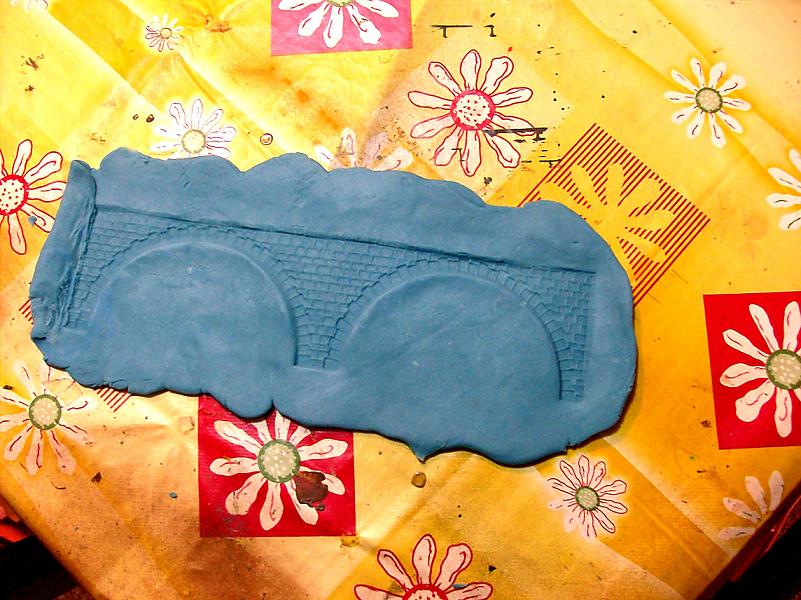

Aggiornamenti:Prima operazine di clonazione arcate.Dovendo effettuare dei pezzi unici ho realizzato lo stampo mediante pasta per modellare tipo didò.Per riutilizzare lo stesso stampo prima della colatura della resina bicomponente basta semplicemente spennellare sopra della crema nivea.

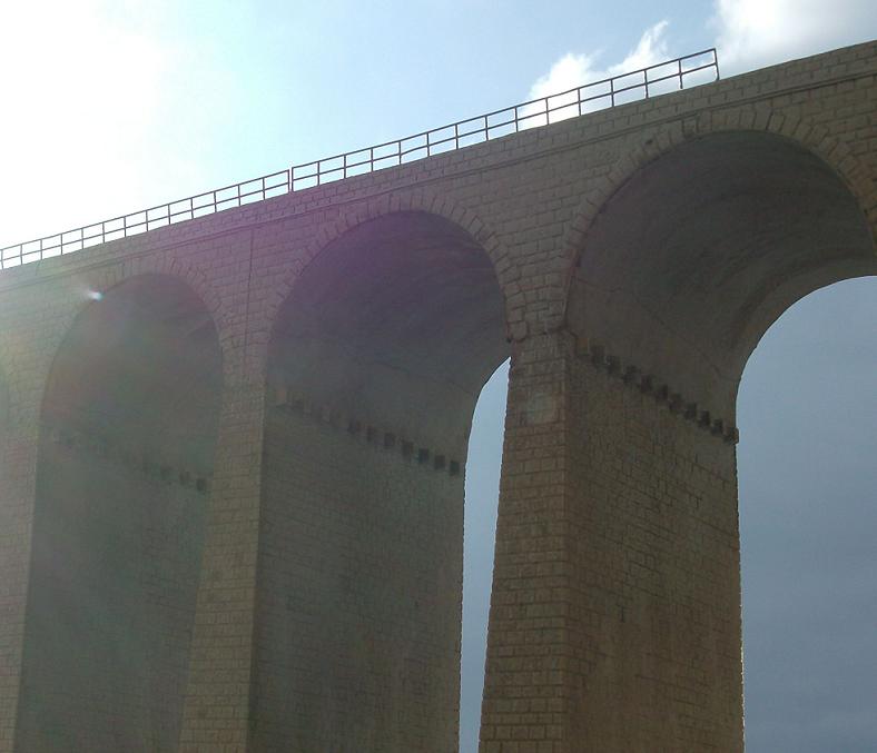

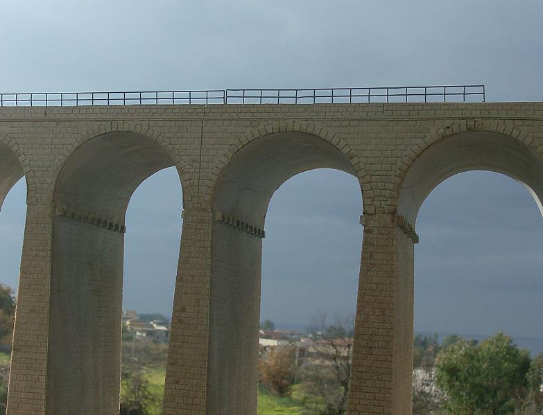

Ecco il viadotto prendere forma...Come vi sembra?
Per Eurostar:Non ho mai provato a clonare reostati,comunque per maggior dettaglio dovresti creare uno stampo in gomma siliconica :wink:
