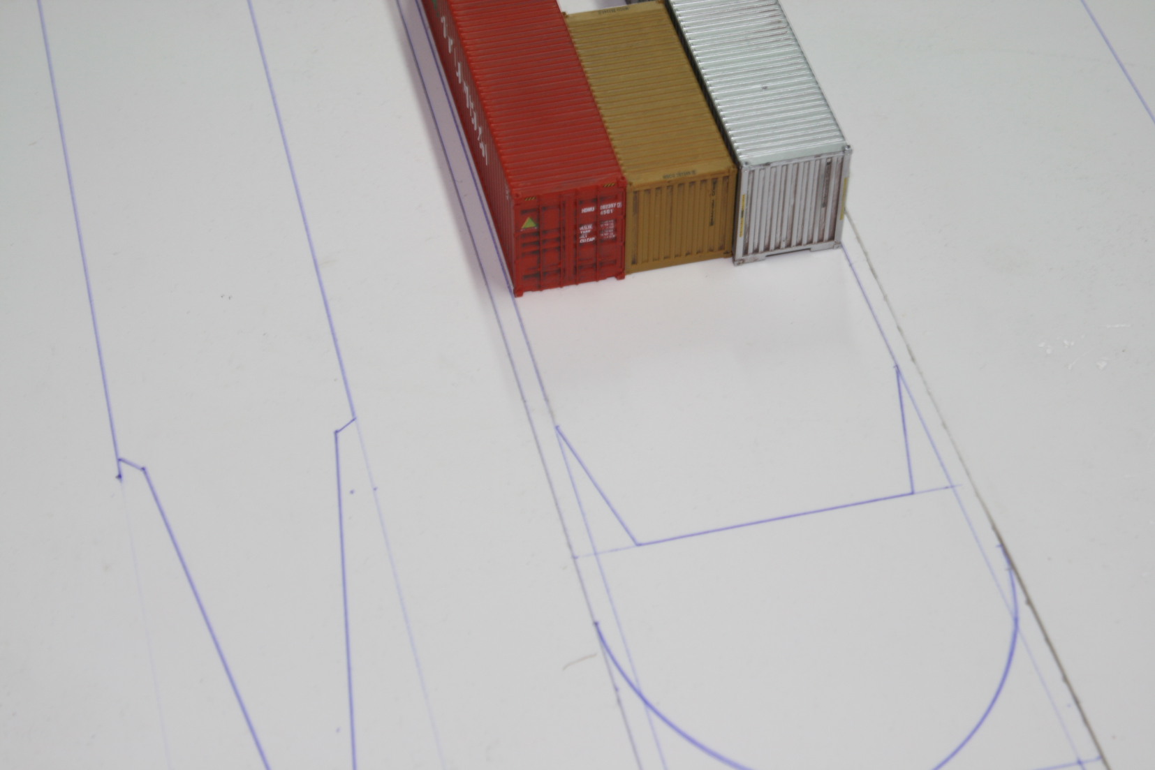

Ciao a tutti!
Da un pò di tempo, sto tentando di ricostruire in H0 una situazione che voglio realizzare sul plastico: un terminal container COMPLETO di TUTTO, servito da rotaie, gomma e... acqua! :lol:
In commercio non ho trovato moltissimo, e quindi, ho deciso che uno dei pezzi forti del terminal, servito anche con mezzi fluviali, un pò sulla base di quel che succede tra Venezia e Mantova, sia proprio una chiatta portacontainer...
Chiatte di base, di qualsiasi ditta, sono poche e mal fatte (artitec pure non ha moltissimo) allora mi son messo di buona lena a fare da me....
Vorrei quindi proporre uno step by step.... spero ne venga una buona idea di base.... AXEL, ti prego non infierire!!! :mrgreen:
Ecco fin dove sono arrivato.... cosa ne pensate?
In seguito, allegherò foto man mano.... spero di non annoiarvi!
Alessio :mrgreen:

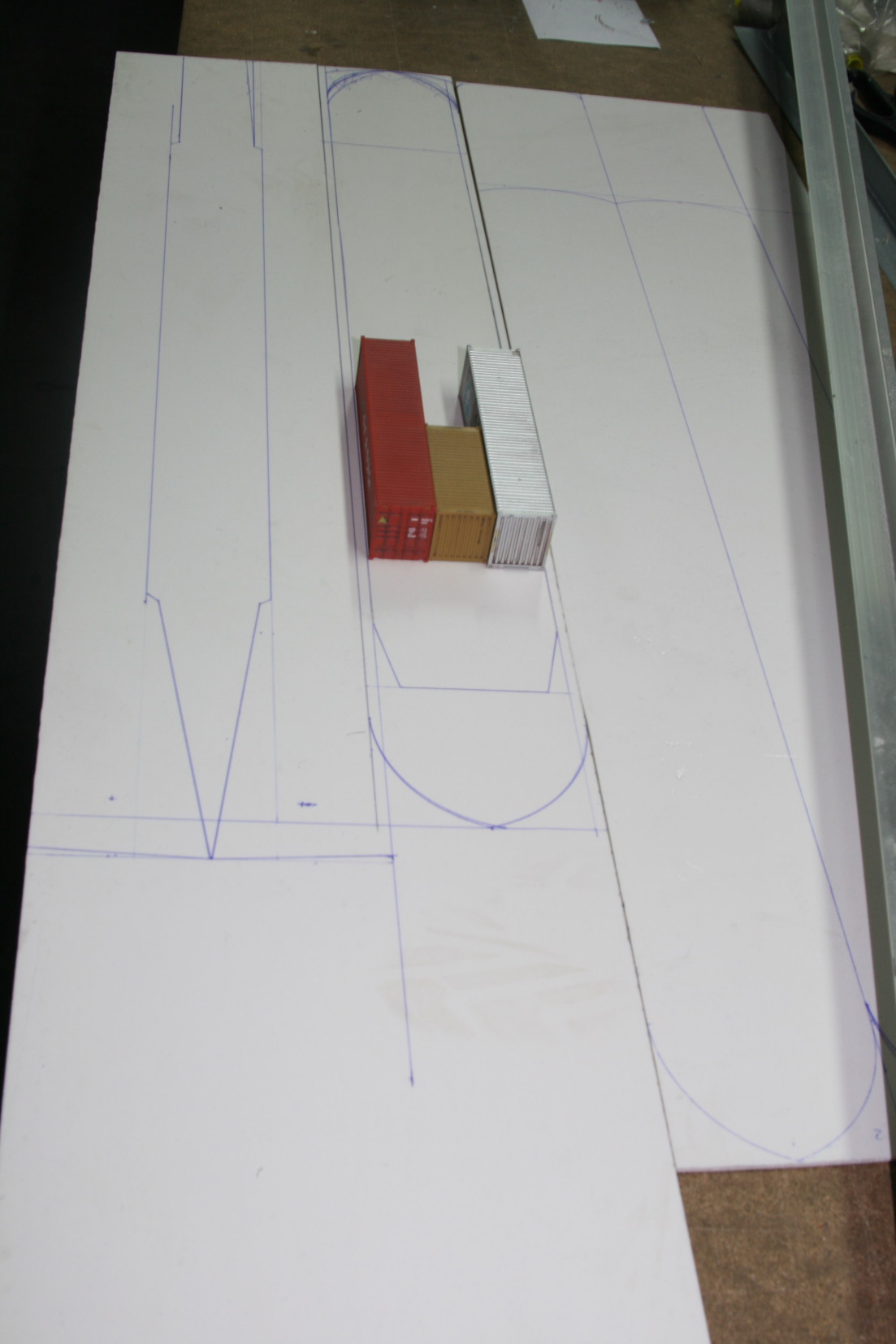

Commento file: Idea di base e disegno su forex
ch1.JPG [ 175.92 KiB | Osservato 6631 volte ]

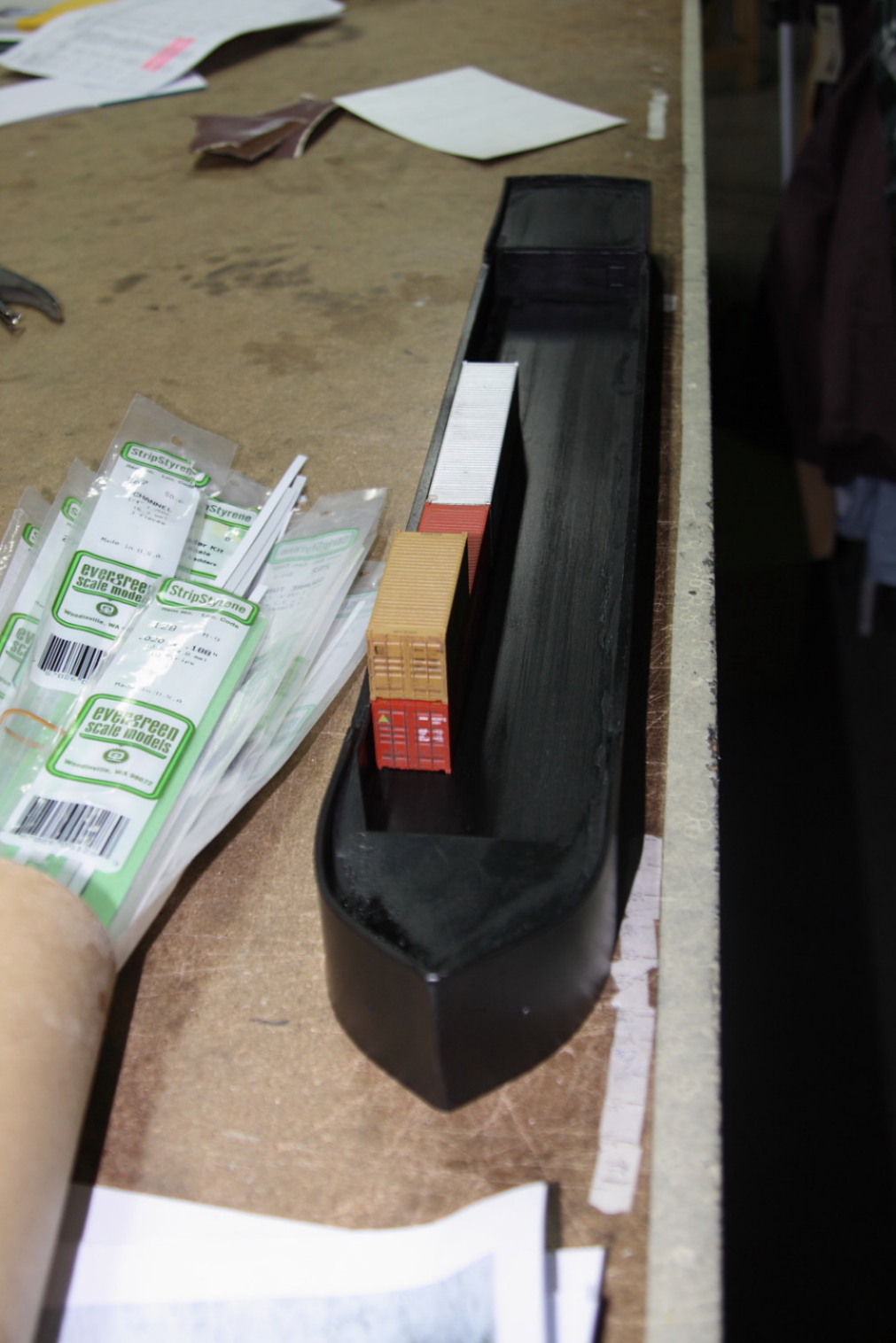

Commento file: ingombri
ch2.JPG [ 160.51 KiB | Osservato 6631 volte ]
Commento file: primi segni di vita...
ch4.JPG [ 239.42 KiB | Osservato 6631 volte ]
Commento file: prova colore e profondità
ch5.JPG [ 237.9 KiB | Osservato 6631 volte ]

Bravo! A me piace ,anche se hai appena cominciato l'opera,sta venendo sù bene,per caso dovrai anche fare un invecchiamento generale diquestaa chiatta?
Buon lavoro

Intanto, ecco lo stato alla fine del week end. Prove tecniche di cabina di guida ed invecchiemento dello scafo.
Ora i colori sono definitivi, ho visto in un recente documentario che spessissimo si usa il verde per il piano calpestabile.
Ho anche predisposto l'illuminazione della cabina e le luci di ingombro regolamentari verde a destra e rosso a sinistra.....
Alessio

Mi raccomando: il timoniere in cabina e un marinaio lungo le murate !
A parte gli scherzi: cosi' fuori dall'acqua dovrebbe essere vuota o al massimo con i 4 container che si vedono, giusto ?

Grazie Axel, un tuo commento mi fa piacere... per il mare, provvederò più che altro ad una riproduzione fluviale, sono ambientato su Po.... Licio, hai ragione, sono un pò alto sulle fiancate, ma dovrà essere un carico/scarico... provvederò a metter poco carico!!!
aggiorno con foto della cabina di comando e la cabina a prua, anche se ancora non mi convince....forse la modifico stasera!

rosik, rosik, rosik
Per una chiatta fluviale, la sovrastruttura mi pare un po' altina. Imbarcazioni come quelle io le ho viste con sovrastrutture piuttosto basse a causa dei ponti e di una avevo perfino osservato l'albero con le luci abbassabile (aveva un pistone idraulico che permetteva di farlo scendere in orizzontale o quasi).
