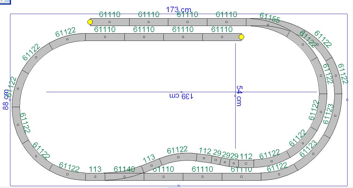

Ciao a tutti sto realizzando il mio nuovo plastico, si tratta di creare un due piani in uno spazio ridotto 173*88.
Ho già creato la linea nascosta utilizzando i binari rocogeoline ora devo crare la parte superiore e vorrei utilizzare dei binari senza massiciata in modo da crearla io il problema stà che devo utilizzare prevalentemente curve r2 ed r3(per far circolare le maledette ale840....) e per contenere lo spazio scambi in curva; il problema è che vedo che nei negozi i binari roco senza massiciata iniziano a scarseggiare e scrivono in esaurimento fuori produzione ecc ecc. Cosa mi consigliate? che binari posso usare?
Ecco la foto della linea nascosta con i binari già posati Immagine
Commento file: questo è il proggetto della linea nascosta
tracciato.JPG [ 81.43 KiB | Osservato 7414 volte ]

Ecco ragazzi come procedono i lavori.
Si procede alla copertura del piano inferiore e dare una mano di verde che servirà come futura base per i prati.
Si procede alla posa dell'armamento e della massiciata ecco i treni in prova di circolazione e delle faticose rampe...

azz che rampe.... ma i vagoni non ti si sganciano? :? :shock:
La rampa mi pare che sia a più di 30°! :shock: :shock: :shock:
 Oggetto del messaggio: Re: Il mio Plastico
MessaggioInviato: giovedì 23 settembre 2010, 13:27
Messaggi: 433
Località: Messina
Mi sa che ci vuole la cremagliera... :roll:
Comunque credo che su un piccolo impianto come questo devi far girare rotabili a due assi e loco non troppo lunghe, altrimenti anche nelle parti a vista avrai poco realismo...
MessaggioInviato: giovedì 23 settembre 2010, 13:36
Iscritto il: venerdì 5 gennaio 2007, 17:57
Messaggi: 96
Località: Bolzano
no dai le uniche loco che non ce la fanno è la 740 e a stenti il minuetto mentre sto provando ora uno dei tre E.626 roco e con due uix z ce la fà tranquillamente.
MessaggioInviato: giovedì 23 settembre 2010, 17:07
Messaggi: 1648
...perchè non lo sviluppi in altezza prendendo spunto dal plastico presentato su l'ultimo TTM evitanto quelle "rampe" :shock: ? :wink:
Marco
MessaggioInviato: giovedì 23 settembre 2010, 17:15
Messaggi: 1011
Località: Grosseto
Ti do un consiglio da amico:
occhio alle pendenze se non vuoi "distruggere" le meccaniche.........
Saluti e buon divertimento
PS: al massimo dovresti far salire per ogni metro 3/4cm di altezza.
