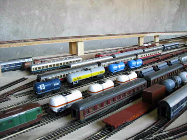

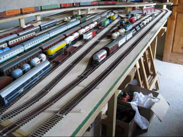

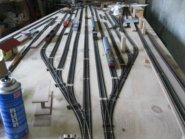

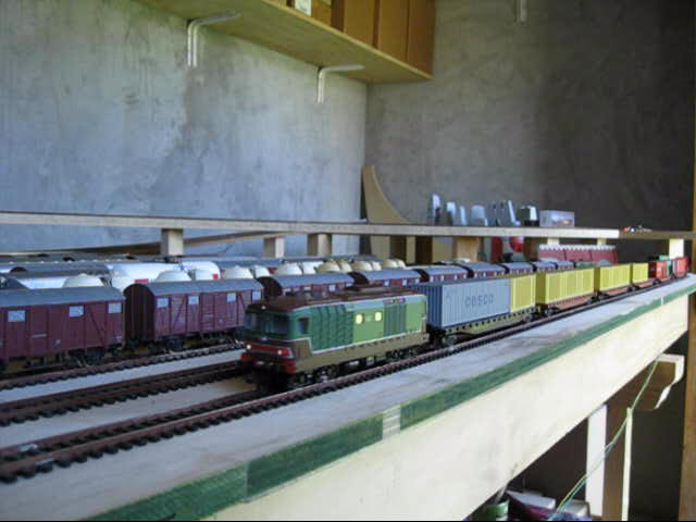

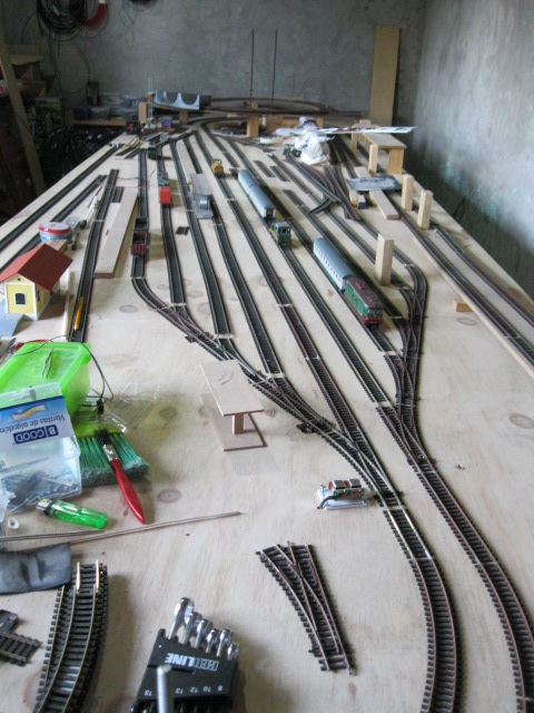

Ecco alcune foto del mio tracciato,Premetto che volevo mostrare il tracciato per vedere la disposizione dei binari,queste foto le ho,pero sono pesantissime,non riuscendo a comprimerle mi sono limitato a tagliare fotogrammi dei filmati che ho,quindi per forza di cose si vede parte del materiale,vagoni carrozze che uso per provare.Diciamo che e una prova per salire del materiale al sito...ok
Spero presto riuscire a fare altre foto.
Si riesce a vedere comunque quello che m`nteressa mostrarvi.le vie?sono 4 vie di ricovero con entrata e uscita sul binario di transito,4 per ogni senso di marcia,quindi posso tenere parcheggiati 8 treni di lunghezza massima 2.8 mt.Tutto quello che si vede corrisponde alla stazione nascosta ,quindi andra ricoperto e non si vedra nulla.
Ora sto smontando parte del tracciato perche avendolo montato d'inverno e non avendo nessuna dimestichezza con i binari Atlas di 90 cm non vi racconto qualé stata la dilatazione,si sono incurvati da morire tutti i binari,quindi a gennaio coi buoni 35 gradi ho dovuto smontare tutto,anche perchè sto applicando dei dispositivi sotto via.i REED che attiveranno automaticamente i deviatoi al passaggio dei convogli.quindi molte pro ve da fare ancora ed il tempo ahi me.anche perche mia moglie ci tiene a che finisca di pitturare casa prima della fine dell'estate,poi ci sarebbe anche da lavorareeeee.
Spero vostri commenti "Spietati"sul sistema che mi sono scelto,cosi se mi convincete a cambiare qualcosa sono ancora in tempo
Grazie a tutti.
Bruno

Ciao Bruno,
benvenuto tra noi.
Credo che tra tutti gli iscritti al Forum tu detenga il primato della massima distanza dall' Italia.
Comunque mi fa' piacere che tu voglia mantenere un legame con il tuo paese d' origine.
La stazione nascosta e' un' ottima cosa, per me una vera e propria fissa.
Ho un' unico dubbio: l' armamento Atlas.
In Italia e' praticamente ignoto, mentre immagino che in Cile sia facilmente reperibile.
La traversinatura e' di tipo americano ?
Dalle foto non si capisce un granche'.
Per la parte in vista ti suggerisco di usare un armamento un po' piu' raffinato e, comunque, con la traversinatura di tipo europeo (Peco, anche in codice 100, Roco Line, il magnifico Tillig).
Non so cosa sia reperibile in Cile, ma comunque immagino tu non abbia particolare problema ad acquistare via posta in USA o in Europa (il mondo ormai e' piccolo piccolo...).
In bocca al lupo per il tuo plastico.
E tienici aggiornati sul tuo piccolo pezzo di Italia in 1:87 così lontano da qui.
Stefano da Bologna.

effettivamente sono un po lontanuccio.e la cosa crea non poche complicazioni,anche se ormai come dici tu il mondo e sempre piú piccolo,ma e diviso in mercati ,mercatoni e mercatini,la logica é quella,se cé un grande mercato,si produce per quel mercato,altrimenti nemmeno s'ìmportano dei prodotti,se la richiesta e cosi minima,e nel caso specifico di questo tipo di modellismo credo di essere il solo a questa latitudine,e..........spero vivamente di essere smentito,e trovare qualche collega da queste parti.Intendiamoci di appasionatii se ne trovano molti qui a Santiago,pero di questi il 50% tiene i modelli in vetrina e di quelli che fanno plastici,la metá fa un tappeto dove far girare i modelli,oppure le opere edili inserite nel plastico raggiungono una densita che Manhattan se lo sogna in 2 metri quadri,ci mettono di tutto dentro,ed in maggioranza materiale tedesco,qui ci sono molti Marklinisti.
Quindi é difficile,io voglio ricostruire una ambientazione italiana,ambientata intorno agli '80,comunque moderna
con composizioni coerenti sia nell'edificazione,che nella formazione dei convogli.merci e passeggeri.Esclusi solo Macchine elettriche,trovo deprimente veder girare quelle macchine senza la linea aerea.Per quanto riguarda l'armamento e quasi tutto Lima Hornby.dellÀtlas uso solo il binario flessibile di 90 cm.che é identico,anche nel profilo,presenta delle differenze minime.quelli che tu mi segnali,gli ho solo sentiti nominare,ma non gli ho mai visti.Comunque penso che quelli lima siano niente male,certo fatta la massicciata a regola d'arte.per la quale sto ancora prendendo appunti.Sono per la sabbia da cantiere,dovutamente setacciata,applicata con la tecnica del vinavil,e la giusta colorazione.
Il materiale lo compro attualmente a Tecnomodel Livorno,in passato ho comperato in un negozio dalle tue Parti,CFB in via Tibaldi.Anche a Roma Ciampino nell'ultimo viaggio due anni fa.
Il gran probblema e che TNT mena,ma proprio mena col prezzo.Possibile che le vecchie e care Poste italiane siano care ugualmente,stando a quanto mi riferiscono?
Poi parlando della stazione nascosta,pensi sia giusta quell'impostazione?

Ciao Bruno,
avevo equivocato: pensavo che i tuoi deviatoi fossero Atlas, ma la traversinatura mi sembrava di tipo europeo; per questo non riuscivo a capire.
Comunque i deviatoi di Hornby non sono niente male, sono praticamente identici ai Peco ed hanno un prezzo ragionevole.
La stazione nascosta che hai impostato e' correttissima per una linea a doppio binario.
A quanto ho capito tu non intendi installare la linea aerea ( e ti capisco, perche' e' una cosa antipaticissima da realizzare ).
Il che stonera' un po' con la linea a doppio binario. Almeno in un' ambientazione di tipo italiano, perche' in Italia le linee a doppio binario sono tutte elettrificate da molto tempo.
Puoi sempre pensare di installare la linea aerea anche in un secondo tempo, magari solo con funzioni estetiche nei tratti in vista, utilizzando le loco elettriche col pantografo alzato e bloccato da un sottile filo di nylon (trucco banale, ma efficiente).
Per potere darti qualche consiglio occorrerebbe avere un' idea del tracciato complessivo.
