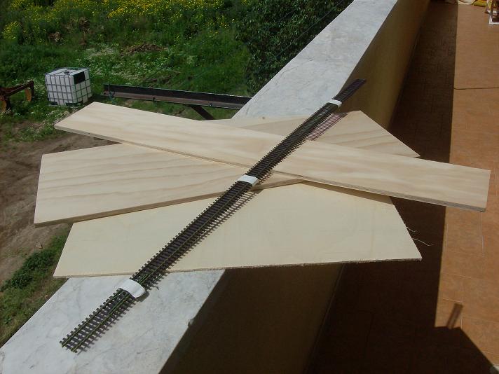

Vero!Ho preso solo il legno e i binari.Poi sono finiti i finanziamenti e gli omini muratori preiser hanno fatto sciopero :wink: :lol:
HPIM2340.JPG [ 105.82 KiB | Osservato 7500 volte ]
