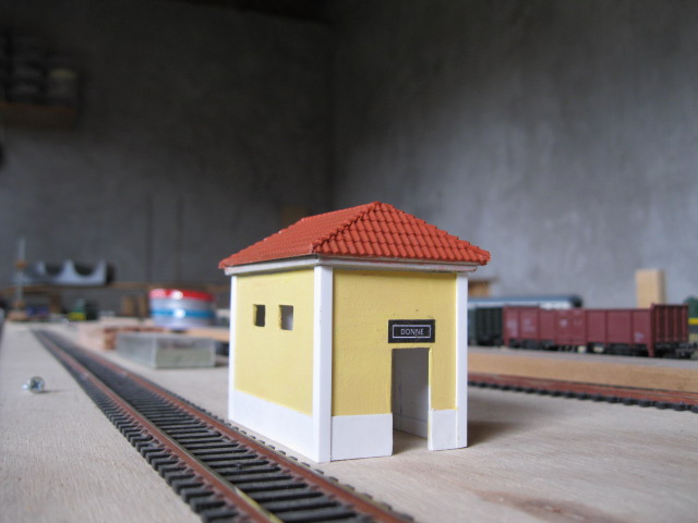

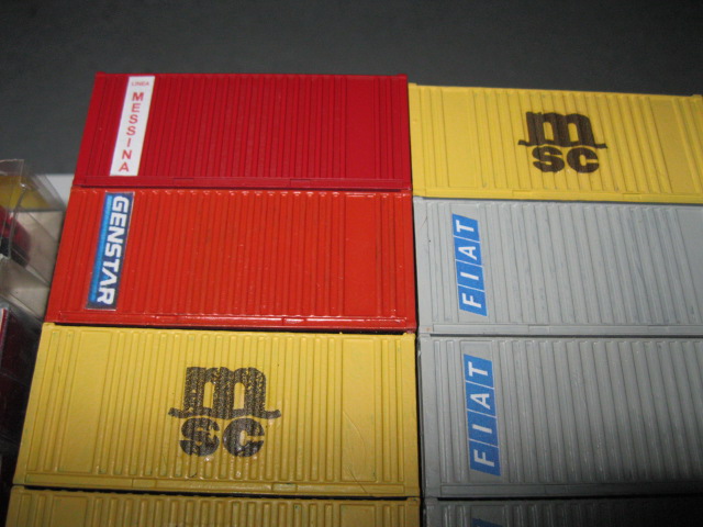

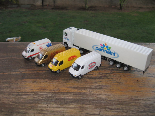

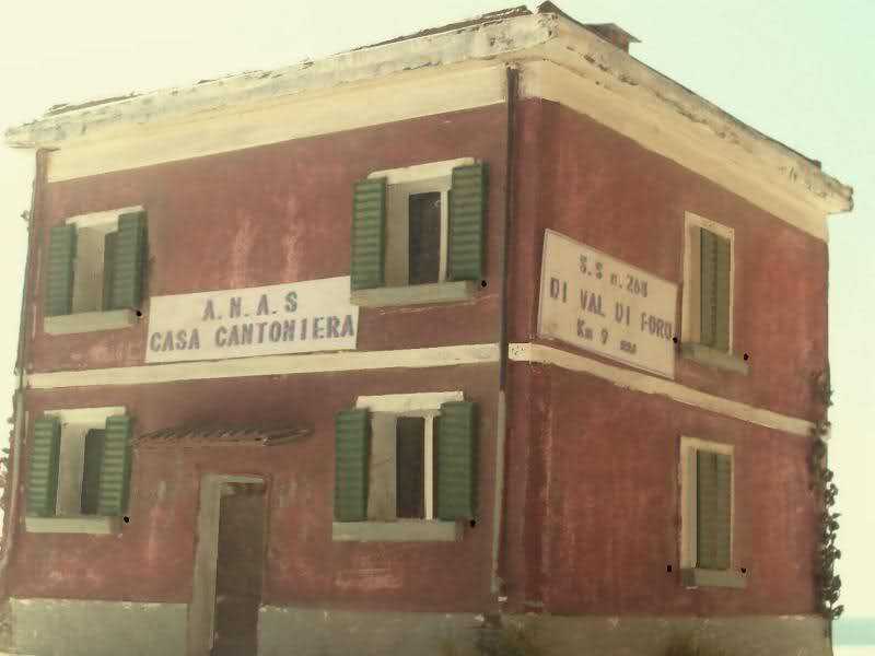

Salve aTutti.
In mancanza di tempo da dedicare al tracciato mi sto dilettando a costruire alcuni fabbricati.Piccoli Piccoli,per il momento.Vi prsento i cessi di stazione,sperando non li troviate troppo cessi,giusto perche piccolo e poco impegnativo,a seguire una casa cantoniera quasi finita,sono indeciso se mettergli persiane o serrande,"tapparelle"cosa ne pensate,visto che non é troppo vecchia,e se s'i di che colore verde,marrone o grigio?.Poi a seguire ho trasformato alcuni veicoli commerciali model power HO in veicoli piu italiani.Sapete qui ho molta difficolta a reperire materiale italiano.
Attendo i vostri commenti
Bruno

mmmmmm.....l'ambulanza delal CRI ha qualcosa che non dovrebbe esporre!...la "Star of life" è in uso escusivamente a tutte le ambulanze escluse quelle della CRI e delle forze armate....
Ti consiglierei di toglierla per dare più realismo, così come ci accapigliamo per i modelli ferroviari...infedeli :wink:

Grazie Marcello.
Brutta botta in testa mi dai 8) 8) 8) .Ma ne sei proprio sicuro?in nessun caso le porta?.Alla fine pare che ho fatto confusione io?
Grazie ancora,bisogna essere precisi.

"Nel nostro paese, l’adozione della Star Of Life, denominata "simbolo internazionale del soccorso", è prevista dal Decreto Ministeriale n.553 del 1987 con il quale il Ministero dei Trasporti ha emanato la legislazione relativa alle ambulanze. Il successivo decreto n.268 del 1996, con il quale si fornivano le norme per l’immatricolazione delle auto-mediche, adottò questo simbolo anche per questi mezzi di soccorso.
E’ curioso sapere che precedenti circolari ministeriali prevedevano che le ambulanze adottassero il "simbolo di pronto soccorso" ovvero la croce greca a quattro bracci che viene utilizzata per i cartelli stradali. Si pose quindi un problema analogo a quello americano di due decenni prima. La promiscuità del simbolo avrebbe potuto creare problemi di identificazione fra le ambulanze della Croce Rossa Italiana e le altre. Non fu però la C.R.I. a porre il problema, bensì la Confederazione Nazionale delle Misericordie. Il ricorso al T.A.R. del Lazio fu vinto e la sentenza ripresa in una successiva circolare del Ministero dei Trasporti che portò poi al Decreto 553. Il simbolo è riportato nell’appendice dell’allegato tecnico: colore azzurro, materiale retroriflettente, altezza minima 220 mm. Ogni braccio deve avere una larghezza di almeno 50 mm. Per quanto riguarda bastone e serpente non sono previste colorazioni d’obbligo e si ritrovano così varianti tra il bianco, l’argento o l’oro.
Il "simbolo internazionale del soccorso" deve essere applicato su ogni lato del veicolo. Ne sono dispensate dall’utilizzo le ambulanze con targhe ministeriali (quelle dei corpi militari e della Croce Rossa Italiana)."

FERROVIANDO è stato precisissimo con le norme che distinguono l'uso dei simboli, io mi permetto di fare un passetto in più :D
Il furgone da te realizzato è veramente accattivante e rende l'idea di "mezzo CRI".
Dalla foto si vede che il veicolo è chiuso sul retro: la ambulanze in genere hanno delle finestrature (opache!) che danno luce al vano sanitario.
Le luci di emergenza sul tetto sono blu sui veicoli con targa CRI (stamani ho visto anche un elevatore con lanterna blu :wink: ).
In compenso in CRI abbiamo una serie di veicoli per usi diversi che il tuo furgone farebbe ottima figura in mezzo a loro (una volta "ripulito" dai simboli in più).
Buon lavoro e, soprattutto, divertiti :wink:

Ciao Bruno
Le case cantoniere, secondo me una delle cose più tradizionalmente "italiane" che si incontrano sulle nostre strade e purtroppo in generalizzato abbandono, mi interessano tantissimo e mi entusiasmo appena se ne parla; ti segnalo questa raccolta foto dove troverai qualche spunto per caratterizzare il tuo modello:
http://www.flickr.com/groups/casecantoniere/pool/
Io in generale ci vedo bene persiane verdi, una decorazione bianca intorno a porte e finestre e, assolutamente, la progressiva chilometrica col nome della strada statale!
Alessandro

Grazie Alessandro.Anche io penso che siano molto caratteristiche e belle da vedere,anche se dispiace vederle abbandonate,quindi volevo far rivivere qualcuna nel mio plastico,certo ci vorrebbe anche un automezzo.che ne so un Fiorino od un Ducato spargisale,aHHH. ma dove lo trovo.?avevo pensato alle persiane verdi,sembra il sistema piu comune,ma l'idea della cornice bianca e fortissima,non ci avevo pensato e cosi do piu corpo alle finestrature che sono un po strettine,sai mi sono dovuto adeguare ad alcune finestre auhagen che mi erano avanzate,purtroppo le finestre sono la mia bestia nera,molto rognose da fare.
Come vedi nelle nuove foto che ho postato si vede il nome della statale e la progressione kilometrica pure,(mi sembra che con quell'informazione dovrei essere a Frosinone,Chissa se cè una cantoniera da quelle parti).Comunque non mi convincono i caratteri,chissa se windows ha qualcuno piu adeguato.e Poi da quanto ho visto,questo cartello e visibile solo ai lati del fabbricato,o mi sbaglio?.
Saluti Bruno

Altre due indicazione sul simbolo della CRI, per consentire una sua adeguata utilizzazione sui modelli :wink:
La Croce rossa è formata da cinque quadrati inseriti in un cerchio con una doppia cornice dove viene scritto: nella parte di sopra "Croce Rosa Italiana", nella parete di sotto altre indicazioni tipo la sede di appartenenza .....
La Croce rossa in un riquadro contraddistingue i veicoli sanitari delle forze armate.

Infatti la mia appartiene al gruppo volontari del soccorso,per il resto ci siamo.Comunque visto e considerato.Penso che ne faro una nuova nuova.Non rinnuncio alla "star of life"mi piace tanto e comunque rappresenta il mio primo sperimento di calche autocostruite.Vedro di riciclarla con altra istituzione.

Buonasera.
Sono curioso di sapere come esegui le scritte.
Gianni
 Oggetto del messaggio: Re: VI PRESENTO ALCUNI LAVORETTI
MessaggioInviato: domenica 17 aprile 2011, 22:18
Messaggi: 1098
Località: a Est di Rapa Nui
Ciao Gianni Buonasera.
Le scritte sui fabbricati,sono fatte al computer e stampate su carta comune,poi incollate al modello.
Quelle sui veicoli sono calche all'acqua,fatte anch'èsse al computer,su foglietti della testors "decal paper"ci sono bianchi e trasparenti,io preferisco quelli trasparenti,una volta stampate col disegno scelto,che puoi creare da te o copiare da qualche parte.le lascio asciugare bene bene al meno 24 ore e poi si fissa con lo spray sempre della Testors "decal bonder" lascio riposare altre 24 ore,poi con una forbicina si ritaglia il tutto molto vicino ai bordi,attenzione a non tagliare mai il colore o parte del disegno o scritta.Poi una volta pulita la superficie del modello dove va messa.inmergi la calca nell'acqua tiepida,finche non si allenta dalla carta che la supporta,quindi si avicina al modello e la si applica facendo molta attenzione ed eliminando l'acqua in eccesso con un foglio di scottex o comunque carta assorbente.
Questa parte e la piu delicata,dipendendo dalla superficie dove va messa e dalle dimenzioni,pensa mi sono gia giocato la cuarta targa dell'ambulanza in questa fase,si arrotola su se stessa e piccola comé,non ho trovato iul modo di recuperarle.
