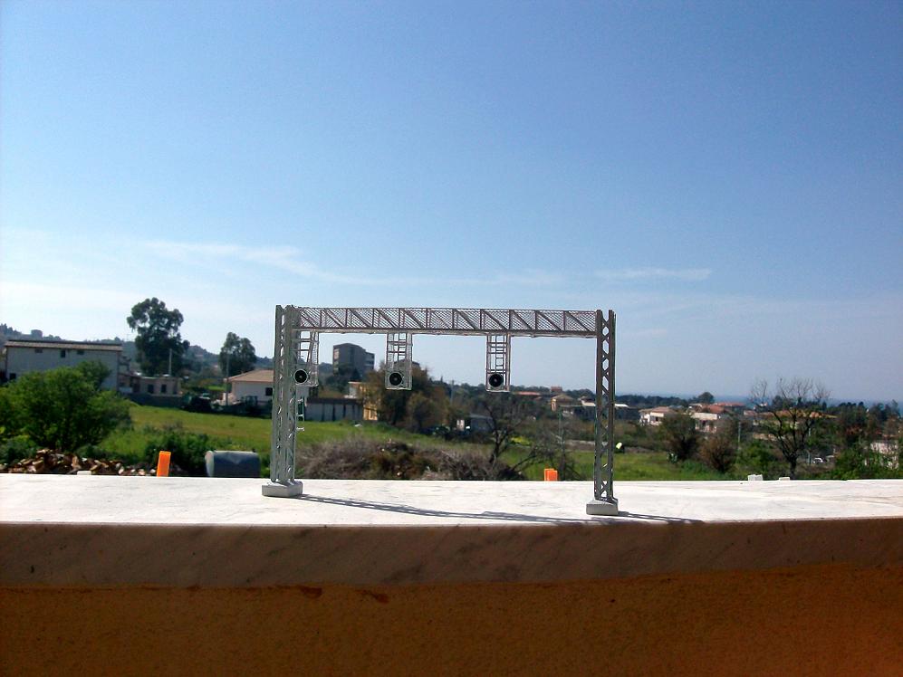

Ciao a tutti.Sono alle prese con questo segnale FS in scala H0.Inserirò presto altre foto durante le fasi di realizzazione :wink:

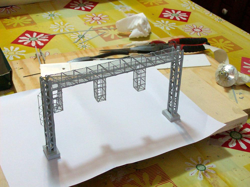

Qualche aggiornamento con qualche nuva foto in contro luce per far risaltare la finezza dei particolari.Naturalmente come già fatto per i segnali a stante inserirò dei led da me elaborati capaci di riprodurre la corretta tonalità di verde FS.Purtroppo nonostante le ditte fermodellistiche abbiano costi abbastanza elevati,non hanno ancora provveduto a sostituire i loro led lasciando quel verde giallognolo per niente realistico e privo di atmosfera FS :cry:
PS:E' un'autocostruzione integrale.Il materiale usato è:Filo metallico di vario spessore(ottone o rame)striscioline di plastica,resina per i plinti di fondazione,cartoncino,retina metallica o tulle.Assembraggio:Colla,saldatura a stagno :wink:

Altro passo avanti.Ora mancano le vele con i rispettivi collegamenti LED.Che ne dite?

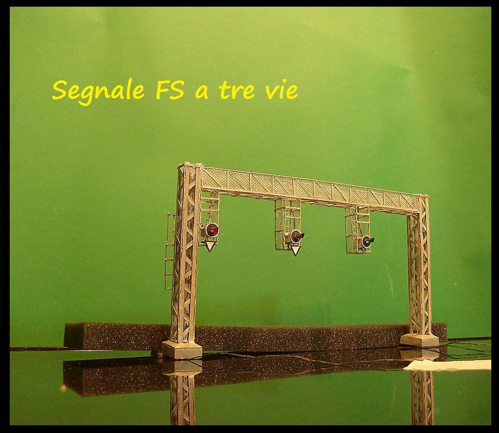

Lavoro terminato.Completamente fatto a mano in ogni sua parte.Che vi pare?

L'unica cosa, a cercare il pelo, potrebbe essere di tentare di affinare i plinti laterali, sono un pochino grossi, o sbaglio?
Bravissimo Alessandro
