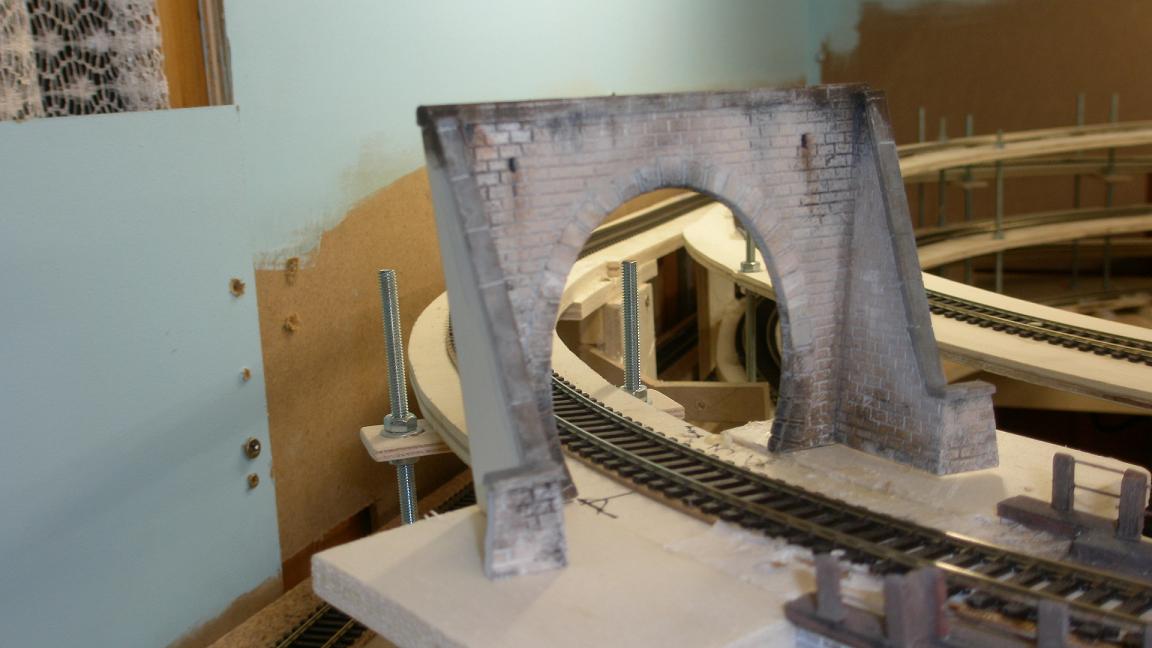

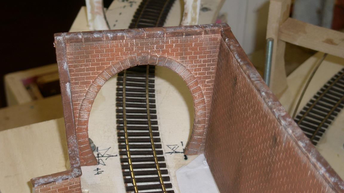

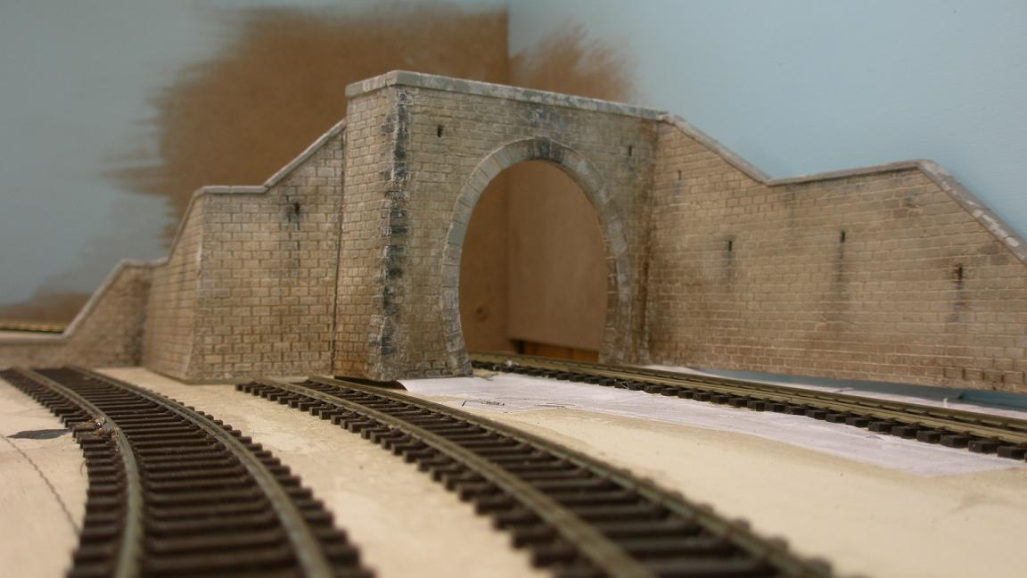

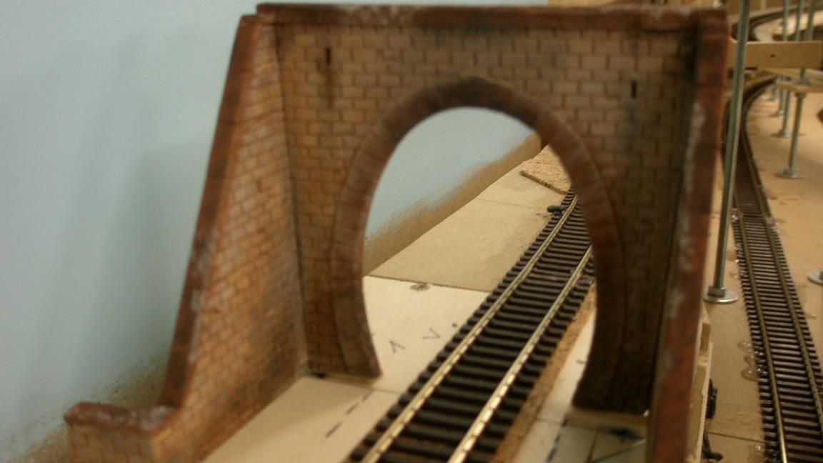

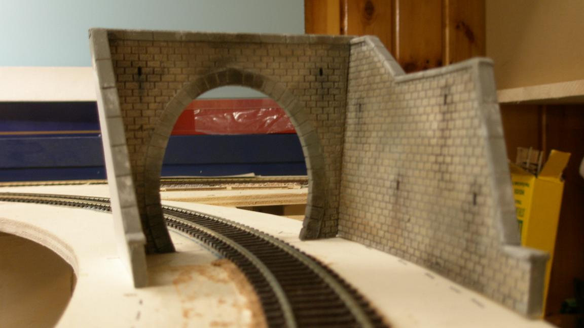

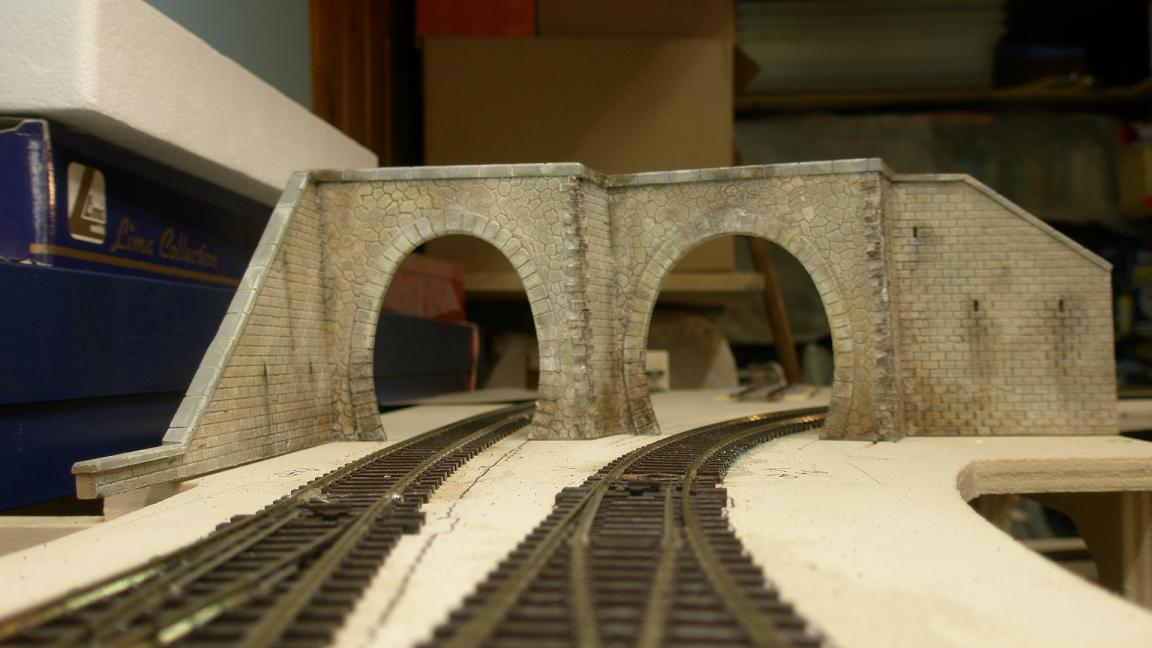

Ho realizzato un pò di portali per le gallerie del mio "plastichetto". Ho preso spunto dai portali esistenti sulla Porrettana.

Spettacolari!! Complimenti,questo si che vuol dire Fermodellismo :D

Complimentissimo Luciano.Sembrano vere.E che ti devo dire di più?Sei un maestro!

ottimo lavoro, come li hai fatti?

No, non te la puoi cavare così: ora devi spiegarci per filo e per segno come hai fatto.

Quali materiali hai usato?

mi accodo ai complimenti luciano, però adesso hai acceso la curiosità di tutti noi, su avanti spiega il procedimento

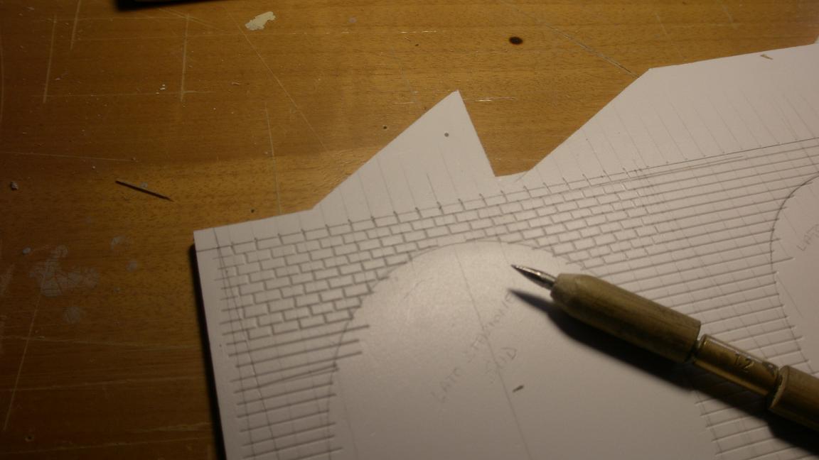

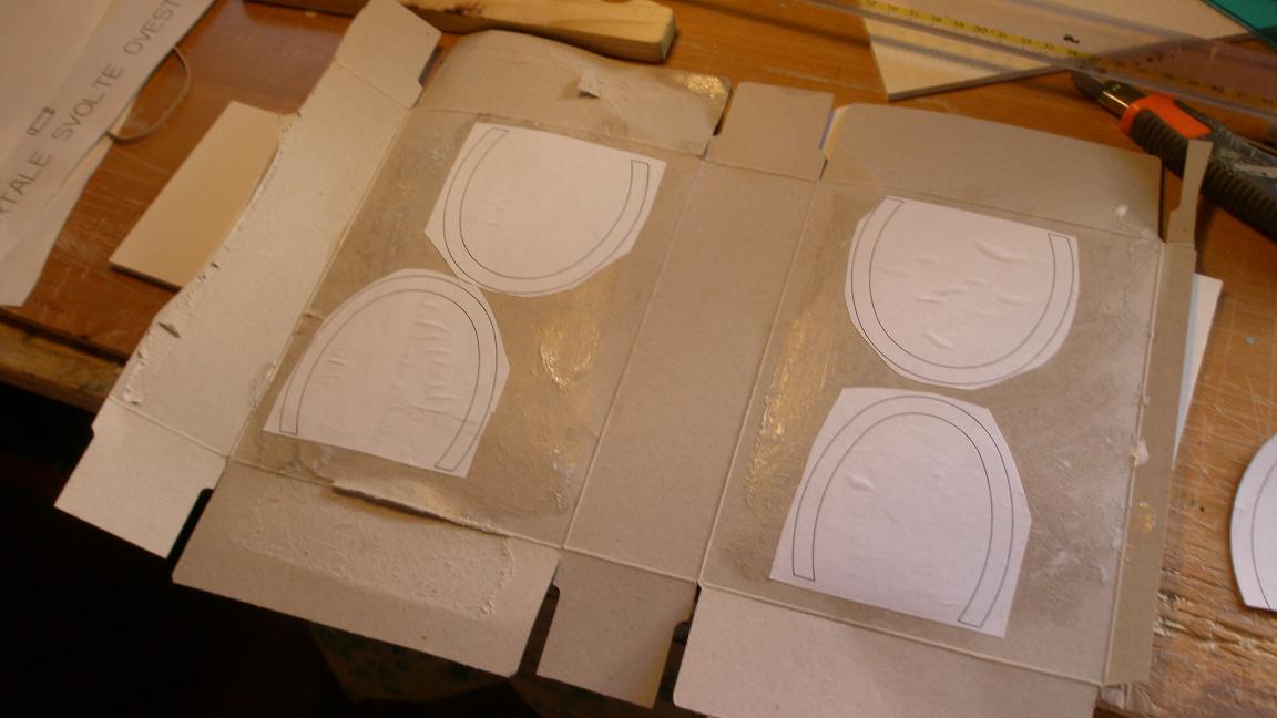

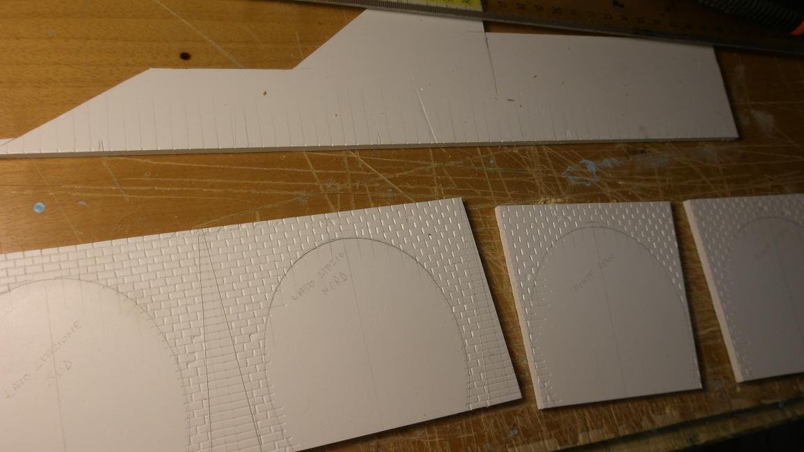

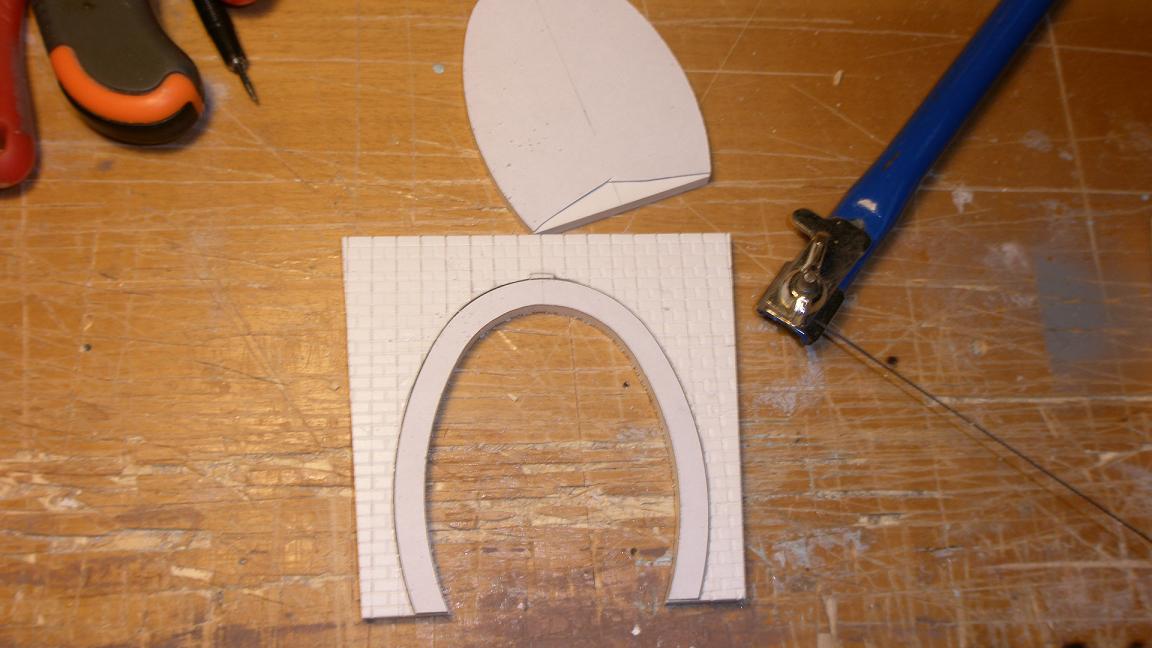

Per soddisfare le vs curiosità ecco come ho proceduto....
I materiali sono:
Forex (5mm) per le pareti, steli legno (4/2x6 mm) per i cornicioni e cartoncino per la corona attorno all'imboccatura.
Spero di essere stato chiaro,
Luciano

Che belli luciano! Che misura hai dato per i mattoni?
