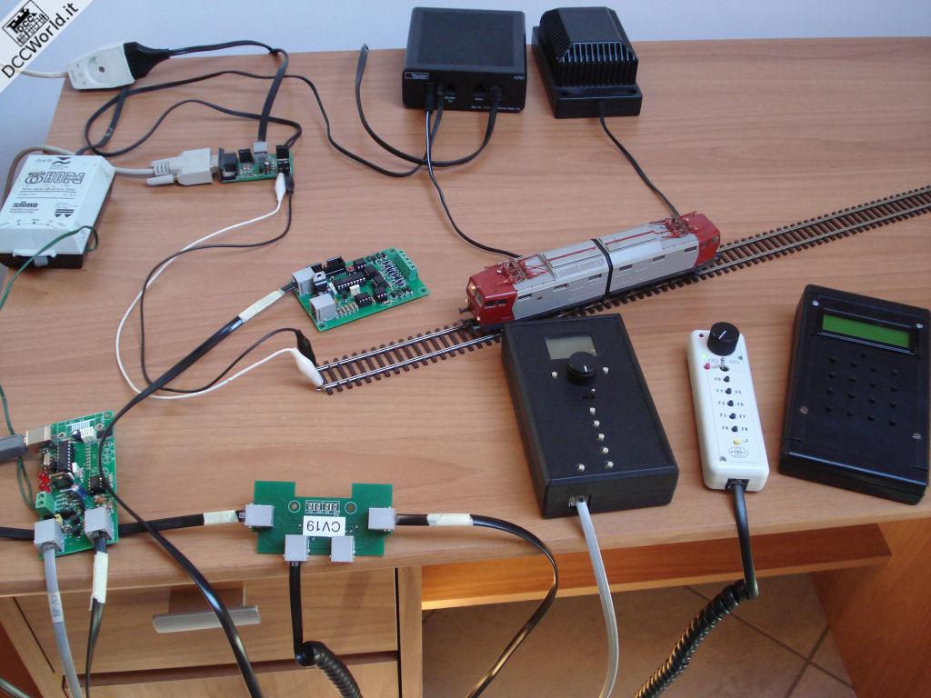

Chi si ricorda questo mio articolo su TTM ( http://www.duegieditrice.it/products-pa ... aggio-2005 ) che ai tempi ebbe molto seguito ?
Bene grazie al software gratuito Rocrail e al solito booster del lokmaus e qualche nuovo attore si può fare d +
Guida passo passo:
1a parte:
http://www.dccworld.it/index.php?page=d ... crail.html
2a parte:
http://www.dccworld.it/index.php?page=d ... conet.html
Arriveranno altre guide su rocrail

@buddaceDCC: potresti postare una foto con un "campo" più largo?
Non riesco a capire come siano collegati tutti quei fili. O semplicemente scriverlo. :wink:

Sostanzialmente abbiamo 2 bus separati.
Il primo parte dalla porta seriale arriva all'ack detector e tramite questo si collega all'ingresso master del booster del lokmaus2.
L'uscita track del booster del lokmaus 2 è collegata all'ack detector per poter leggere le cv.
Il secondo bus invece è il loconet. Si parte da un'altra porta seriale o come inquesto caso una porta USB a cui si collega il lokbuffer.
Questo è alimentato e a sua volta alimenta la rete loconet.
Sulla rete loconet ci sono collegati sia i palmari che i moduli di retroazione.....giusto come esempio.

sto photoshoppando la foto per indicarmi i fili dove cominciano e dove finiscono.
Per non usare un PC, che modifica andrebbe fatta all'ambaradan raffigurato?
Tieni conto che se usassi la mia parte di plastico a casa mia, dovrei controllare solo una decina di scambi, tre o quattro sganciatori, lampioni, luci case e un decoder trazione che farebbe le veci dell'alimentatore analogico (le meccaniche giappo non possono essere digitalizzate, in aggiunta ai modelli troppo piccoli già in possesso).
