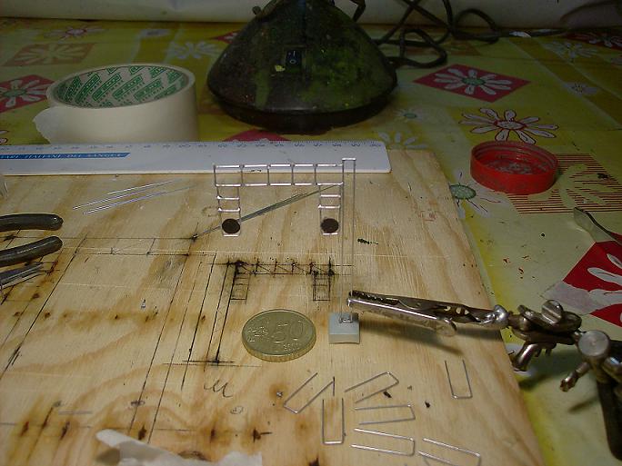

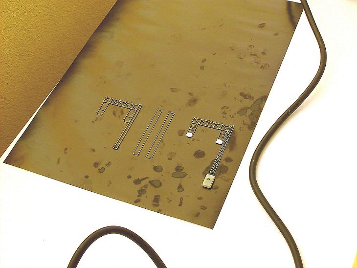

Sto costruendo per un amico questo piccolo segnale FS in scala N.
Devo dire che senza l'ausilio della fotoincisione è davvero molto difficile lavorare parti così piccole,però tra pro e contro possiamo dire che la fotoincisione è un pochino piatta,mentre questi tipi di segnali al vero sono abbasatanza tridimensionali :wink:
Inserisco 2 foto.Il segnale una volta ultimato sarà realmente illuminato con led ROSSO/VERDE :)

Il lavoro va avanti...

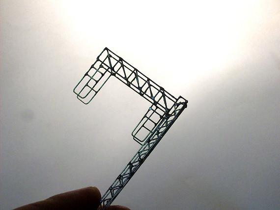

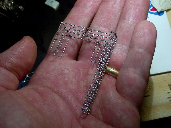

Il tondino è di circa 0,3,però sarà lavorato con mola elettrica per appiattirlo in alcuni punti :wink:
Altro step :)
HPIM0031.JPG [ 48.81 KiB | Osservato 5676 volte ]

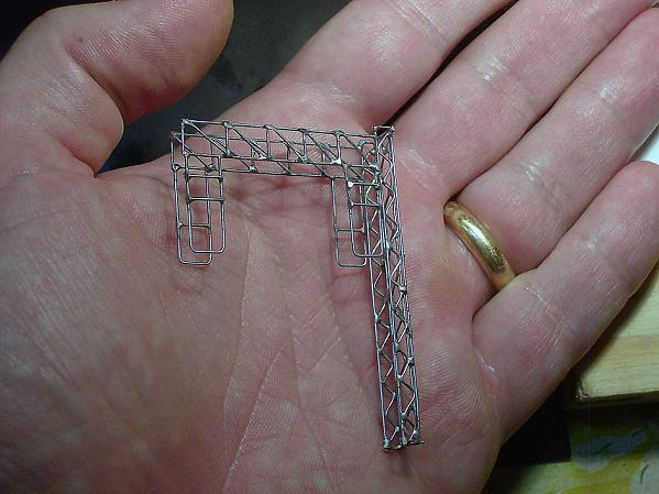

Ecco il segnale acquistare tridimensionalità :wink:

La struttura è pronta per accogliere le vele.Che ne dite?Questo segnale in scala N è Il primo in assoluto di tutta la mia vita :)

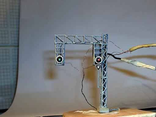

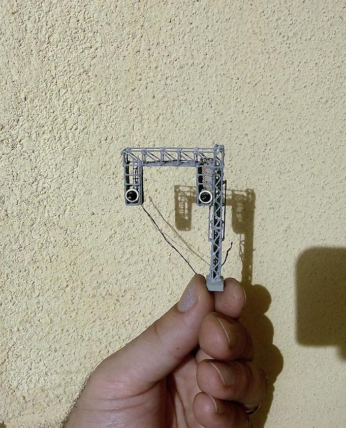

Ecco il segnale finito.Devo solo applicare il triangolino di limite velocità sulla gabbia destra e collaudare la luminosità dei led :wink:

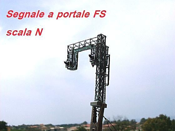

Lavoro finito!

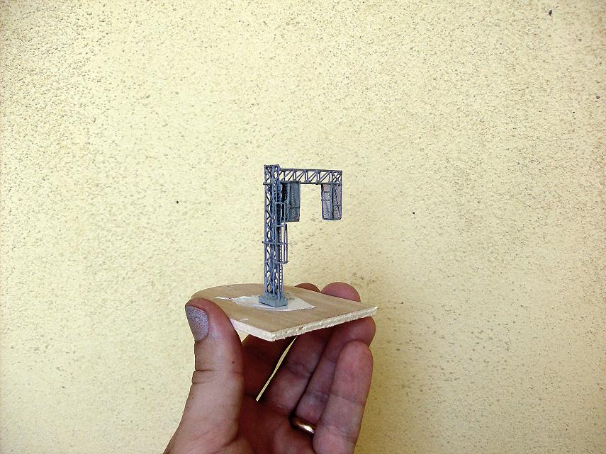

Prima di consegnare il segnale al mio amico,ho voluto provare l'effetto che fa sul mio plastico.Che ne dite?
PS:Le vele sono state giustamente sostituite perchè sono posizionate a destra rispetto la marcia dei treni ;)
 Oggetto del messaggio: Re: UN SEGNALE A PORTALE FS piccolo,piccolo....(LAVORO FINIT
MessaggioInviato: lunedì 6 giugno 2011, 13:13
Inserisco quest'ultima foto in contro luce per meglio evidenziare il minuzioso lavoro della struttura :wink:
