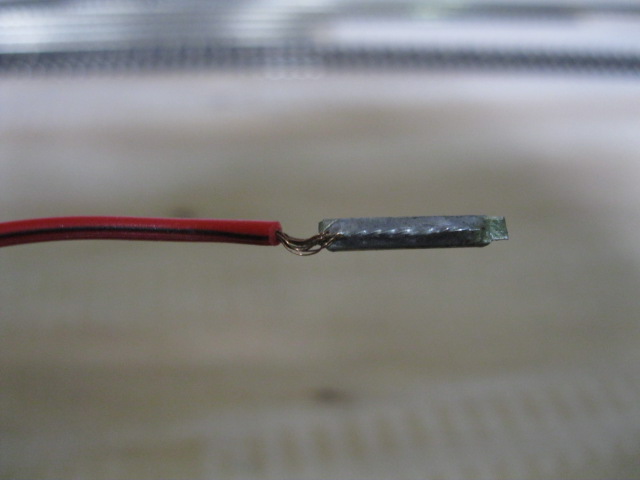

Ho usato dei cavi per altoparlanti,mi garantisco una migliore resistenza meccanica (trazione in questo caso) a volte tiro troppo i fili :lol: :lol:.Comunque io uso scarpette Atlas che vengono attaccate in gruppetti di 6 unita quindi e ancora piu facile saldarle e poi staccarle con la pinzetta.
Ottimo il suggerimento di saldare dei tratti direttamente sulla rotaia,specie se si usa il binario di 90 cm.(io non salderei scarpetta a rotaia)causa probblemi di dilatazione,in quel punto lascio la fuga libera per la dilatazione,se si salda il tutto poi cosa sucede :?:
Bruno
Imagenscarpetta 002.jpg [ 59.78 KiB | Osservato 6013 volte ]
Imagenscarpetta 001.jpg [ 74.24 KiB | Osservato 6013 volte ]
