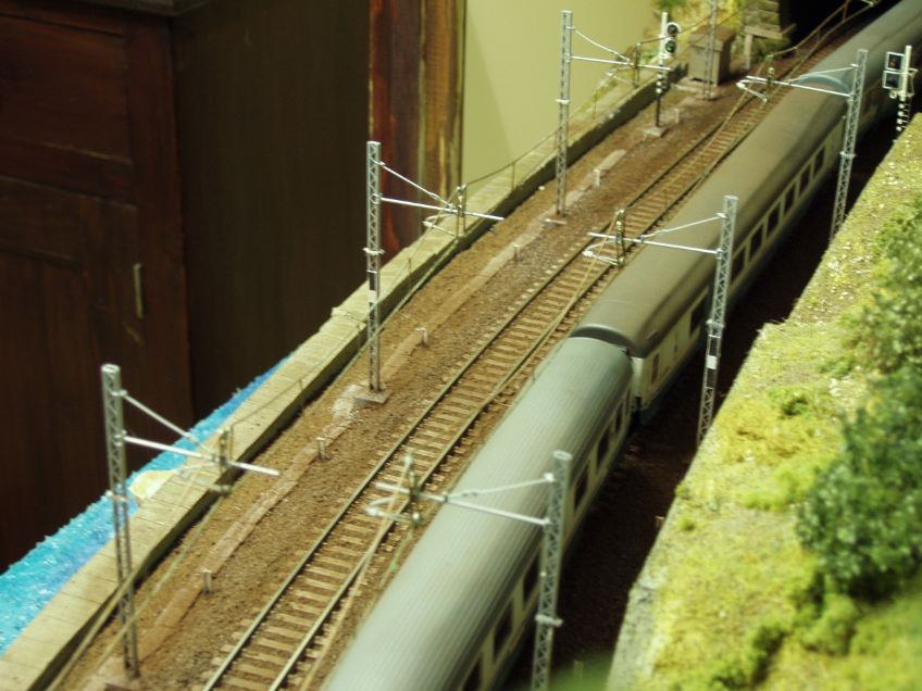

Bellissimo lavoro despx. Io ho usato dei rettangolini di cartoncino spesso 3mm ritagliati e incolati l'uno accanto all'altro prima della posa della massicciata. L'effetto che ho voluto dare io è quello di una canaletta posata un po' alla carlona, come spesso di vede lungo le nostre linee ferroviarie. Forse la mia è un po' abbondante, ma con le misure puoi ritagliare il cartoncino come vuoi.

canaletta.JPG [ 89.58 KiB | Osservato 6501 volte ]

In effetti il più delle volte, col passare degli anni, risulta un po'alla carlona: davvero un bell'effetto.
In ogni caso trovo belle e semplici anche le altre soluzioni.
Complimenti.
Riccardo
