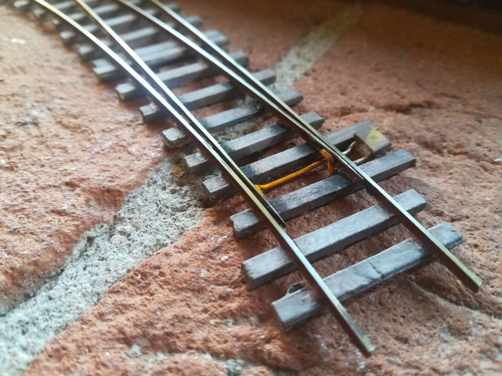

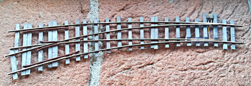

- scambi autocostruiti basandomi sulle dime fastrack.

scambio2_web.jpg [ 184.4 KiB | Osservato 15696 volte ]
scambio1_web.jpg [ 141.29 KiB | Osservato 15696 volte ]

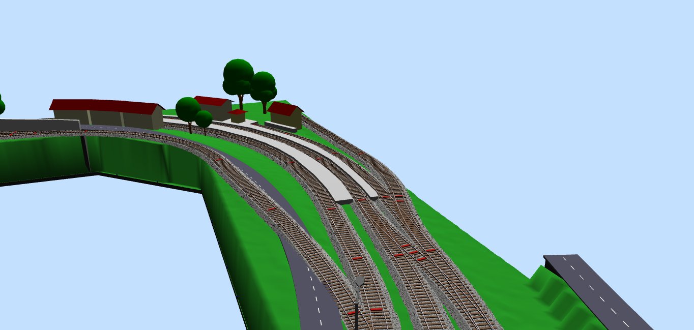

Piccola correzione del binario di scalo... e un render della stazione.
Marco

Torrino-Pollino ha scritto:
Davide, è un disegno, te pensi che Marco non lo sappia che deve raddrizzare un binario per il piano caricatore?
Suvvia....
Melius abundare quam deficere
@ wolf05: grazie, non ci avevo mai fatto caso. C'è da dire che non è il MM principale, ma questo insegna sempre una cosa: in ferrovia non c'è mai regola senza eccezione, e infatti. Però credo sia un caso molto raro, e già nell'altro MM di Bolzano si vede che hanno fatto di tutto per farlo ben rettilineo.
Ah, per la cronaca, i MM e i PC dovrebbero avere anche lunghezze standard uniformi (dovrebbero), in quanto in genere di disegno unificato. In estrema e non esaustiva sintesi, la lunghezza deve essere multipla di 8,5 m al vero.
@Marco: alternativa potrebbe essere piazzare il PC+MM sul bordo (magari "affettati" in altorilievo).

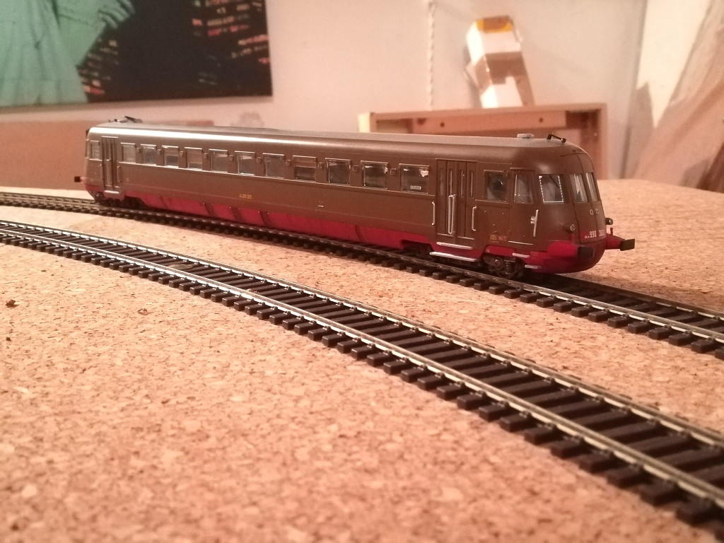

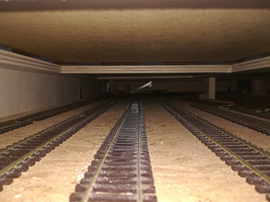

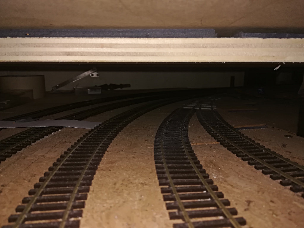

Intanto, qualche foto del piano sottostante. Il ripiano della stazione è sollevabile (forse già l'avevo detto...)
staz_nasc_3.jpg [ 120.75 KiB | Osservato 14844 volte ]
staz_nasc_2.jpg [ 149.92 KiB | Osservato 14844 volte ]
staz_nasc_1.jpg [ 82.51 KiB | Osservato 14844 volte ]

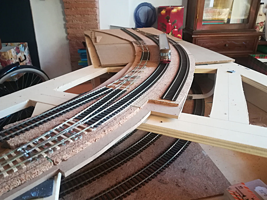

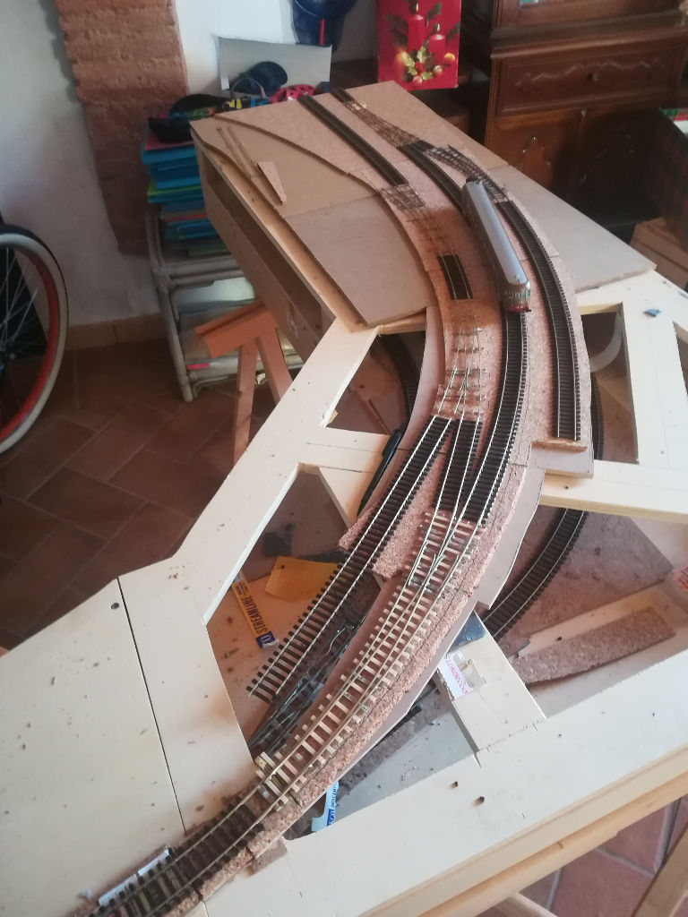

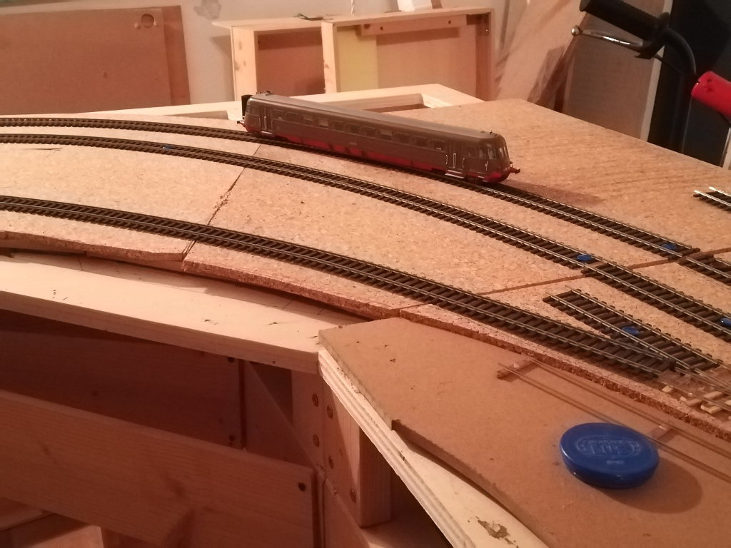

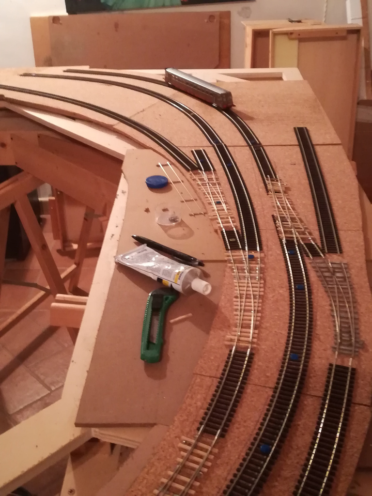

Piccolo aggiornamento, ho iniziato l'altra parte della futura stazione. Per ora i binari sono solo posati, per vedere di nascosto l'effetto che fa...
immagine_tracciato3-web.jpg [ 277.56 KiB | Osservato 13969 volte ]
nell'angolo verrà posto il fabbricato viaggiatori (praticamente dietro alla 990) e alla sua destra i "cessi" e il MM
immagine_tracciato4-web.jpg [ 266.25 KiB | Osservato 13969 volte ]
la curva è un po' stretta e la 990 "segmenta" un po', ma questa parte del tracciato dovrà rimanere semi-sparire dietro a case, vegetazione e quant'altro
immagine_tracciato5-web.jpg [ 211.25 KiB | Osservato 13969 volte ]
Questo per ora è tutto, buona notte
Marco
