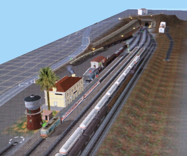

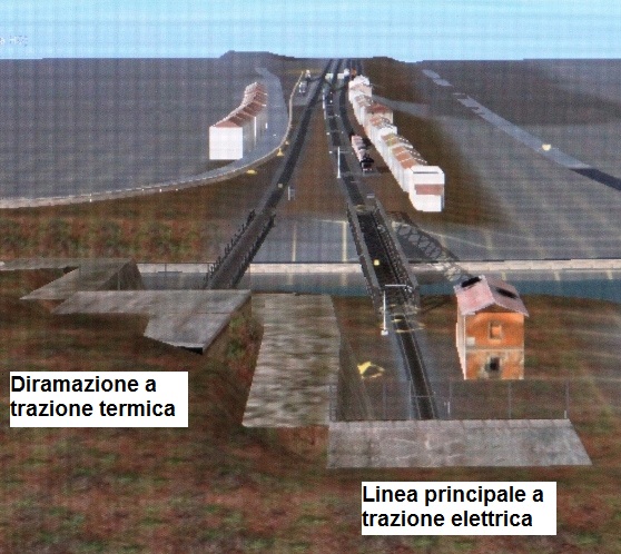

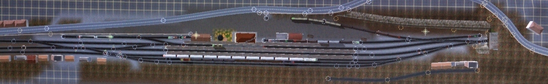

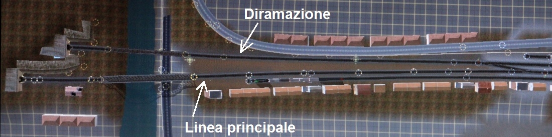

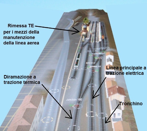

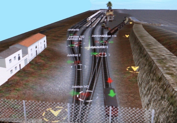

Sono curioso di vedere come svilupperai il plastico, non vedo spazio per cappi di ritorno, elicoidali, stazioni nascoste, immagino sarà un punto-punto.
Hai già qualche idea in merito?

Ciao Marco, si siamo come acqua, prendiamo tutti gli spazi disponibili (questa l'ho rubata).
Ho quasi pronto già il piano binari. Sarà un ovalone, in pratica due plsastici passarella che si guardano. Ci saranno binari e stazini nascoste per una gestione più realistica del movimento dei treni. Tutto in piano o quasi (minime pendenze solo e se ci saranno verranno create solo per esigenze scenografiche), nessun cappio e nessun elicoidale, massima semplicità di progetto, minimo stress per i modelli e la marcis e massima resa realistica. Raggio di curva minimo 542mm ma solo un raccordo in vista sarà visibile con tale geometria. Per il resto curvoni leggeri oltre i 2000mm di raggio per i tratti in vista.
Armamento RocoLine cod. 83 armamento robusto, performante e sufficientemente realistico. Presto altri dettsgli.
