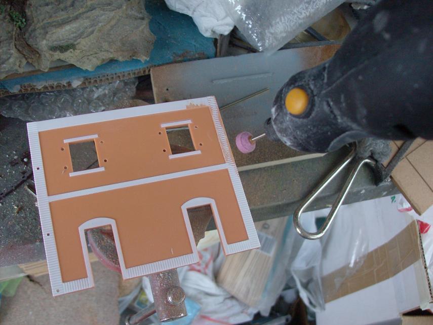

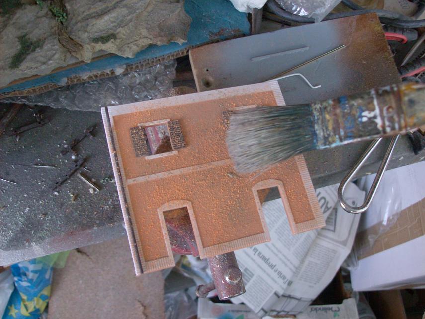

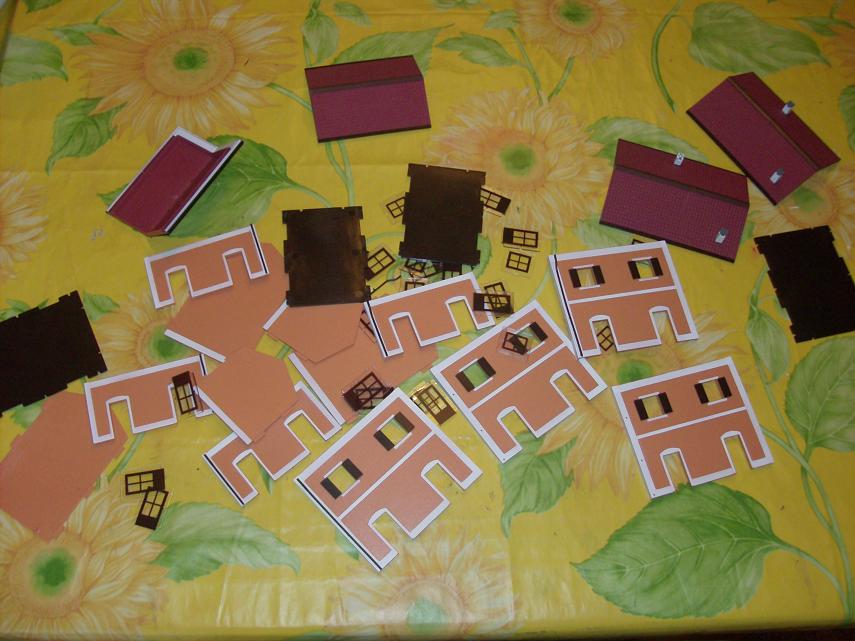

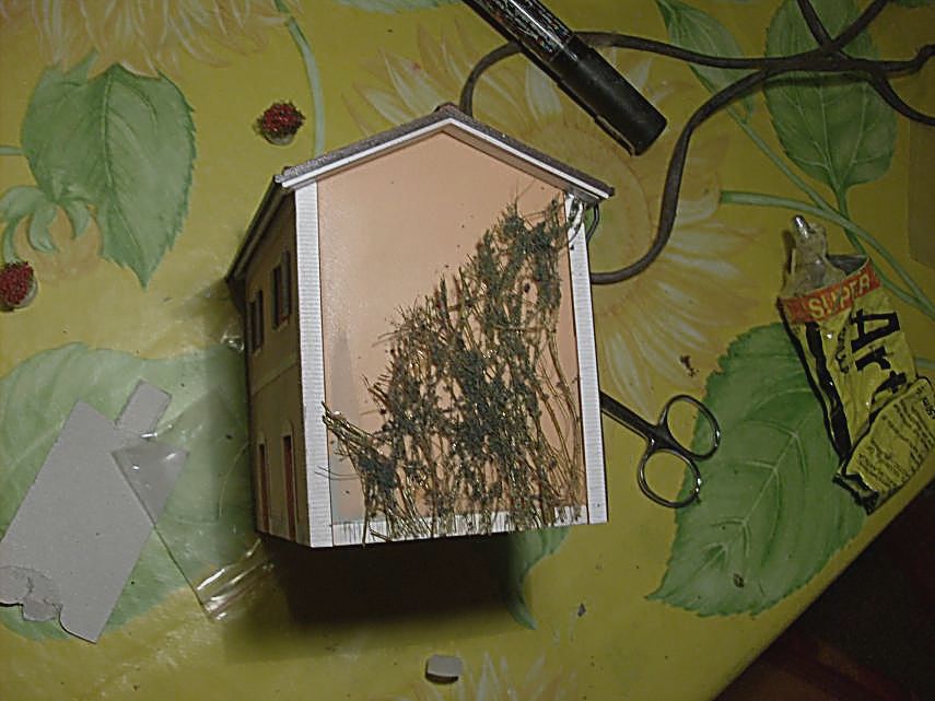

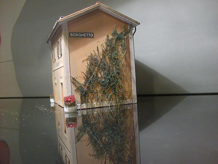

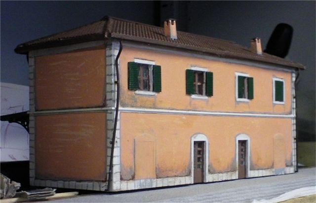

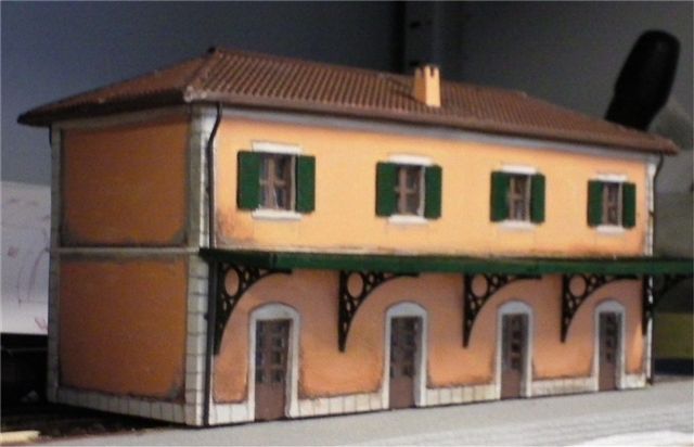

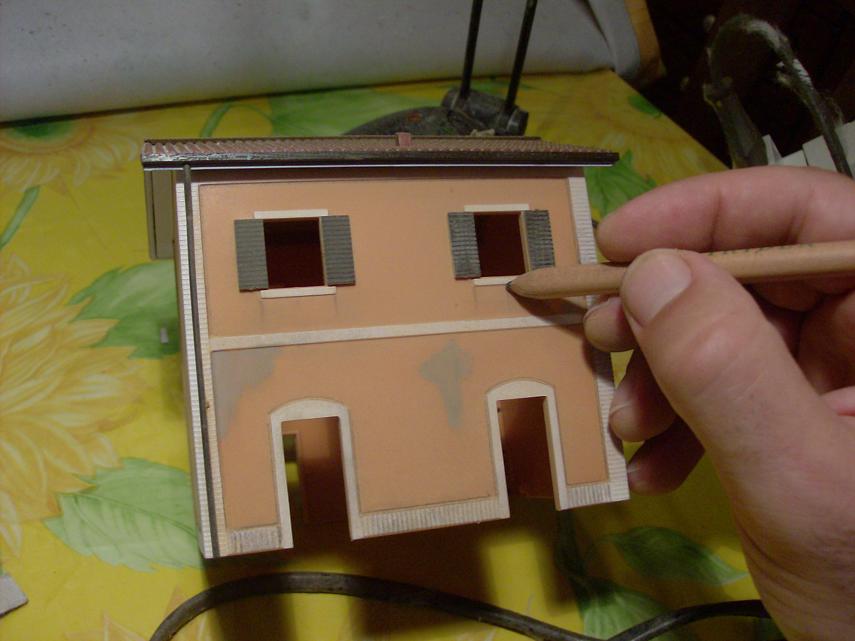

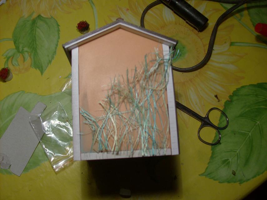

Senza nessuna pretesa di perfezione,ho elaborato molto velocemente questo piccolo fabbricato viaggiatori della Hachette.
Quello che ho fatto:

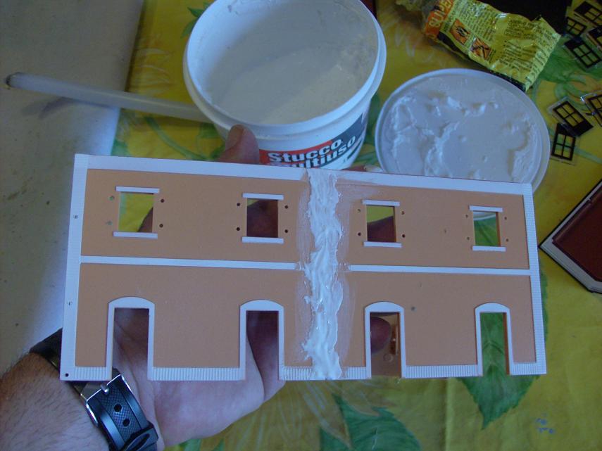

1)Spruzzare tutto il modello con dell'aggrappante trasparente.

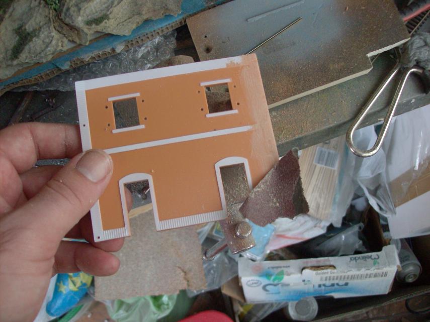

2)Cospargere con polvere di gessetto tutte le pareti del fabbricato.Per fare questa operazione ho usato un cutter e un pennello.
3)Altra leggera passata di aggrappante spray.
4)Montaggio del modello e applicazione di porte e finestre(dietro le finestre ho riprodotto le tende usando della vernice bianca))

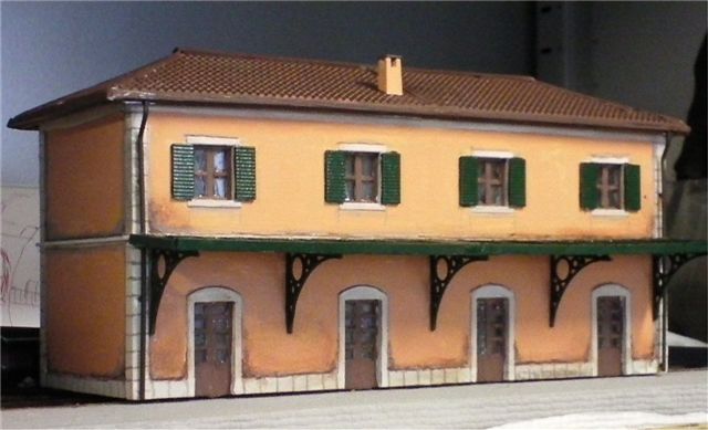

5)Con un pennellino e del colore grigio,ho invecchiato le pareti.
6)Sfumando i segni fatti con una matita ho ottenuto ipotetiche colature di sporco lasciate dalla pioggia.
7)Riverniciatura completa del tetto utilizzando colori opachi.

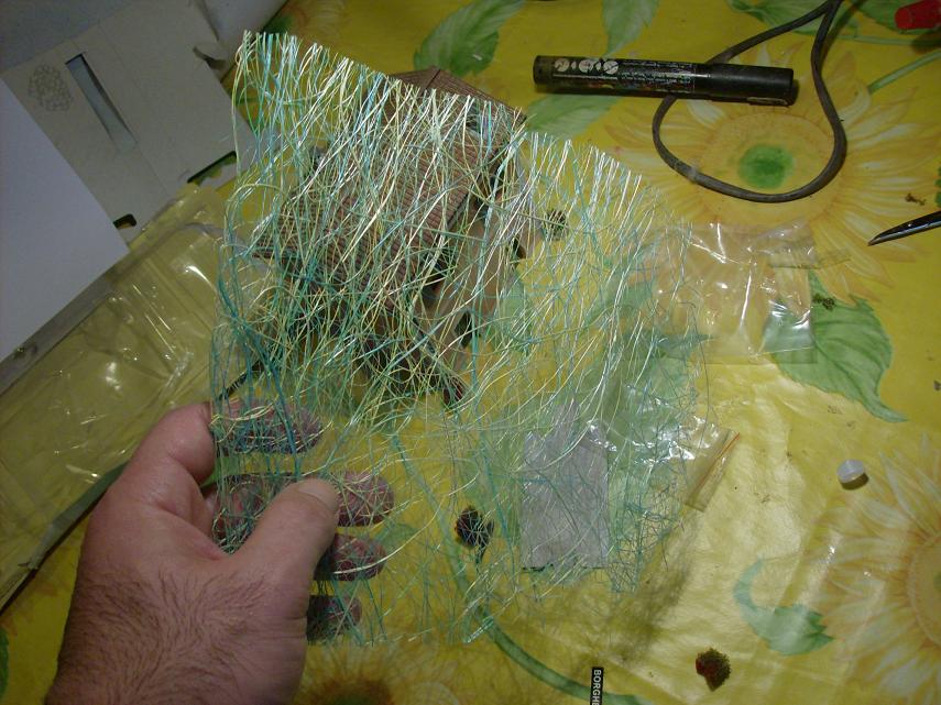

8]Utilizzando una specie di reticolo filamentoso ,adoperato normalmente dai fiorai per avvolgere i mazzolini di fiori,ho tentato di riprodurre una pianta rampicante.
FINE
Questo lavoro l'ho fatto per un amico.Sicuramente si poteva fare di più,però già così è abbastanza accettabile :wink:

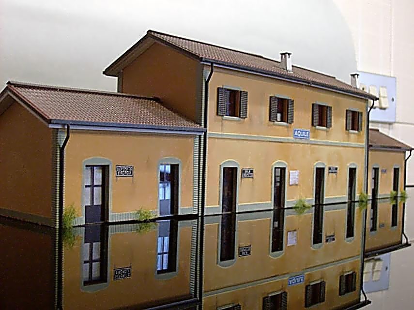

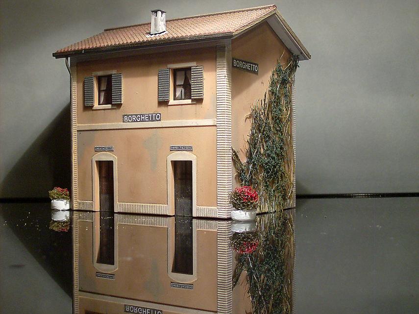

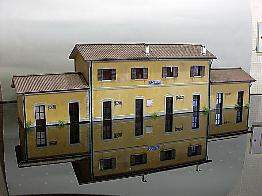

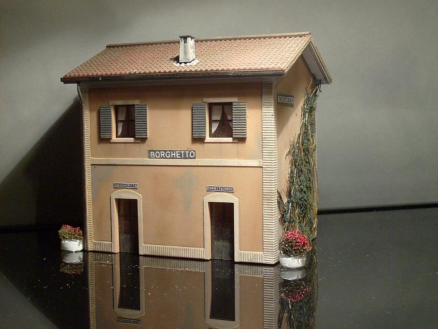

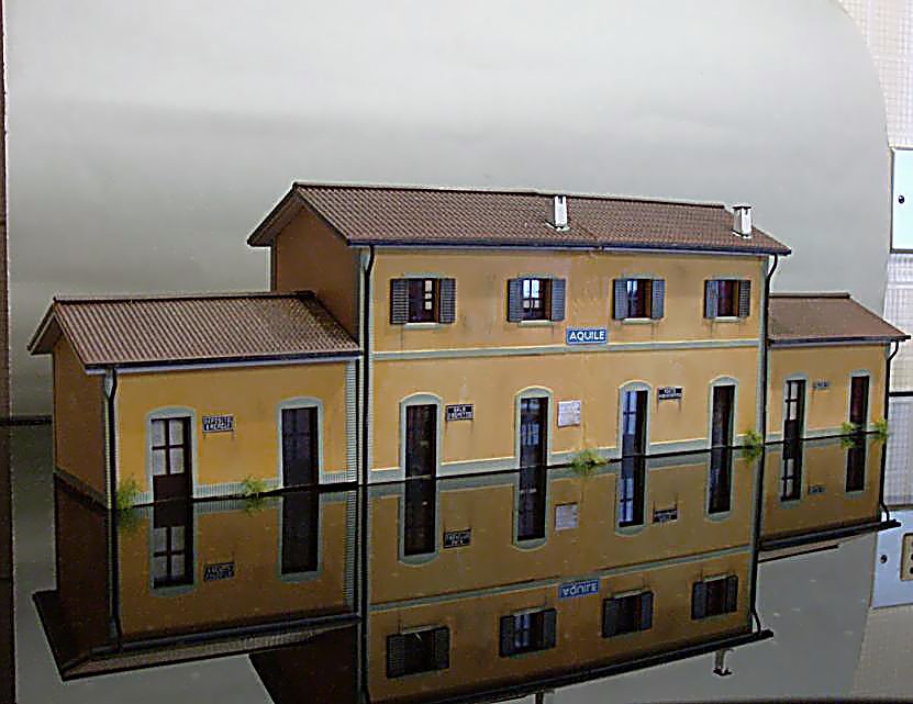

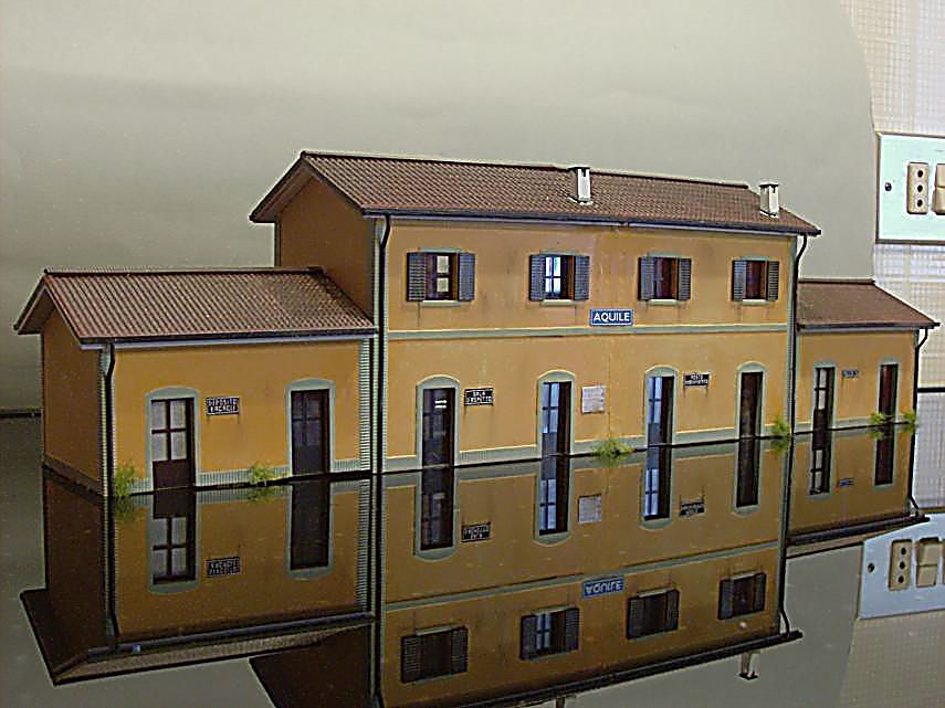

Anche io ho fatto qualcosa del genere.Non ho voluto stravolgere troppo il progetto originale,quindi ho lasciato il tetto a 2 falde.Che ne dite?
