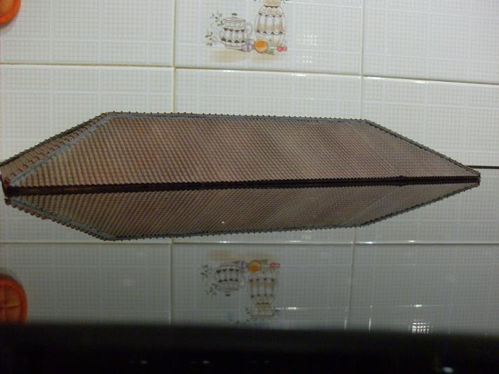

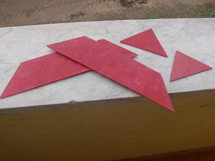

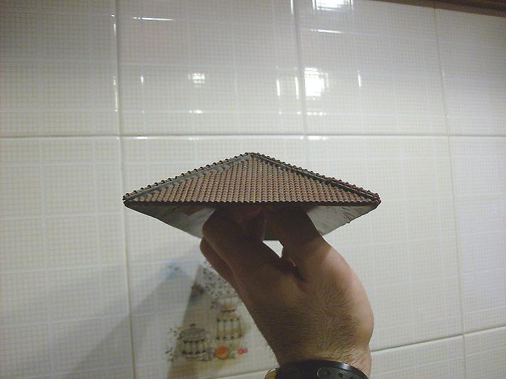

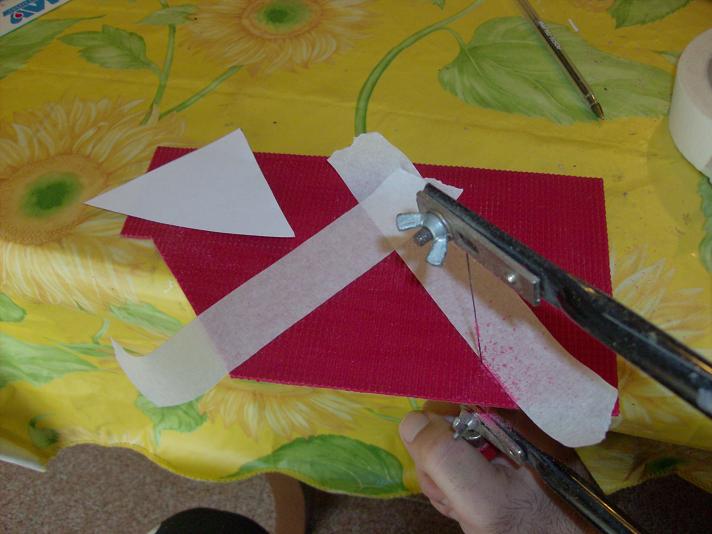

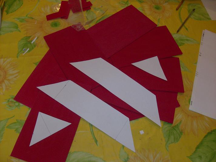

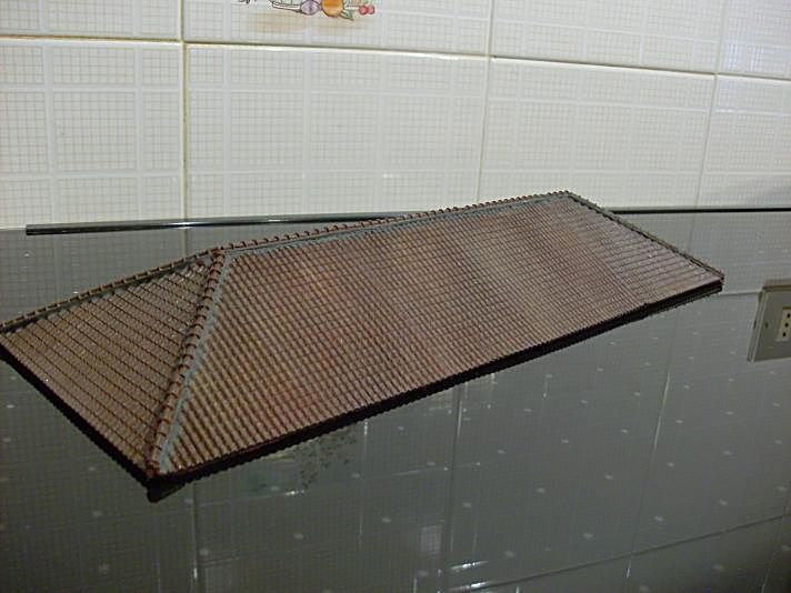

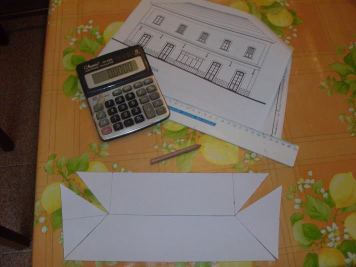

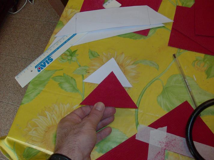

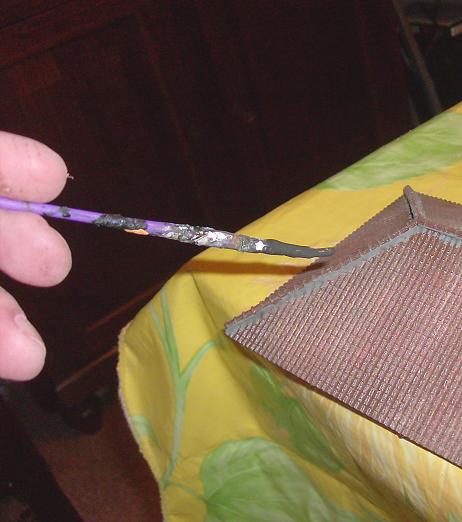

Questo tetto l'ho fatto per un fabbricato viaggiatori FS di un amico.Ecco il work in progress con immagini e spiegazioni :wink:
Con questo pratico programmino trovato sul web potremo trovare le misure che ci occorrono in maniera semplice e veloce.
TETTO A 4 FALDE
http://www.apud.it/calcolotetto.asp

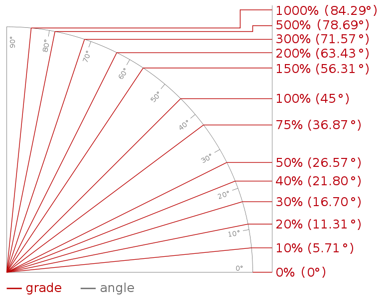

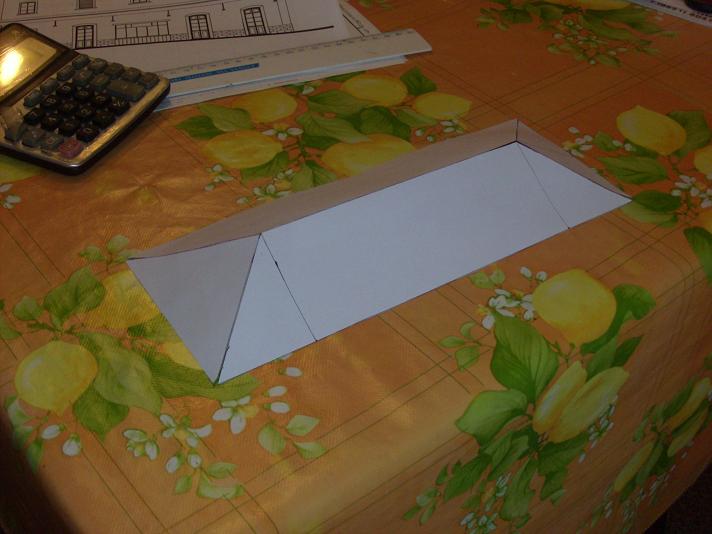

Ricavate le misure e i gradi del tetto che vogliamo riprodurre,riportatiamo il tutto su carta.

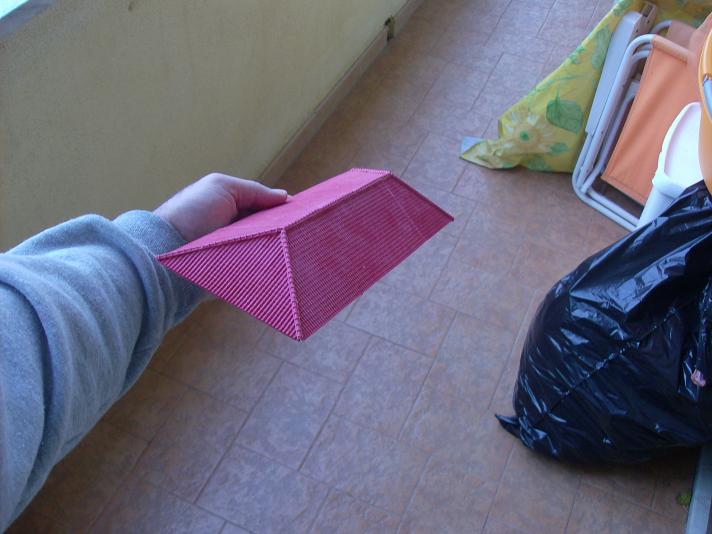

Le sagome di carta,oltre che per valutare la riuscita del progetto,sono utili dime per tracciare sulle lastrine di resina o cartoncino ondulato le linee guida.Se il materiale adopeato si presta poco ad essere tracciato con pennarelli e matite,potremo utilizzare del nastro di carta(vedi foto).
Tetto-gradi e %.png [ 86.93 KiB | Osservato 12225 volte ]
HPIM1658.JPG [ 93.1 KiB | Osservato 12225 volte ]
HPIM1660.JPG [ 94.76 KiB | Osservato 12225 volte ]
HPIM1662.JPG [ 81.46 KiB | Osservato 12225 volte ]
HPIM1663.JPG [ 101.97 KiB | Osservato 12225 volte ]
HPIM1664.JPG [ 97.86 KiB | Osservato 12225 volte ]
HPIM1666.JPG [ 94.91 KiB | Osservato 12225 volte ]
HPIM1667.JPG [ 114.99 KiB | Osservato 12225 volte ]

HPIM1668.JPG [ 100.48 KiB | Osservato 12221 volte ]
HPIM1669.JPG [ 37.43 KiB | Osservato 12221 volte ]
HPIM1674.JPG [ 94.12 KiB | Osservato 12221 volte ]
HPIM1675.JPG [ 59.38 KiB | Osservato 12221 volte ]
HPIM1679.JPG [ 44.62 KiB | Osservato 12221 volte ]
HPIM1683.JPG [ 57.23 KiB | Osservato 12221 volte ]

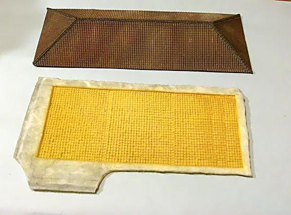

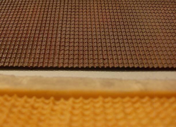

E secondo te un economista come me,poteva spendere molto?Queste lastrine sono tra le più economiche in commercio.Una costa poco più di 2 euro.E' vero,avrei potuto utilizzare il mio stampo,però non avendo attualmente resine a disposizione,avrei speso molto di più.E poi tra il mio stampo e queste tegole commerciali,non mi pare che ci sia una grossa differenza,anzi queste tegole viste dal vivo sono proprio carine :wink:
HPIM1685.JPG [ 43.91 KiB | Osservato 12057 volte ]
HPIM1686.JPG [ 56.43 KiB | Osservato 12057 volte ]
