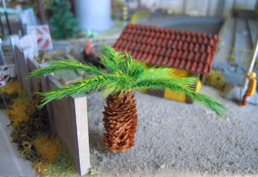

Queste sono in scala N,ma il procedimento è identico per la scala H0.
Si inizia ripiegando più volte un foglio di carta.Successivamente si disegna la sagoma di una foglia e la si ritaglia.Con un taglia unghie si da forma alla foglia.Naturalmente essendo il foglio ripiegato,si otterrà in un sol colpo varie foglie pronte all'uso.Il precedimento è semplicissimo,basta incollare a X le varie foglioline sul tronco.Quando la colla sarà asciutta si vernicia il tutto a spruzzo :wink:

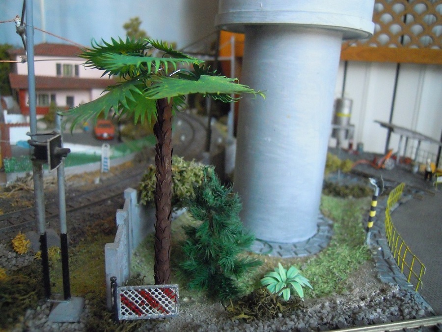

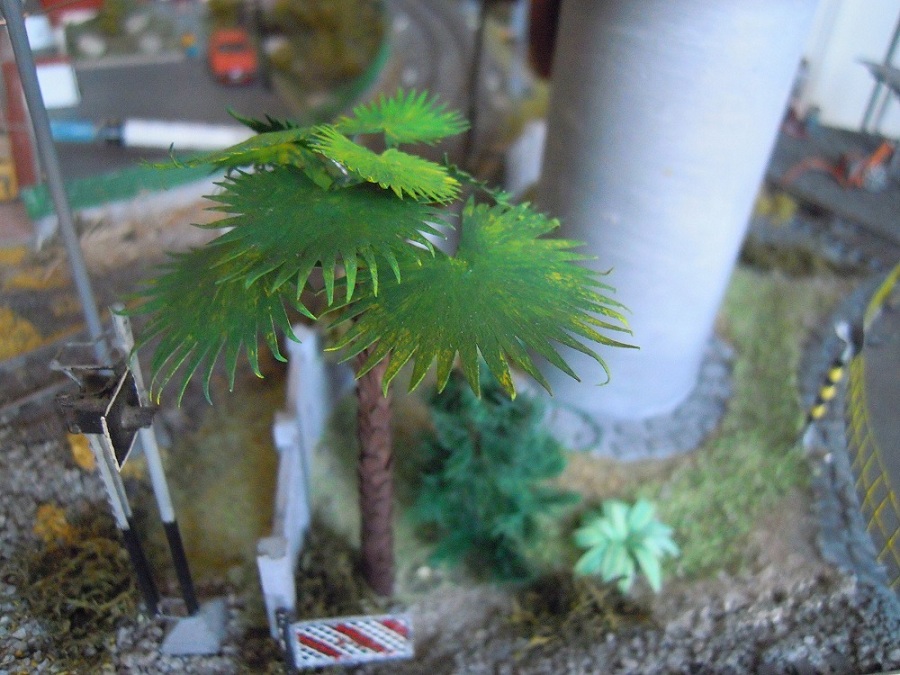

posto anche io le foto delle piante realizzate (non da me...) come vi sembrano?
DSCN2207.JPG [ 205.82 KiB | Osservato 5110 volte ]
DSCN2206.JPG [ 217.92 KiB | Osservato 5110 volte ]
DSCN2205.JPG [ 213.32 KiB | Osservato 5110 volte ]
 Oggetto del messaggio: Re: COME FARE LE PALME
MessaggioInviato: venerdì 18 novembre 2011, 17:04
Messaggi: 2205
Località: Agram
ma scusa e non dici nulla riguardo la tecnica?? chiaro che sono bellissime...
