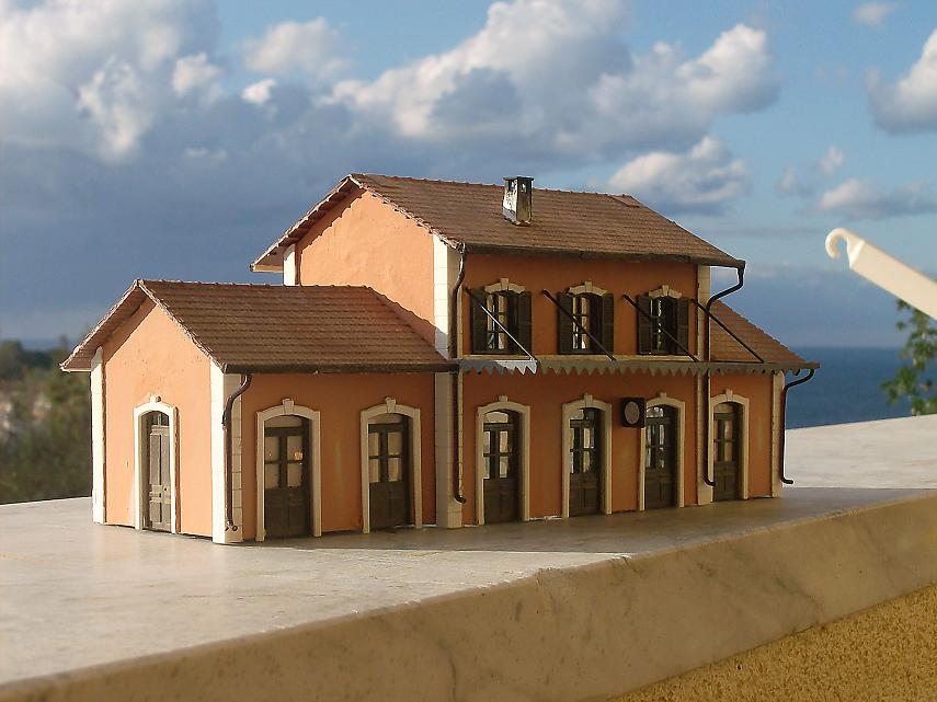

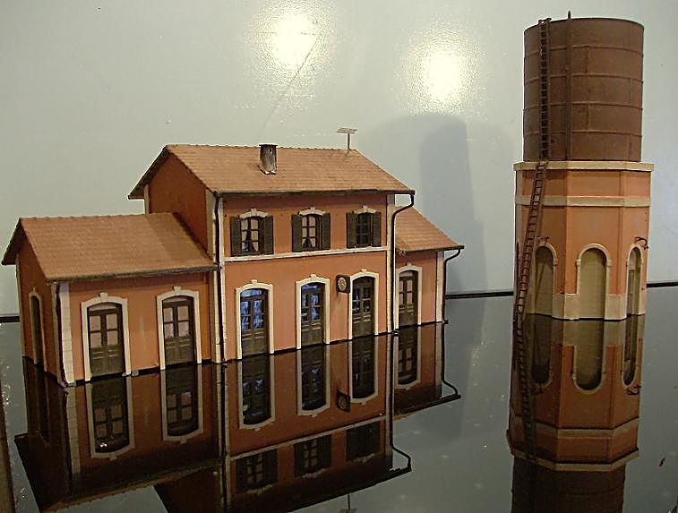

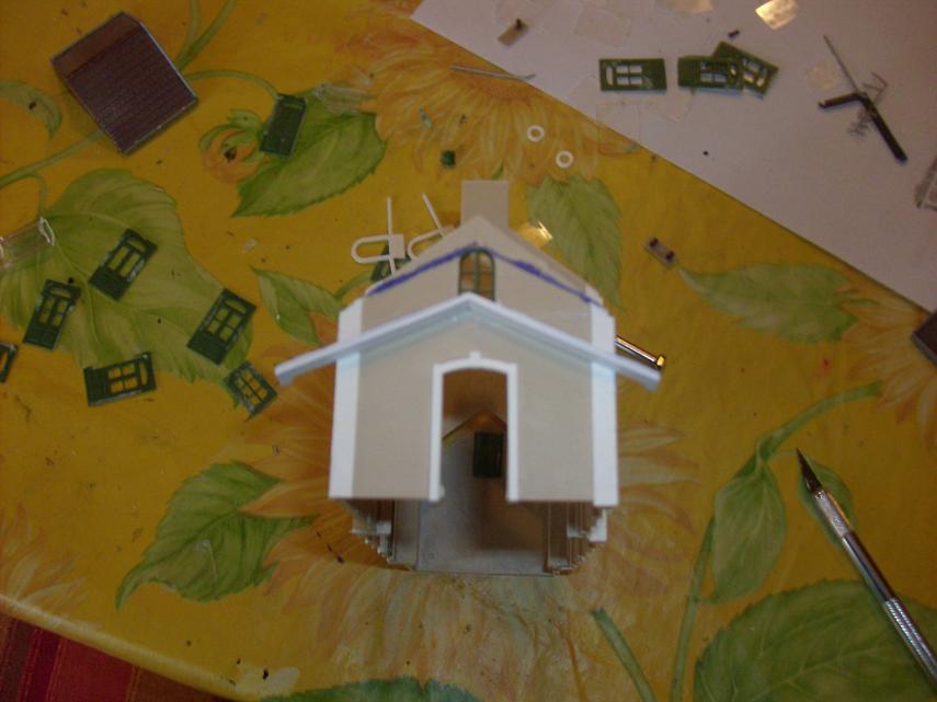

Vi presento questo mio veloce lavoro per italianizzare un FV straniero.La prima cosa che ho fatto è stata quella di smontare quasi tutto il Fabbricato.Poi ho abbassato le falde del tetto eccessivamente spioventi per una abientazione italiana.Per fare questo lavoro mi sono avvalso di un seghetto da traforo e di un trapanino.La fase successiva è stata quella di riverniciare tutti i componenti riutilizzati.Poi ho assemblato e invecchiato il tutto.Che ne dite?

I tiranti (controventature) della tettoia.....non mi convincono :?
Le grondaie scaricano ad altezza d'uomo.....sai che ridere quando piove :lol:
Per il resto rende bene ed anche la colorazione come al solito è un'opera d'arte :D
Buon lavoro (di modifica) e tanti auguri per le prossime festività :D

molto bello!
hai fatto asolutamente bene ad eliminare l'apertura circolare nel sottotetto
che era assolutamente incompatibile con quelle canne fumarie!
l'unica cosa che non mi convince è la pensilina con quei tiranti!
secondo me per una stazioncina da linea secondaria, potresti anche farne a meno!

Si la pensilina non convince neanche me.Per i tubi di scolo provvedo subito :wink: :lol:
 Oggetto del messaggio: Re: COME ITALIANIZZARE UN PICCOLO F.V.
MessaggioInviato: martedì 20 dicembre 2011, 16:19
Messaggi: 5932
Ecco fatto :)
Effettivamente così è molto meglio :wink:
Grazie.E' bello avere amici sempre così attenti a tutto ciò che si fa :D

Intanto ho anche verniciato e invecchiato questa torre dell'acqua di marca Lima (credo).

bravissimo Alessandro!!!
solo che adesso comprare una torre dell'acqua lima costera' di piu', immagino quanti vorranno cimentarsi nella modifica che hai fatto!!!
sei un grande, per come lavori, per quanto pubblichi, e per la semplicita' dei tuoi lavori!

Grazie mille Marco :D .Le tue parole mi incitano e mi spingono per continuare a divulgare il fermodellismo semplice e low cost.Grazie ancora :wink:
Aggiungo un'altra foto,dopo aver effettuato qualche altro piccolo ritocco :)
