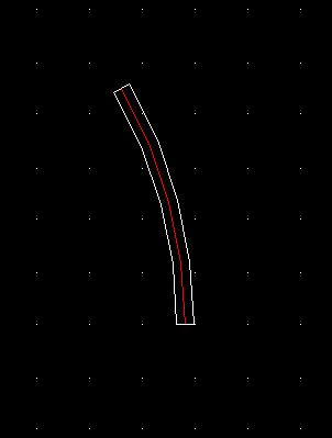

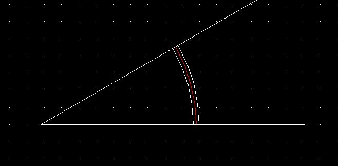

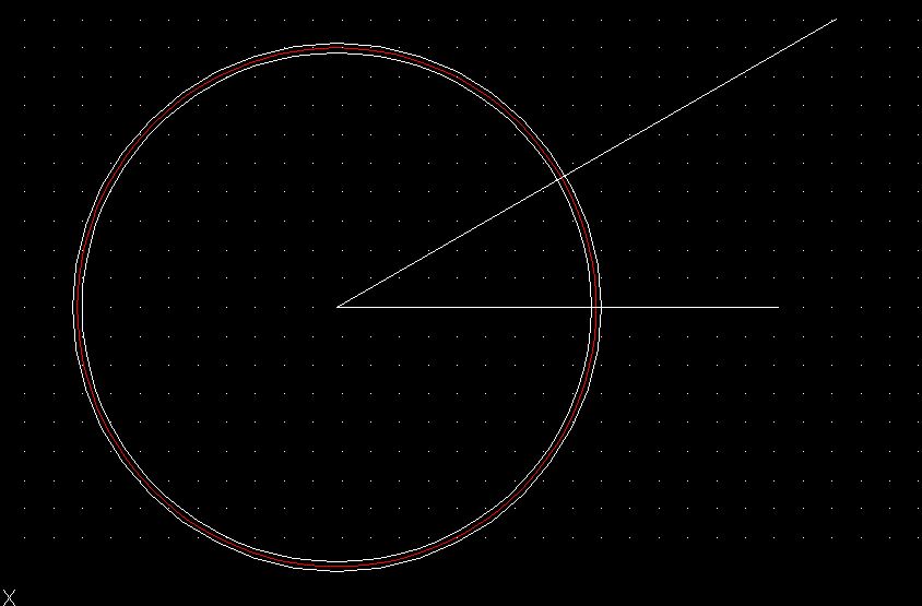

Devi usare dapprima il comando per disegnare il cerchio. Il programma ti chiederà il centro, tu selezionerai un punto qualsiasi, poi ti chiederà il raggio e tu specificherai il raggio della curva che desideri. Ad esempio se vuoi una curva di raggio 450mm scriverari 450. A questo punto hai tracciato la mezzeria del binario. Ora dovrai disegnare le rotaie, siccome lo scartamento è di 16,5mm dovrai fare un due cerchi concentrici al primo di raggio R+8,25mm e R-8,25mm. Per ottenere la lunghezza delle curve devi ora tagliare in più punti la circonfereza che hai ottenuto. Con il comando linea traccierai una linea orizzontale dal centro della circonferenza lunga R+8,25, poi traccierai una seconda linea sempre dal centro della circonferenza e inclinata dell'angolo desiderato (ad esempio 30° se vuoi ottenere una curva di raggio 450mm 30°) con il comando @500<30 (dove 500 e la lunghezza della linea, deve essere lunga più del raggio della rotaia esterna per essere sicuro di intersecare la circonferenza più esterna ovvero di lunghezza minima R+8,25). A questo punto con il comando taglia tagli tutto ciò che è esterno allo spicchio di circonferenza che ti serve e hai così ottenuto una curva di raggio 450mm e 30°. Se ti servono angoli diversi dai 30° è sufficiente tagliare la circonferenza originaria con linee di raggio desiderato.
Commento file: Curva R=450mm 30°
curva R=450 30°.JPG [ 13.68 KiB | Osservato 10815 volte ]
Commento file: spicchio
spicchio.JPG [ 21.53 KiB | Osservato 10815 volte ]
Commento file: Circonferenze di origine
curva.JPG [ 49.41 KiB | Osservato 10815 volte ]
