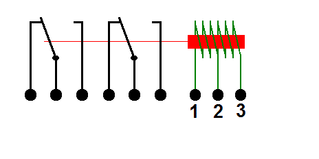

Ciao a tutti, ho acquistato il relais in oggetto ma è senza istruzioni per il cabalggio; qualcuno può aiutarmi a reperirle? grazie in anticipo e buon fermodellismo a tutti.

Non lo conosco ma ci scommetterei che è così.
bistabile.GIF [ 3.8 KiB | Osservato 3840 volte ]

Ciao Marcello,
effettivamente è così, ma cosa devo collegare ai poli 1-2-3? E gli altri 6 poli hanno la stessa funzione tra loro? Scusa ma non sono molto pratico.

Qual'è il motivo per cui l'hai comprato? Si tratta di un normale relè bistabile.
