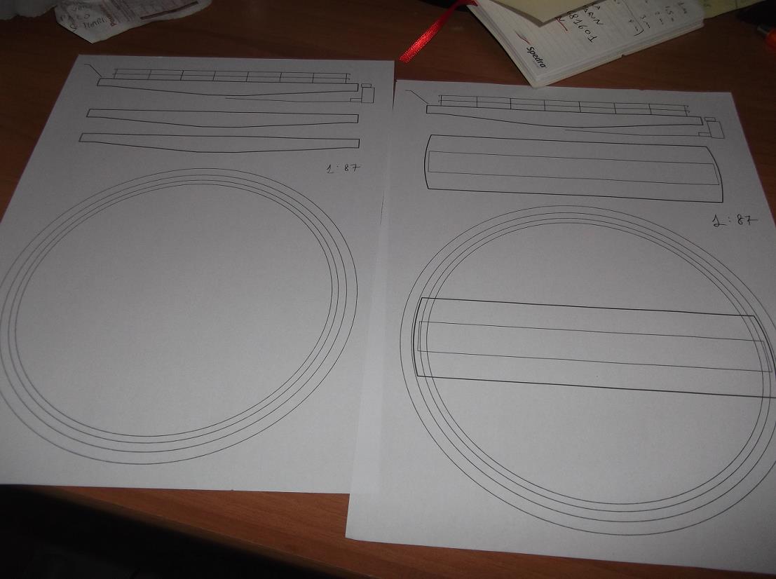

Sto iniziando la costruzione della piattaforma girevole da 15 metri.
Progetto preso da qui:
http://www.rotaie.it/Rotaie.it.data/Dis ... 00%20m.jpg
Disegno in scala 1:87 fatto con CorelDraw :wink:

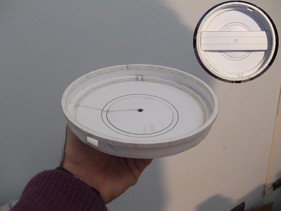

Ecco lo stato dei lavori.E' quasi mezzanotte, ora vado a nanna :oops:
Il fondo è tenuto fermo provvisoriamente con dello scotch, ancora va fissato per bene.Sempre sul fondo ho messo un tondino nero, per evidenziare la sua concavità.La parte cerchiata, invece sarà convessa, così come è riportato sul progetto originale.La piattaforma sarà funzionante "a mano" , ma nulla vieta un'eventuale motorizzazione :wink:

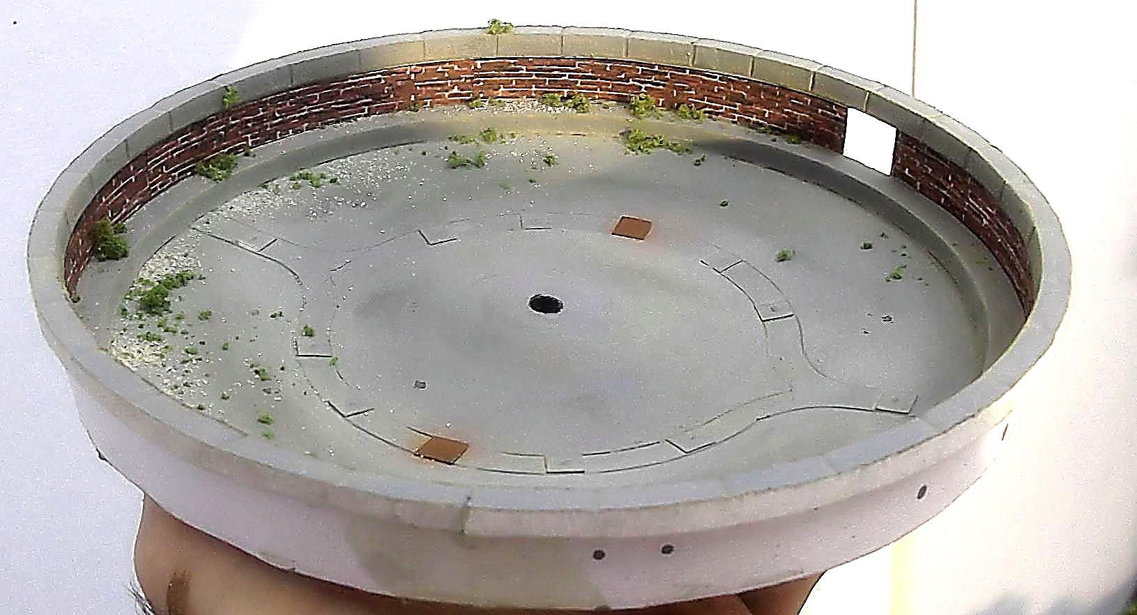

Altro step :wink:

Altro passo avanti :)

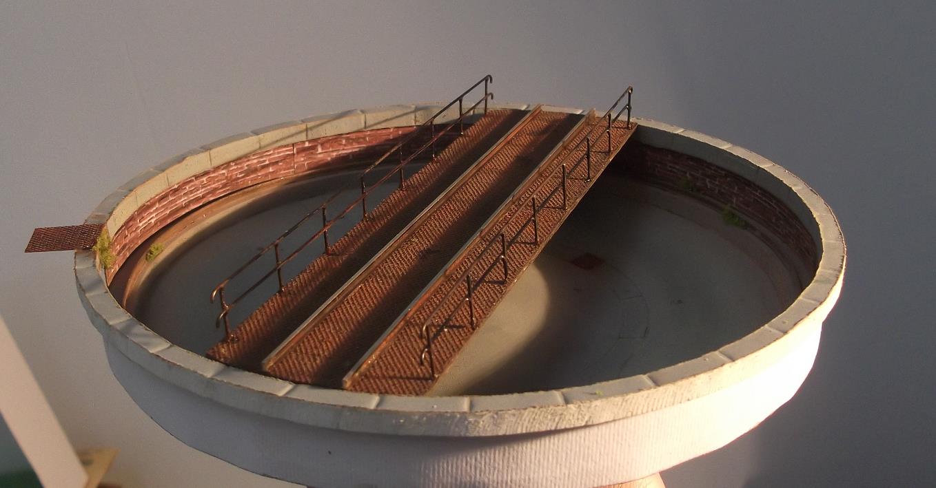

Quasi finita...mancano ancora dei particolari e il fissaggio di alcune parti...

bellissima. Con che materiale hai fatto il ponte?
 Oggetto del messaggio: Re: Piattaforma girevole da 15 metri.SCALA H0
MessaggioInviato: martedì 8 marzo 2016, 22:33
Grazie Luca!
Ho usato tulle con una trama molto piccola :wink:
