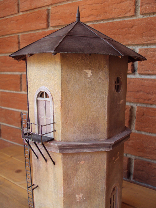

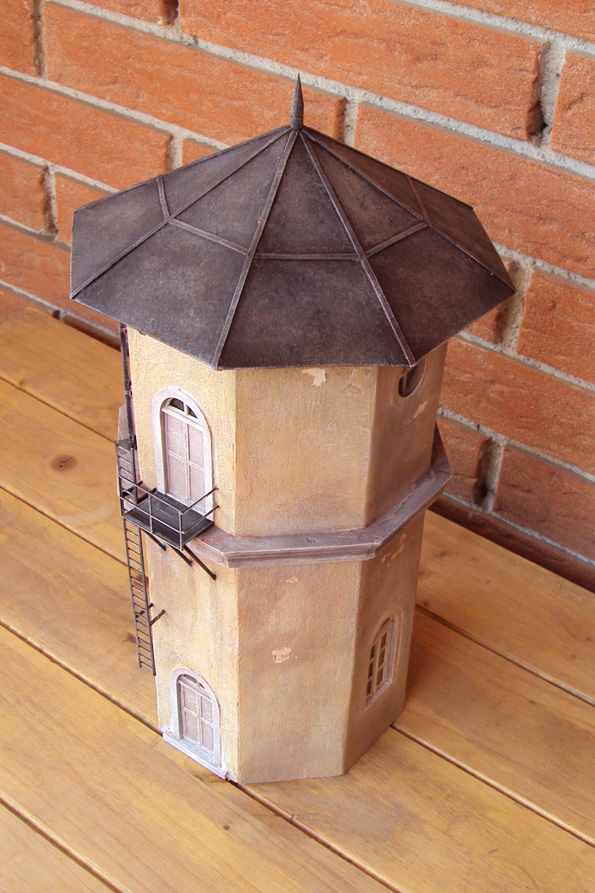

Salve, allego le foto del mio nuovo lavoro in scala 0, quasi finito, da inserire nel quarto modulo/diorama.
Su http://landartmodel.altervista.org/torre-idrica-fs.html altri dettagli
Ciao!
Dario

Bellissima realizzazione!
Verniciatura eccezionale, sembra vera, Bravo!

Ciao Dario,
E' venuta veramente bella!.......invecchiata alla perfezione :shock:
Mi faresti un favore?......potresti inserire una foto ravvicinata del sistema indicatore di livello?
io nella mia non l'ho realizzato perchè ero a corto di foto e non ne ho trovate in giro.
Grazie mille e buon lavoro.
Alessandro

Ciao Solo0. Ti faccio i miei più sinceri complimenti! Uno degli edifici ferroviari più belli che abbia mai visto! Un lavoro "pulito" e dalla verniciatura impeccabile. Ma come hai realizzato le superfici esterne? Gesso, stucco da legno? Ci dai delucidazioni in merito, magari anche qualche foto work in progress?
Bravo davvero

Grazie!!! troooppooo........!!!
Per quanto riguarda la verniciatura: non ho foto, posso solo consigliare di non usare forex o materiali plastici, solo materiali porosi: Cartoncino, gesso e colori acrilici, solo questo. Spesso uso anche il DAS, in questo caso l'ho usato per il cornicione, creando prima una forma in gesso. Ciao
Dario

Quindi, correggimi se sbaglio, hai creato la torre con cartoncino e poi passato sopra del gesso ad imitare la superficie? Ma il gesso non deforma il cartoncino per il suo tasso di umidità?
Grazie.
Giuseppe

Se usi un cartoncino di 1mm un po si deforma, ma la soluzione è fare + strati o applicare il cartoncino su di un cartone da pacchi. Queste sono le soluzioni povere....Se no compri un cartoncino di 4 mm
Dario
