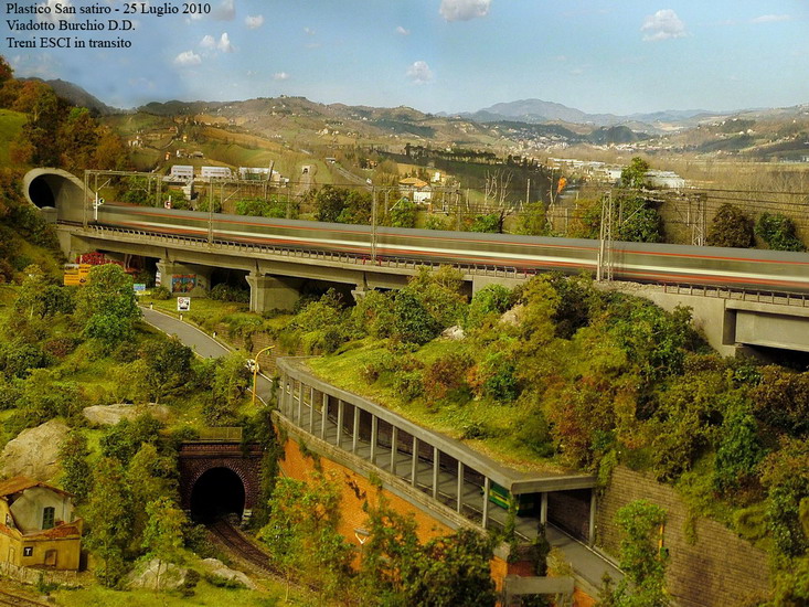

Gracampar_Modellismo_-_ALe_841_San_Satiro_(101)_ridimensionare.jpg [ 221.05 KiB | Osservato 9989 volte ]
Commento file: Panoramica del nuovo fondale realizzato per la DD. 5 scatti in seguenza della zona del Pratomagno (FI-AR)

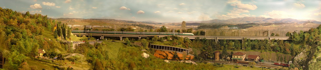

Gracampar_Modellismo_-_Panoramica_(101).jpg [ 101.33 KiB | Osservato 9995 volte ]
Commento file: Questo sfondo è più recente. Stampato un anno fa su carta speciale fotografica antistrappo semiopaca - Plotter con ink pigmentati da esterno. Lunghezza 700cm

Commento file: Questo sfondo è stato creato 7 anni fa e stampato su banner con plotter ecosolvente - Lunghezza 700cm
Bivio_Claudina_01_ridimensionare.jpg [ 235.8 KiB | Osservato 9996 volte ]
